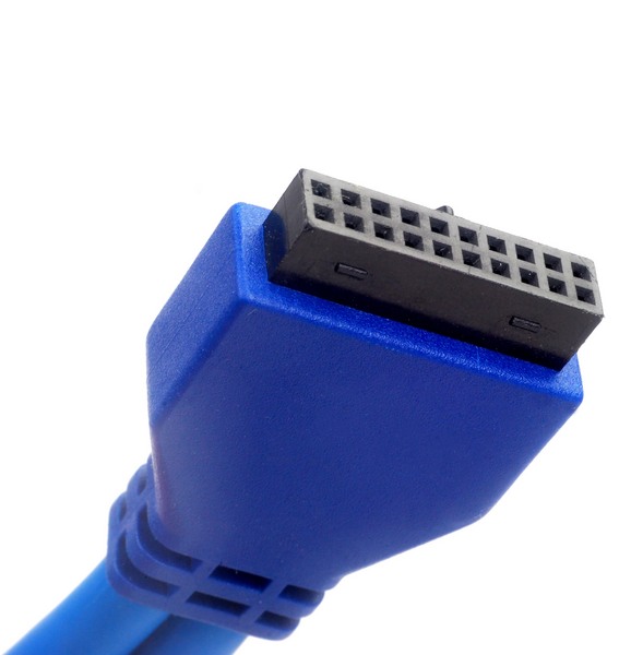

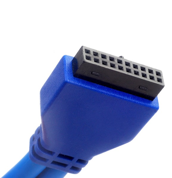

Normalerweise hast du einmal das im Gehäuse rumlegen wenn es usb 3.0 unterstützt usb3.0_connector.jpg

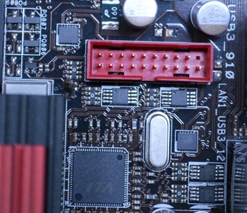

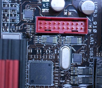

Und denn Stecker steckst in diesen Steckplatz rein auf deinem Motherboard (Die Form ist wichtig, die Farbe ist jeh nach Mainboard verschieden macht aber kein Unterschied): usb3pic5.jpg
Wenn du zwei von denn Steckplätzen hast kannst du ein extra Frontpanel mit USB 3.0 benutzten sonst musst du zu einem USB 2.0 wechseln ^^
