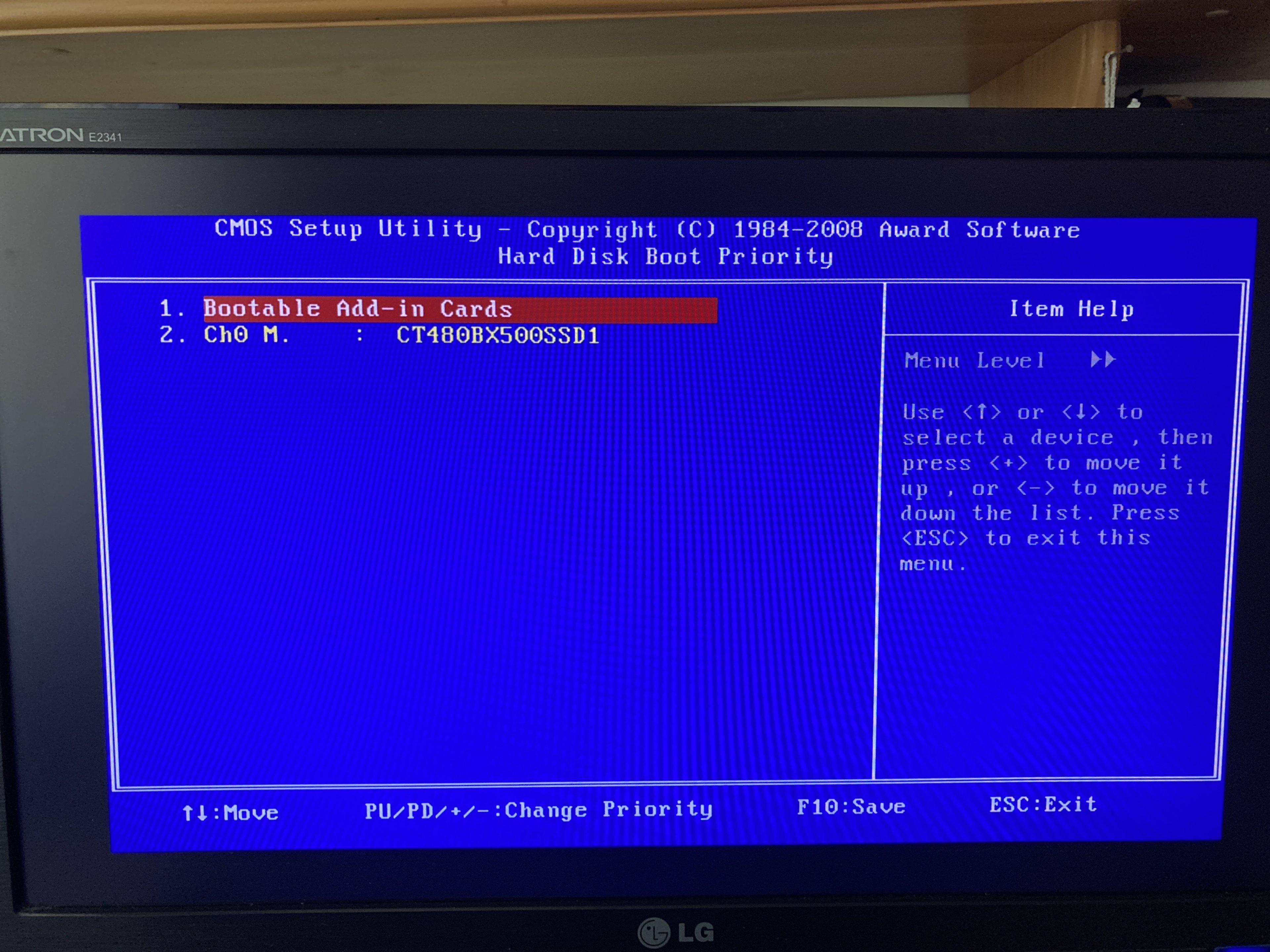

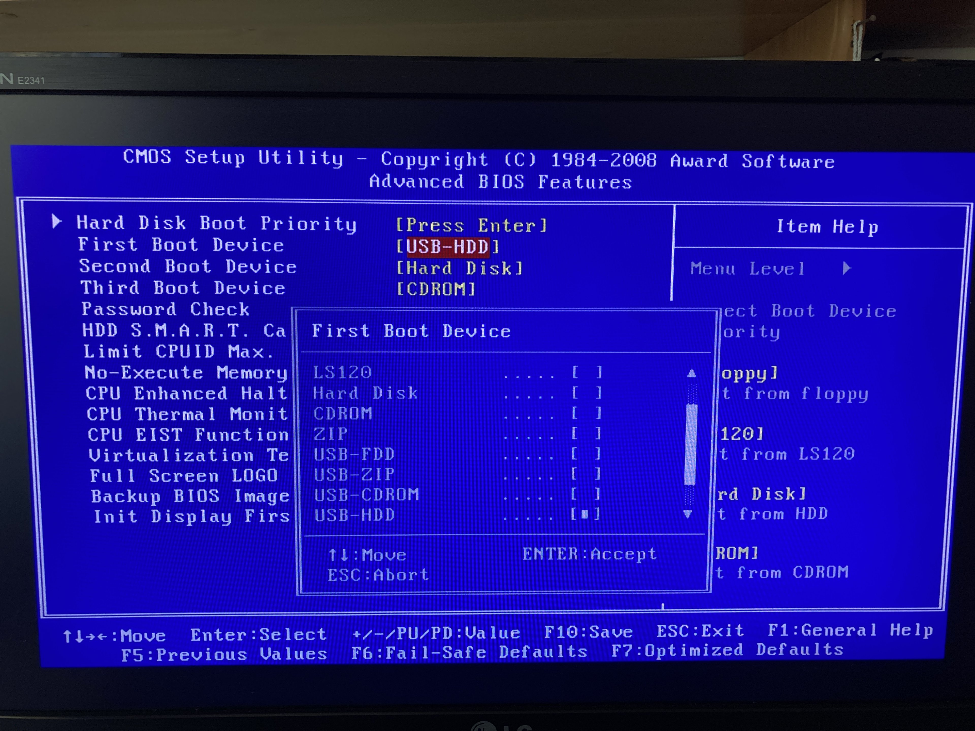

Ich wollte ein sehr alten PC mit einer HDD zu einer SSD upgraden. Ich hab mir also eine brandneue 480gb SSD gekauft und angeschlossen. Als ich im Bios den Bootstick als das erste Boot Device auswählen wollte hab ich gesehen dass es nicht erkannt wird. Weiss jemand wie man das Problem beheben kann und Windows installieren kann? Danke für jede Antwort!:) Mainboard:Gigabyte GA-P35-DS4 ultra durable 2

usb stick mit rufus erstellen, im mbr format, für csm kompatibel.
im pc bios auf hdd stellen, nicht usb-hdd.
unter hard disk priority den stick dann auf platz 1 setzen.

Hey,
Liste deine Hardware auf, gerade das Mainboard und Bios Version. Tipp: Den Bootvorgang kann man mit der Taste [Pause] anhalten, dann siehst du im ersten Bild welche Biosversion du hast. Ich hab auf meinem NAS: Award Modular v6.00PG, 1984-2012. Also eine neuere Version. Dort wird auch "USB-hdd" angezeigt, ich meine, dass ein BIOSupdate "damals" erst das USBbooten aktiviert hat. USB 2 und 3
Falls du die Beiträge von n1tro666 & judas1982 nicht zutreffend sind, drücke mehrmals beim Boot F12 um in das Boot Menü zu gelangen. Dort sollte vielleicht USB-hdd trotzdem auswählbar sein.

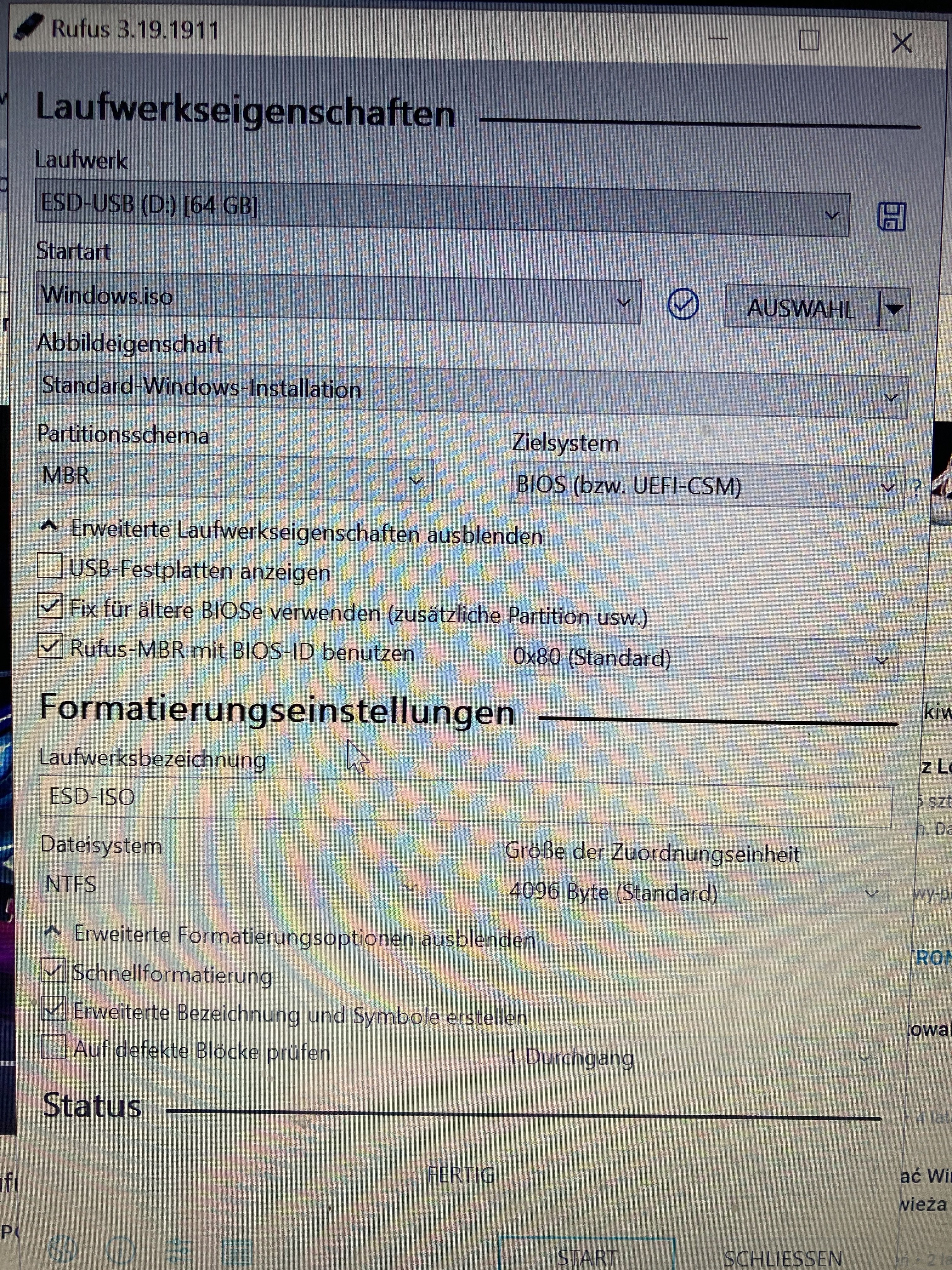

Soll ich es so wie im Bild lassen und auf start drücken?

Wenn Du Deinen Stick mit dem Media Creation Tool erstellt hast, dann bootet der auf jedem Rechner, der überhaupt von USB booten kann. Bei wirklich sehr alten Rechnern kann man es mit einer DVD versuchen.
Ob da allerdings Win10 Spaß macht ...

Ich hab schon die Frage bei jemanden beantwortet. Alles ging mit rufus gut aber jz ist der screen stuck bei einem blinkendem _ ich denke das ich es mit einer dvd versuchen werde.
@HotGPU du hast ja nun festgestellt, dass du von USB booten kannst. Für Windows verwende das MediaCreationTool von Microsoft und kein Rufus. Wenn ich bei Google "Windows 10" eingebe, erscheint als erster Treffer "Windows 10-Datenträgerabbild (ISO-Datei) herunterladen" es ist die offizielle Seite www.microsoft.com https://www.microsoft.com/de-de/software-download/windows10. Die zweite Auswahl "Tool jetzt herunterladen" anklicken und dann die Anwendung ausführen. Der Assistent leitet dich durch das Menü. Du möchtest "Windows 10 auf einen anderen Computer installieren". Das erstellen dauert ziemlich lange. Auch der erste Bootvorgang dauert, einfach durchlaufen lassen.
