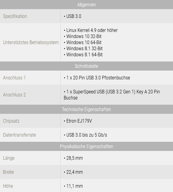

USB 3.2 Gen 1 Adapter von 20 Pin USB 3.0 Pfostenanschluss an Key A 20 Pin Buchse - Datenübertragung max. 5Gb/s:
Delock USB 3.0 Adapter Pfostenbuchse zu intern Key A Buchse
InLine USB 3.0 19-Pin auf USB 3.1 20-Pin Key-A Pfostenstecker intern
Wenn es USB 3.2 Gen 2 (5Gb/s) sein sollen, ist eine PCIe-Karte, wie oben, erforderlich.

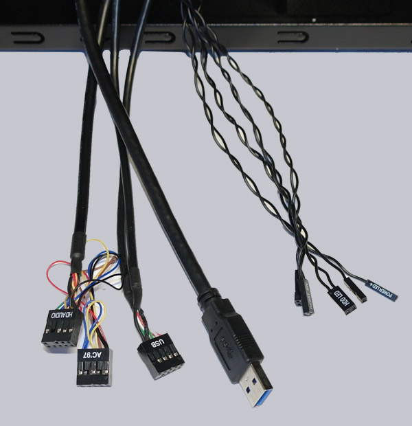

Danke - aber nicht ganz. auf der einen Seite müsste er den kleinen USB-C Stecker haben. Dann würde ich das Kabel zurück ins Gehäuse führen um es mit dem Gehäusekabel für die Front-USB-C Buchse zu verbinden.
Ich komme drauf, weil mein Cooler Master silento 550 Gehäuse die damalig neuen USB 3.0 Buchsen an der Front mit Kabel nach hinten an die externen USB 3.0 Buchsen des Boards führte, wweil damals einige Boards keine internen Anschlüsse für USB 3 hatten. 10 Jahre später das gleiche Problem nur mit USB-C

Dieses Motherboard hat doch zwei interne Anschlüsse für Front-USB. Entweder direkt, oder spätestens mit dem von Hauro verlinkten Adapter sollte man da den Gehäuseanschluss dranstöpseln können.
Die Lösung von @Hauro ist aber recht geschickt, weil du so den USB C hinten auch noch nutzen kannst und auch keine Kabel Schleife aus dem Gehäuse schauen hast.
Nachteil wäre nur, das der Port halt "nur" USB 3.0 Gen 1 Geschwindigkeit bietet.
Der USB3.0 Stecker wird hinten in einen freien USB 3.0 Port des Mainboards gesteckt und, womit der USB Port einfach durchgeschliffen wird.
Kurz, ein Kabel/Adapter von Typ-C auf Key-A. Da die meisten, die oberen Lösungen vorziehen. wird es so eine Lösung nicht geben.
