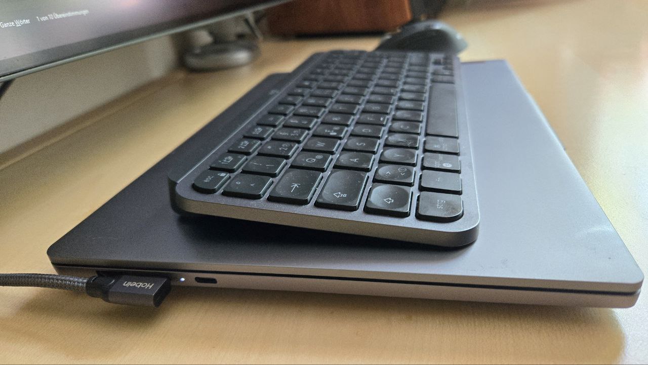

Hallo ich habe ein Lenovo Pro 5 14APH8 - Type 83AM Laptop mit 2 USB-C, Displayport Ausgängen.
Ich glaube es sind beide 3.1. Oder einer 3.2, der andere 3.1?
Das Problem ist, dass nur der vordere Anschluss Always-On Strom gibt, aber der hintere nicht.
Ich brauche bei beiden Always-On Stom. Wie kann ich das umstellen?
Danke!

Bei Laptops ist es häufig so, dass nur 1 Port always-on Power hat.
Schau mal im Handbuch nach.
Häufig gibt es dazu im uefi (BIOS) eine konfiguration bei welchen Ports das aktivieren ist.
Idr ist es aber nur bei einem Port zu aktivieren.
Damit wir uns nicht falsch verstehen - du willst also Strom AUS dem Laptop ziehen, um anderen Geräte mit Energie zu versorgen, auch wenn dieser Zugeklappt oder aus ist?

@rony12 ja es geht darum, dass die angeschlossenen Geräte im ausgeschaltetem Zustand mit Strom versorgt werden. (am USB Hub des Monitors, ist noch meine Soundkarte angeschlossen, die Musik über Handy und TV an die Lautsprecher konvertiert. Den vorderen Port brauche ich immer wieder für andere Sachen).
Im Bios gibt es nur eine Einstellung für AlwaysOn USB und diese ist aktiviert.

Habe jetzt beim Lenovo technischen support angerufen. Es ist nur einer mit Always On bei meinem Modell :(
und das muss gerade der vordere sein... hab ein gewinkelten Stecker. aber naja. Danke!

@Ray519 Ich glaub, dass du nicht korrekt gelesen hast mein Freund!
Es war immer die Rede von USB-C. Weiß nicht wie man auf USB-A kommt.
Der vordere USB-C des Laptops hat AlwayOn Strom und der hintere nicht.
Die Soundkarte, das an den Monitor angeschlossen ist, bekommt Strom (bei ausgeschaltetem Lapop), wenn der Monitor am vorderem USB-C des Laptops angeschossen ist. Aber Keinen Strom, wenn er am hinteren amgeschlossen.
Somit hat den oberer Text leider auch nicht zugetroffen.
Ich will auch nur einen Kabel vom Notebook weg haben und keine zusätzlichen vom USB-A.
