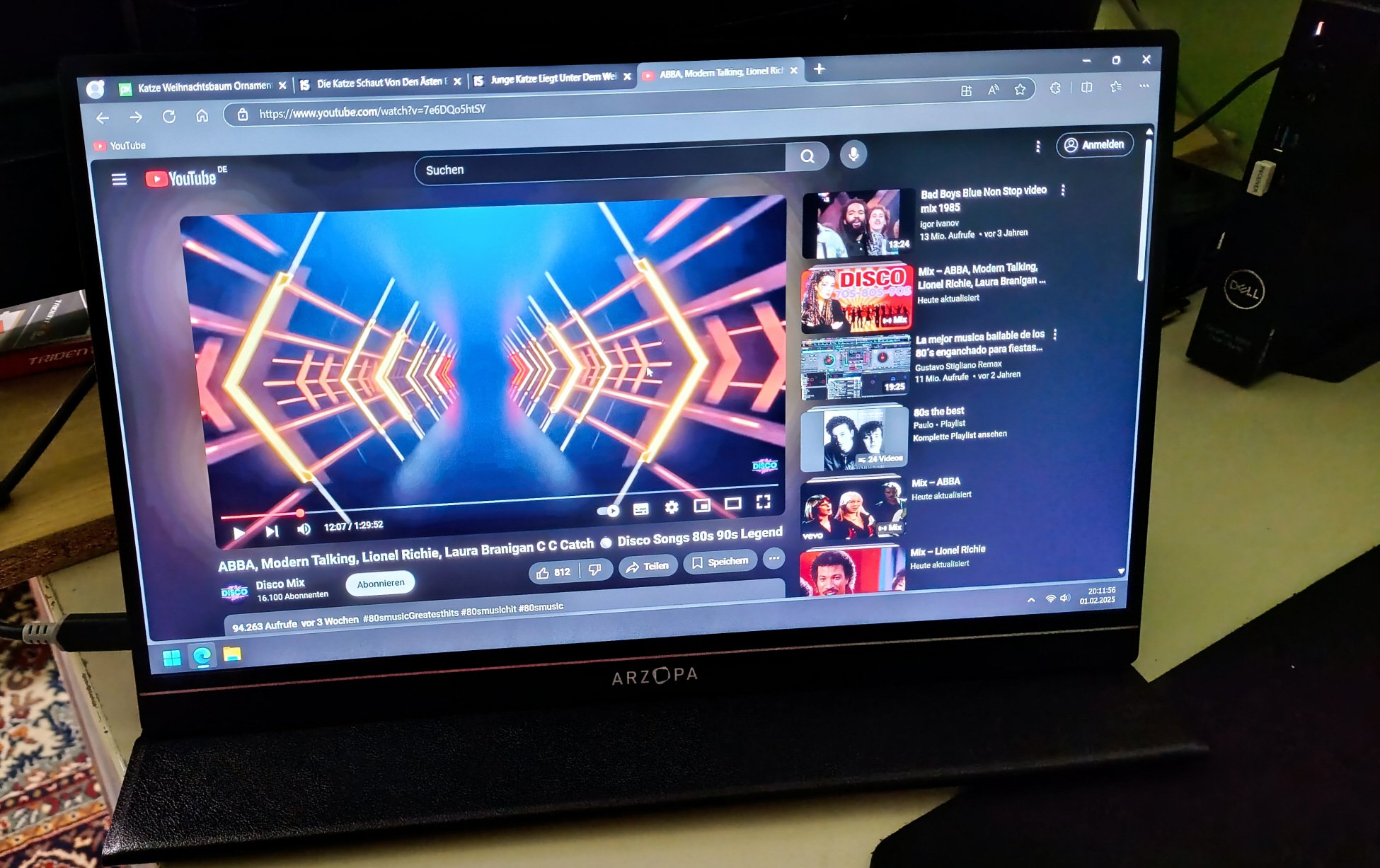

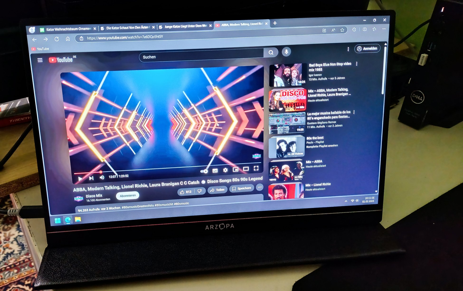

Wollte kein neuen Thred erstellen und hoffe das ist ok...
...hab den OptiPlex 3000 und würde gerne so einen >> Klick mich << nutzen (ist nen USB C-Kabel mit bei).
klappt das - also ohne extra Stromanschluss, sprich nur das USB-C Kabel an den PC und fertig?
@qu1gon: Der USB Ausgang des Optiplex muesste mindestens die fuer USB 3.2 Gen 1 ueblichen 900mA liefern. Wenn der LCD Bildschirm mit 4.5Watt auskommt sollte es funktionieren ansonsten braeuchtest Du noch ein zusaetzliches Kabel fuer die Stromversorgung.
Reaktionen: Qu1goN
Danke schön - bin auf gut Glück los - war einfach ein gutes Angebot an sich.. 45€ für einen Arzopa S1.
Funzt (sit auf 100 Helligkeit gestellt - hatte nur getestet) :daumen:
