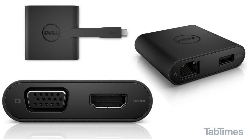

bensen schrieb:
Und wegen einmalig 15 Minuten Arbeit wünsche ich mir sicher nicht wieder zig verschiedene Stecker am Notebook zurück...
Der momentane Ist Zustand sieht so aus:
Und ja, statt diesem Adapter Mist will ich 1000mal lieber die Anschlüsse direkt am Notebook.
Alle reden immer von kleiner, schöner, einfacher.
Das dabei aber tausend Kabel, Adapter, Hubs und Netzgeräte rumschwirren wird dabei immer außen vor gelassen.
Das Problem ist doch, dass die ganzen tollen Sachen nicht verpflichtend sind und damit nicht umgesetzt werden (und nicht dokumentiert) und es ist nur schlimmer als vorher.
Monitor als HUB, macht für mich nur Sinn, wenn der entweder PD ins Notebook einspeißt, oder andersherum vom Desktop per PD versorgt wird. Also bidirektional, denn nur so spare ich nachher ein Netzteil.
