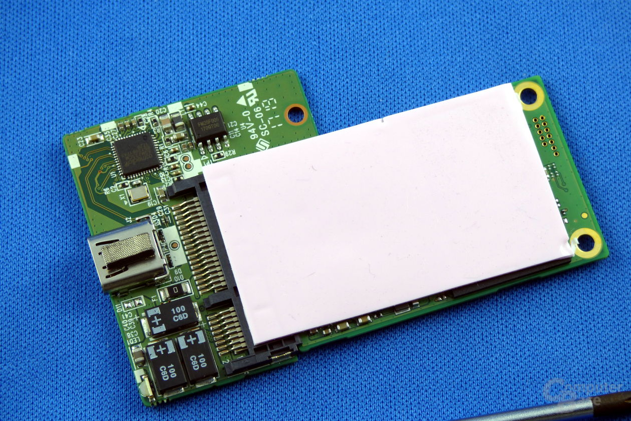

Hier sieht man bei der T5-Platine neben dem USB-C-Port einige Kondensatoren, welche zur Spannungsregulierung dienen.
Auf deine Frage, welche SSDs nicht damit zurecht kommen: Samsung SSDs (Evo, Pro) und auch Crucial SSDs
Es passiert, dass beim Schreiben z.B. die SSD einfach von Windows rausgeworfen und neu initialisiert und als RAW-Laufwerk erkannt wird.
speedy55 schrieb:
Hier sieht man bei der T5-Platine neben dem USB-C-Port einige Widerstände, welche zur Spannungsregulierung dienen.
Und woher weißt du zu welchem Zweck die Widerstände auf dieser Platine dienen? Besitzt du den Schaltplan dieser Platine?
Die kleinen schwarzen Bauteile mit dem + darauf sind übrigens Kondensatoren.
Das sind keine Widerstände, sondern Kondensatoren, wofür das C in dem Aufdruck steht. Kondensatoren können kleine Lastspitzen abfangen. Ich kann mir schon vorstellen, dass bei M2 SSDs ähnlich wie bei Prozessoren seit ein paar Jahren, die Last zu schnell wechselt, als dass USB das immer sauber abfangen kann (Stichwort Leistungsanpassung und Innenwiederstand der "Stromquelle Mainboard").

gibt es denn überhaupt für SSDs entsprechende Gehäuse, welche auf der Platine eine Spannungsregulierung besitzen?
Für SSDs in welchem Formfaktor? Die 2.5" SSD werden mit 5V versorgt (bei Enterprise SSDs ggf. 12V). mSATA und M.2 SSDs werden mit 3,3V versorgt und da USB 5V liefert, muss jede USB Gehäuse für mSATA oder M.2 SSDs eine Spannungswandlung oder -regelung von 5V auf 3,3V besitzen, damit es überhaupt funktioniert.
Das sind Stützkondensatoren, die sollen Probleme wie unerwartete Spannungsabfälle verhindern. Interne SSDs können übrigens mehr Strom brauchen als ein USB Port liefern muss, die sind nämlich nur 900mA bei USB3, mehr ist möglich aber nur optional. Wie viele Strom so eine SSD maximal ziehen kann, steht auf dem Etikett in Form von "Rated DC 5V x,xA" oder bei M.2 / mSATA eben 3,3V
Reaktionen: pedder59
