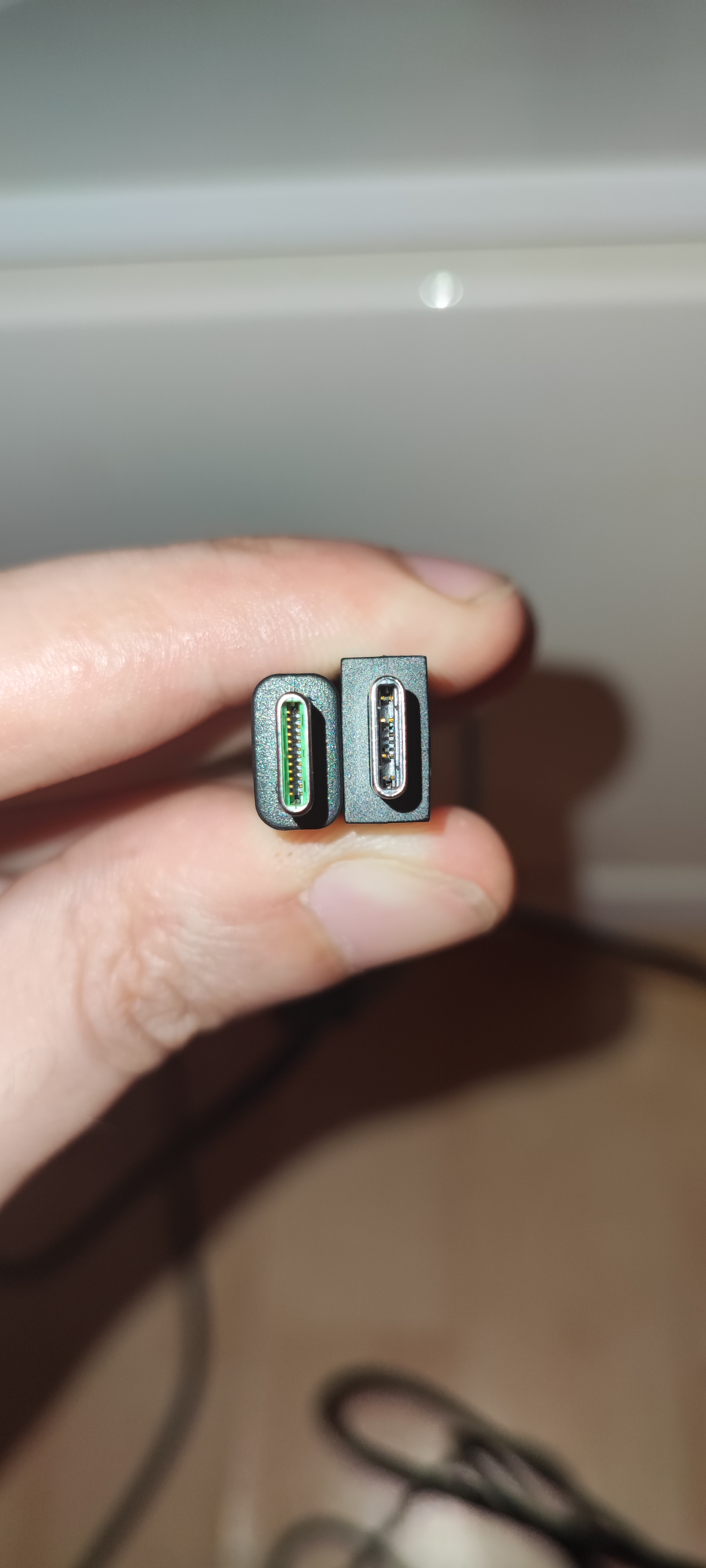

Täuscht das, oder passen nicht alle Stecker in einen USB-C Port? weil bei den wo es innen grün ist, musste ich etwas mehr kraft aufwenden als bei den in komplett schwarz
Das ist die normale Streuung, wenn es nicht billig genug sein kann.
Reaktionen: GTrash81
Naja,
Der metallische Stecker wird von den Maßen schon standardisiert sein.
Das Kunststoffgehäuse eben vermutlich nicht.
Der grüne wirkt oder sieht nämlich etwas kleiner aus, kann ich den also bedenkenlos benutzen, auch wenn er etwas schwergängig reingeht? . Bin mir nur etwas unsicher.
Etwas "schwerer" sollte der Gruene schon "reingehen" weil alle Kontaktnasen da sind. Der Zweitere hat ja bloss 4-6?
Reaktionen: SHOPLIFTERS und GTrash81
Liegt das also bloß an den Kontakten, weshalb der grüne nicht so einfach reingeht ja?, dachte jetzt es gibt mehrere größen des selben Typs. Ja der Schwarze hat nur ein paar.
Sollte eigentlich zitiert werden, hoffe ist gerade nicht unübersichtlich
Liegt das also bloß an den Kontakten, weshalb der grüne nicht so einfach reingeht ja?, dachte jetzt es gibt mehrere großen des selben Typs. Ja der schwarze
Die Größe an sich ist genormt und immer gleich. Bei der Produktion kanns natürlich etwas Varianz geben.

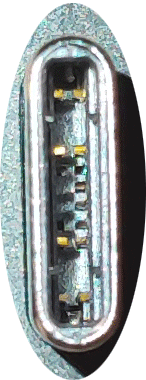

vielleicht hilft das für die Analyse weiter
Reaktionen: floq0r und BFF

Der grüne Anschluss ist halt "voll" ausgeführt und bietet daher wohl etwas mehr Widerstand. Der andere Anschluss ist nur mit den Pins versehen, die für das entsprechende Gerät notwendig sind. Physikalisch ist das alles kompatibel.
Funktional könnte es mit dem nicht voll ausgeführten Kabel evtl. Probleme an anderen Geräten geben.
Also so billig wie möglich. Das sieht übrigens nach reinen "Ladekabel" aus. Ohne die Möglichkeit der Datenübertragung.
