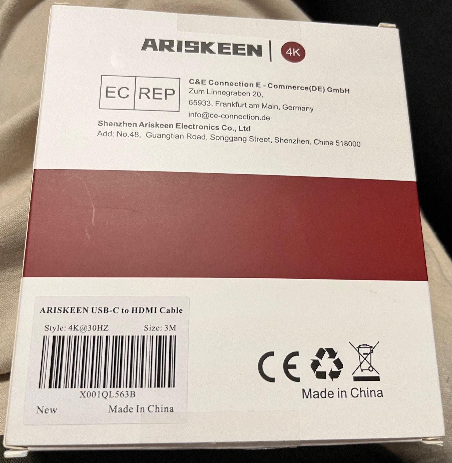

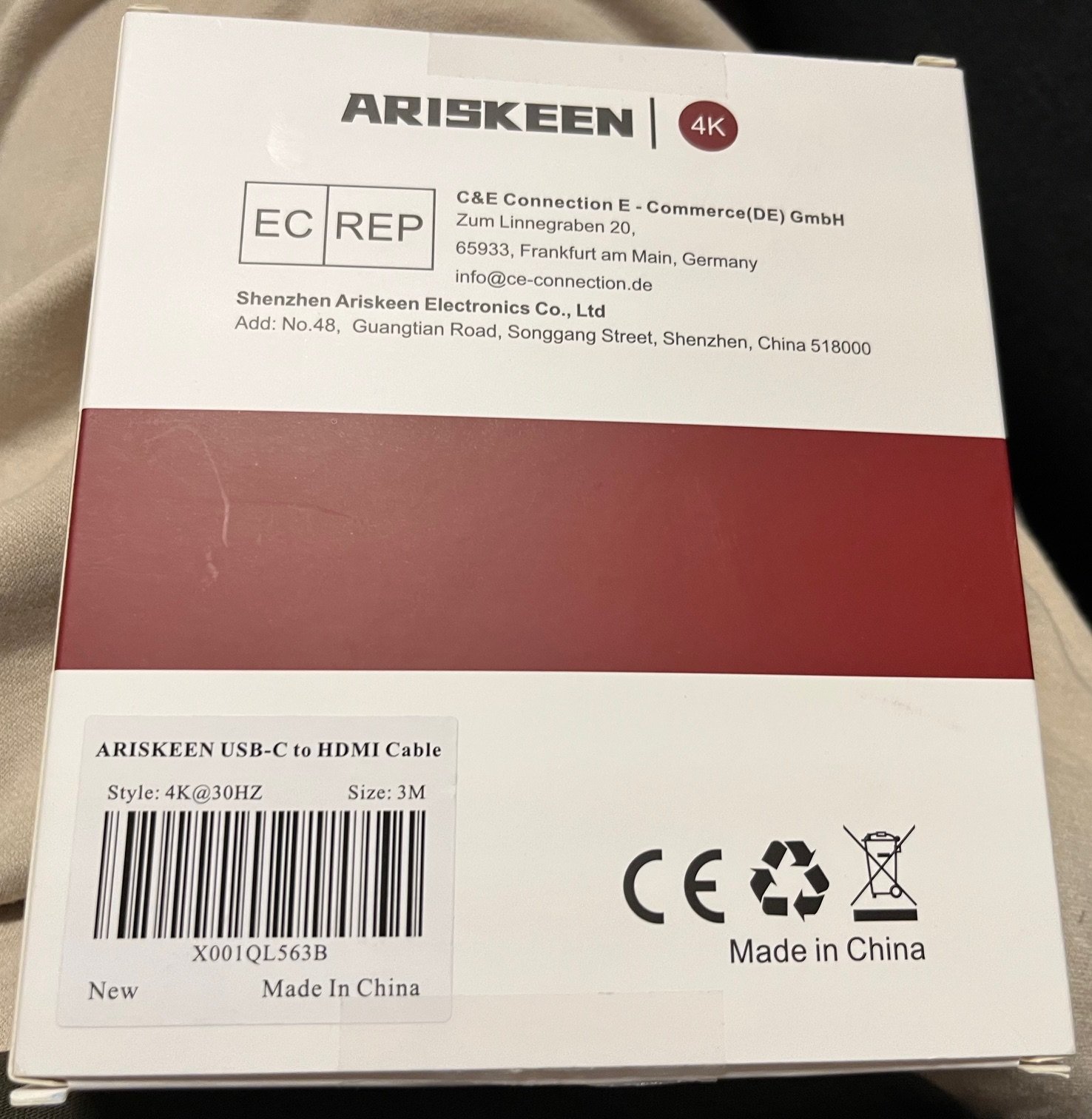

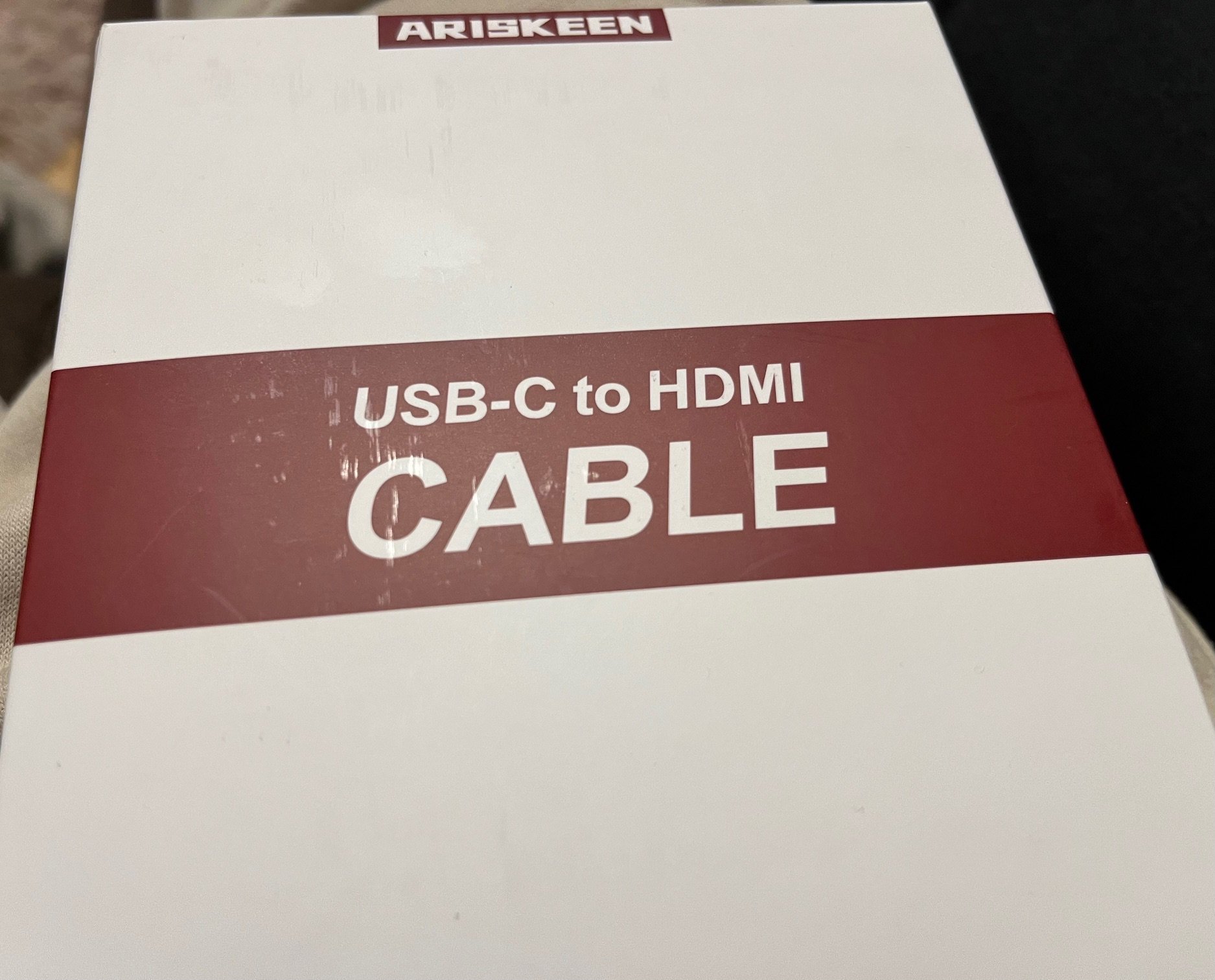

Hi,
mein Schwiegervater hat ein Samsung Galaxy S24.
Zudem hat er irgendeinen ca. 2 Jahre alten 8k (:rolleyes::D) TV von Samsung. Im Schlafzimmer hat er einen Samsung TV von 2014 und im Garten einen neuen von TOSHIBA der ca. 1 Jahr alt ist und mal bei Adi Süd im Angebot war. Die genauen Modelle sind nicht bekannt.
Jedenfalls hat er im Garten kein WLAN und möchte auch nicht immer den Hotspot einstellen. Daher empfahl ich ihn ein USB-C zu HDMI-Kabel zu kaufen. Ich habe darauf geachtet, dass es DP Alt Mode hat, damit das Kabel Bild/Ton überträgt.
Das Problem: Auf keinem einzigen TV bekommt er mit dem Kabel ein Bild auf dem TV. Die TV tun alle so, als ob nichts angeschlossen wäre. Der richtige HDMI-Eingang ist eingestellt. Man sieht auch, das etwas angeschlossen ist, aber wenn man dann den HDMI Eingang auswählt, wird es kurz schwarz, dann kein Signal.
Zu Hause per Smart View funktioniert die Spiegelung einwandfrei.
Jetzt ist die Frage:
a.) ist das Kabel falsch (obwohl es laut Amazon DP Alt Mode hat) oder
b.) können es zufällig alle drei TV es einfach nicht? Das Kabel kann ja nur 4k, daher fällt der 8k ja eh raus, oder?
(dabei dürfte es dem TV ja eigentlich egal sein, er bekommt ja das Signal über HDMI)
Ich gehe mal davon aus, dass alle Kabel die DP Alt Mode haben auch mit HDMI funktionieren? Sonst macht ein DP Alt Mode bei einem USB-C zu HDMI gar keinen Sinn?
Danke für eure Hilfe.

DP ist halt nicht HDMI.
USB-C auf HDMI geht in der Regel nicht ohne Weiteres
Reaktionen: GTrash81, Nilson und madmax2010
Dem Kabel ist DP-Alt-Mode egal. Das muss das Smartphone können.
Edit, hat das S24 wohl. Aber eben nur DP, kein HDMI.
Hab einen 7€ Adapter von Amazon, mit iPad geht’s. Auch der alte Lightning auf hdmi ging problemlos.
Vielleicht Adapter defekt oder falsch.
