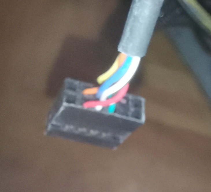

Hi
Folgende Frage.

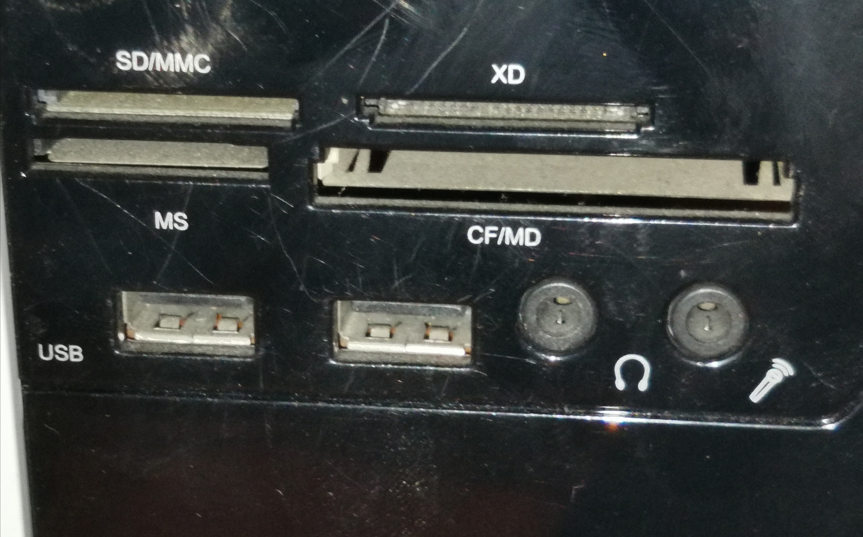

Ich habe einen Fujitsu PI3645 zum ansehen bekommen.
Da war das Netzteil defekt und das eingebaute MSI Board hinüber.
Gott sei Dank hatte ich noch ein HP System rumliegen, wo das Mainbord, mit der CPU von der Siemens Maschine passt.

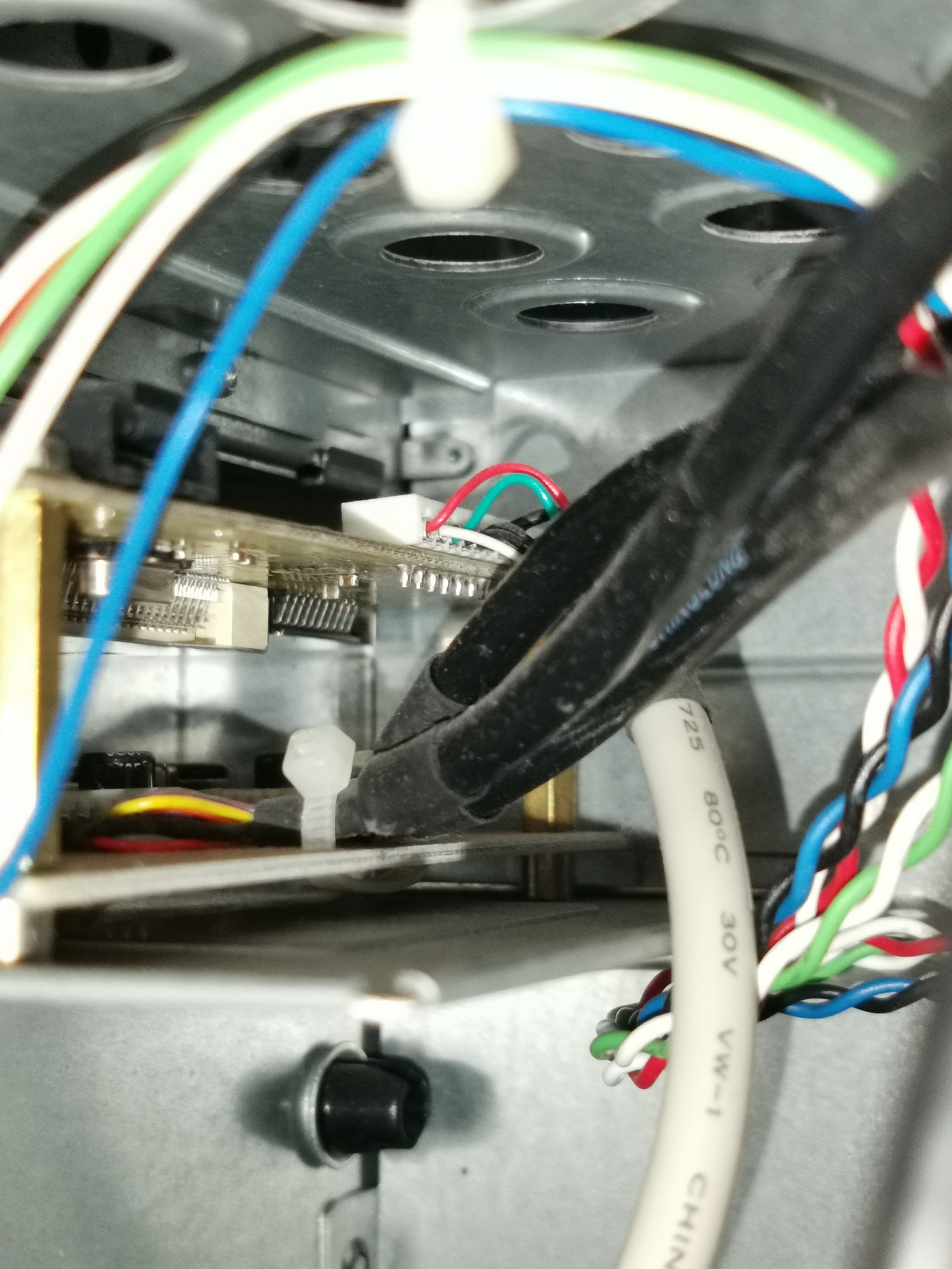

Beim Cardreader an der Front ist ein weisses USB Kabel.
Da sieht der Pin Stecker anders aus.
Kann ich diesen auf den normalen JUSB anschliessen?.
Die USB haben das klassische schwarze Kabel mit den bekannten Stecker.
Leider schon eine Zeit her, das ich so ein System in die Finger hatte.
Das Siemens Gehäuse muss weiter verwendet werden.
Sonst hätte in das HP System nur den Prozessor umgebaut.
Bilder im Anhang.
Danke für die Hilfe.
Gruss Labberlippe

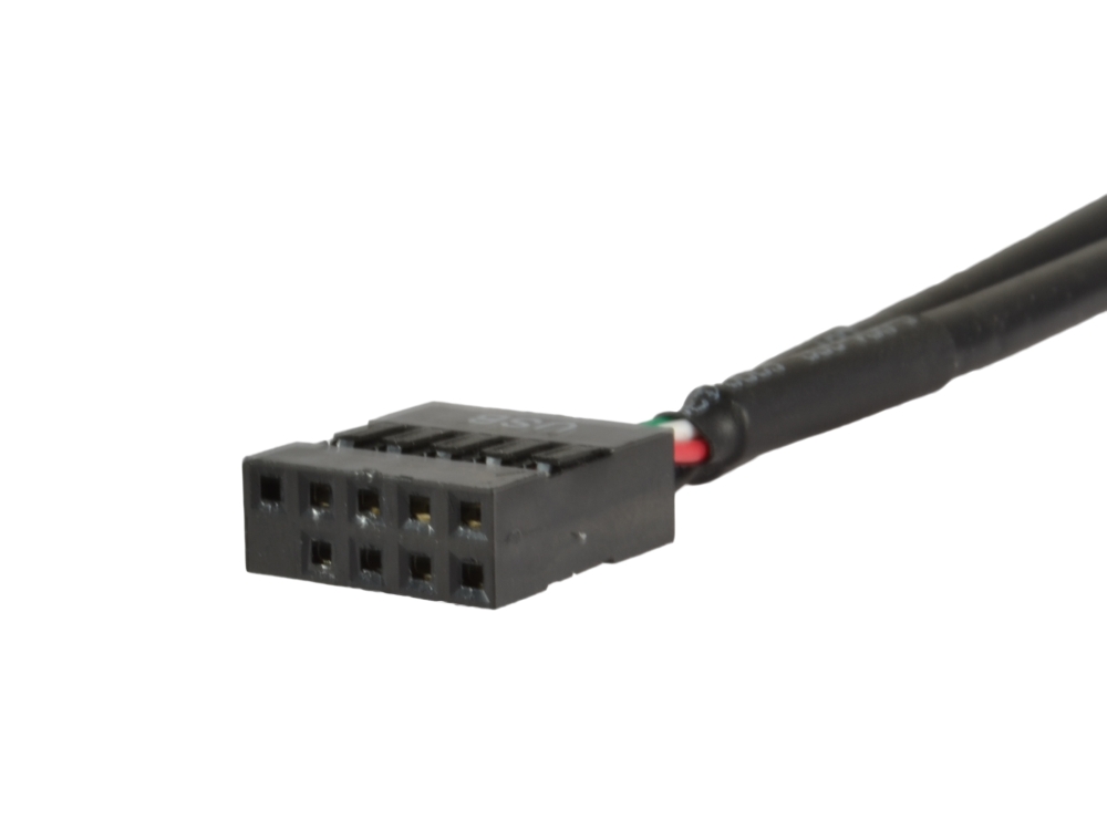

das ist aber kein Standard USB2.0 Stecker, denn der hätte weniger pins und sieht so aus.
Wie ist es denn bei dem Stecker belegt?
denn für USB sind da halt Pins zu viel
Sehe Gerade:
Der Stecker mit den Schwarzen Kabeln passt ins USB, das funktioniert, den kanst halt in nen uSB Anschluss auf dem Board stecken.
Das andere könnte der Audio Anschluss sein und kein USB
Das schwarze ist sicher USB, passt ja auch von der Nase, aber das "weiße" ist sicher kein Audio, da es vom Card-Reader kommt...würde mich auch wundern wenn das in den Firewire bzw dessen "umrandendes Gehäuse" überhaupt passt, mal abgesehen von den Pins...
Das alte Board hast du nicht mehr bei dir?

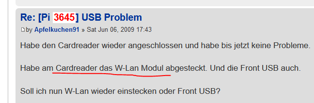

im Fujitus Forum sagte mal einer er hat das WLAN am Cardreader abgemacht?!
Aber auf dem Bild sieht stark nach dem Kabel für den Cardreader aus...verwirrend

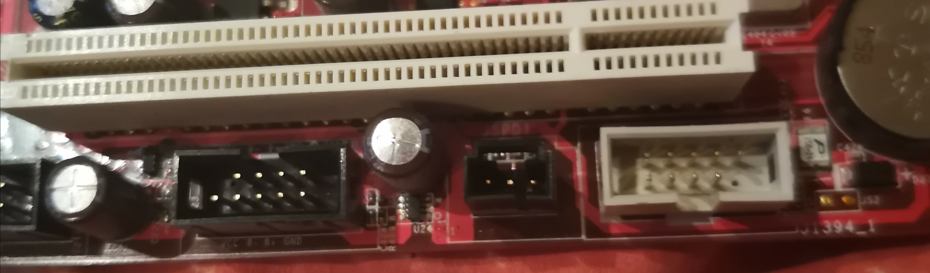

Hi
Ja im letzten Bild habe vom alten Bord abfotografiert.
Das weisse ist Firewire am Bord.
Ich bezweifle das beim Card Reader verbaut ist.
Wenn die SSDs kommen installiere ich es mal so. Dann halt rantasten.
Eine vernüftige Doku bekommt man ja nicht mehr.
Ärgerlich das ich beim abstecken nicht genauer geschaut habe.
Gruss Labberlippe
das "alte" Board hatte zumindest "keines" integriert...aber laut datenblatt von Fuji hat die Ksite WLAN gehabt...vl ist es doch die Antenne...

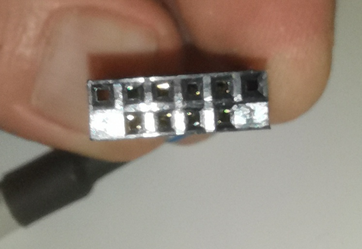

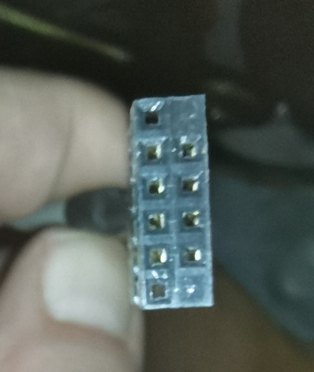

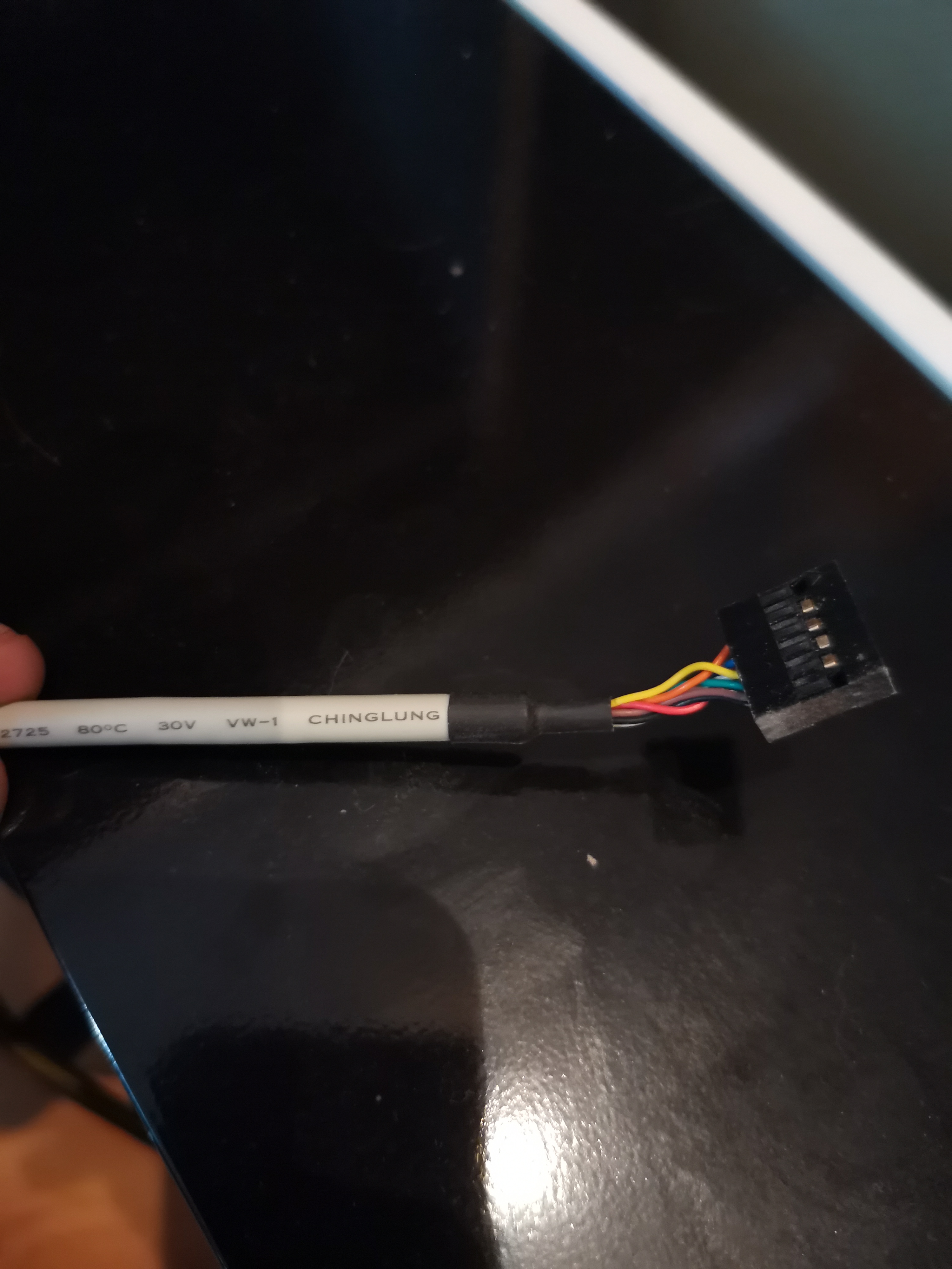

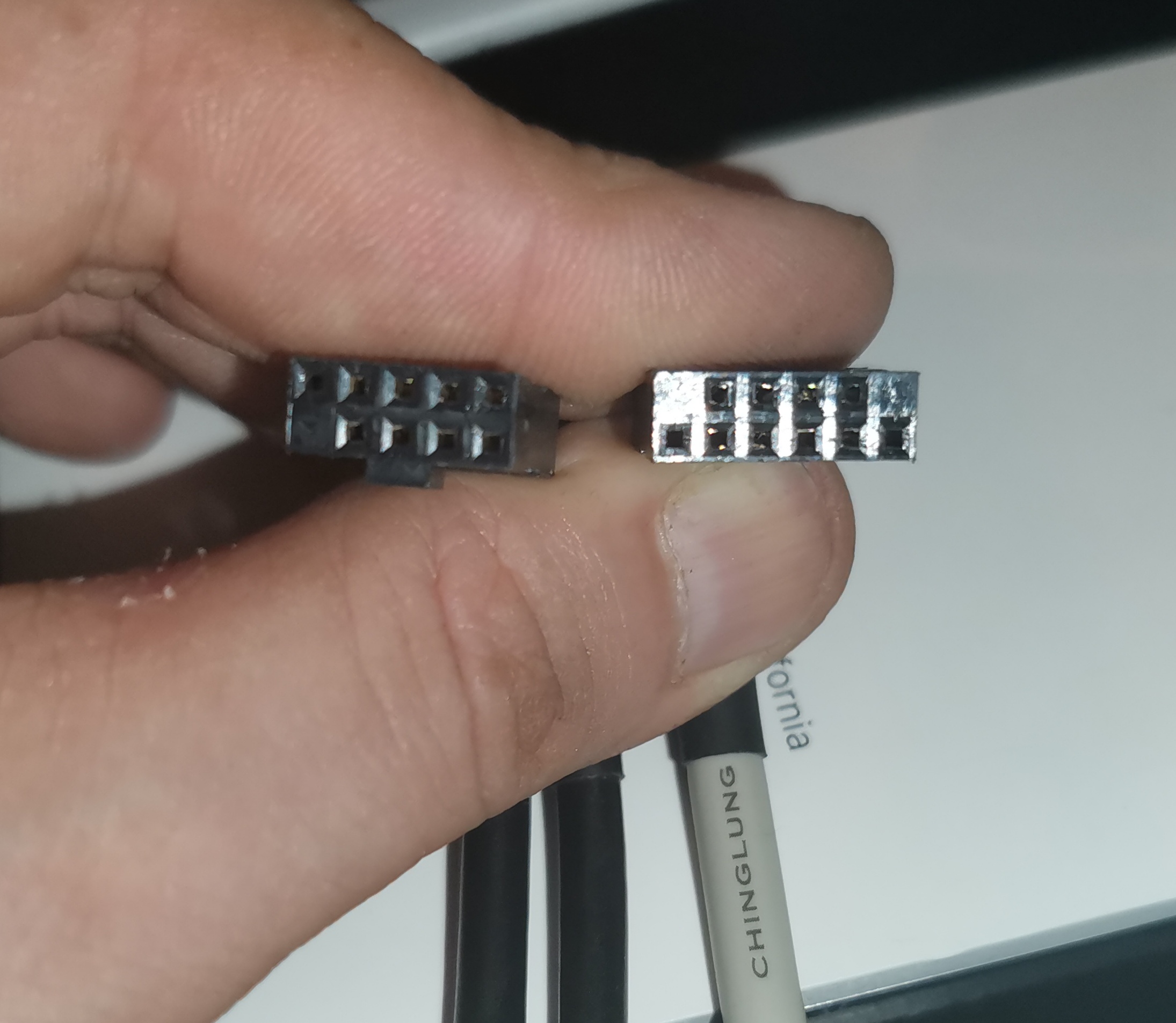

Hallo
Hier die Bilder vom Kabel und Stecker.
Ging leider nicht früher.
Sieht nach USB aus.
Gruss Labberlippe

Hallo.
So ich habes mal riskiert und angesteckt.
Ist ein USB Anschluss.
Wlan Modul wie oben geschrieben, ist nicht drauf.
Der Stecker ist für die Boards mit der umrandung beim jusb gedacht.
Geht auch so.
Gruss Labberlippe
