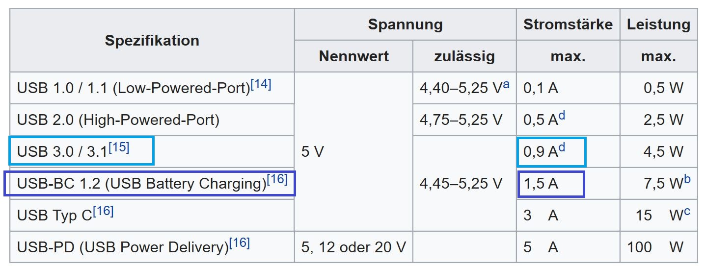

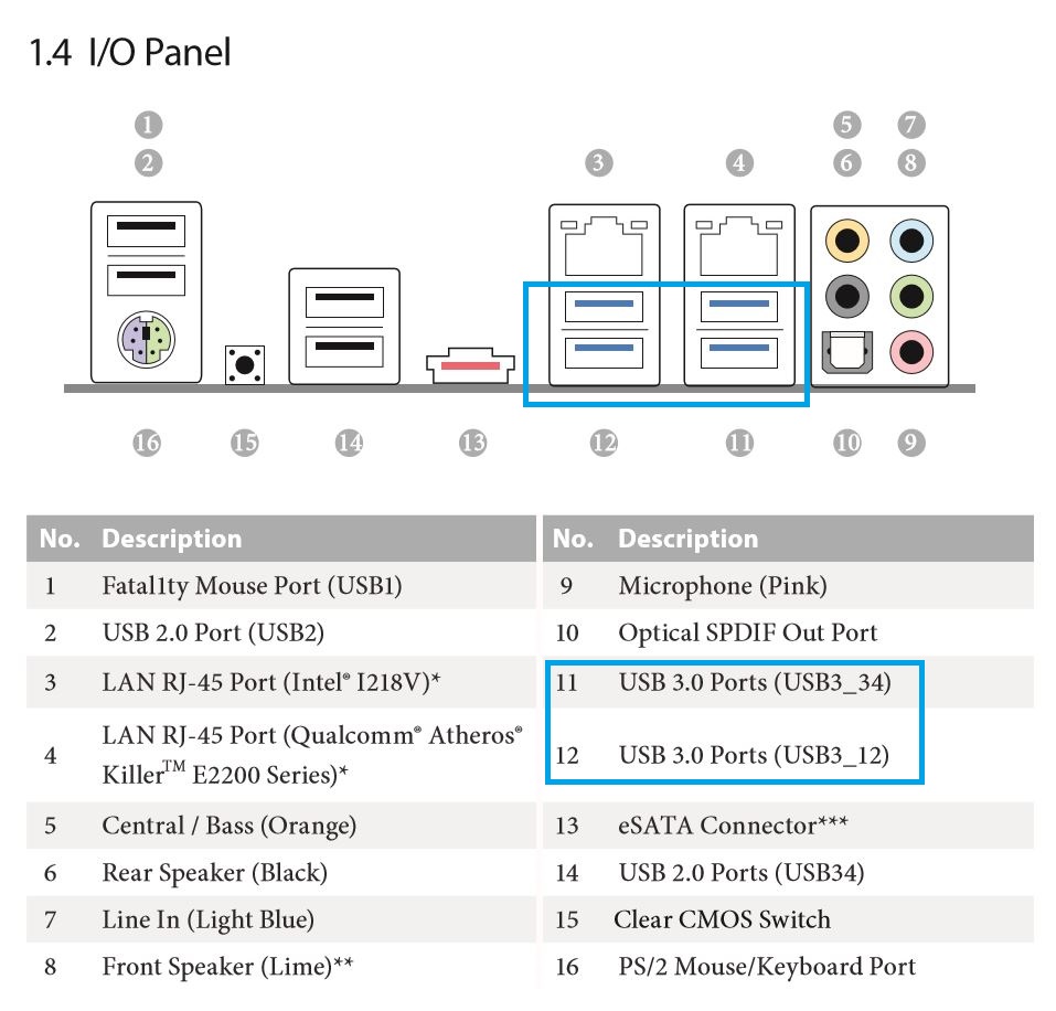

Ich weiß jetzt nicht genau ob es da ein farbcodierten Standard gibt aber USB Ports mit rotem/schwarzem Innenleben sind oft 2.0 und USB Ports mit hellblauen Innenleben sind oft 3.0 Auf den MBs sind die Ladefähigen eher bei den Hellblauen zu finden.
USB Specs
Beispiel X99M MB
