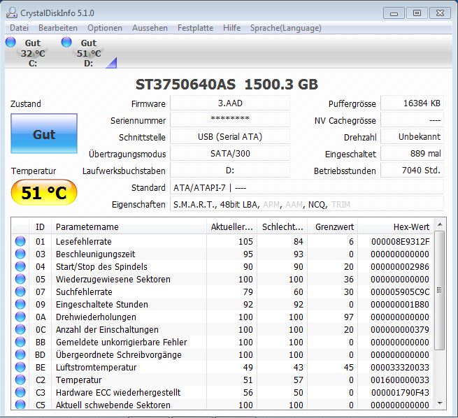

was sagen denn die smart werte? so wie sich das anhört ist die Platte kurz vor dem Tod
Sehen doch gar nicht übel aus?

wow 51 °C ... das ist keine wirklich gute Temperatur für ne Festplatte wobei da steht max 57 °C ... noch bescheidener .

Der CDI-Auszug ist für die Fische, weil damit nur die SMART-Werte der 1. Platte angezeigt werden können. Du hast die Platten im Stripe-Mode, also RAID0.
Wird wohl die 2. Platte am sterben sein.
Mach mal einen READ-Test mit HDDScan, da wird sich zeigen, ob auf den ungeraden Stripes Lesefehler bzw lange Wartezeiten entstehen.
Da die Stripesize des LaCie-Controllers unbekannt ist, solltest Du als Blockgröße 16K (32 Sektoren) angeben
