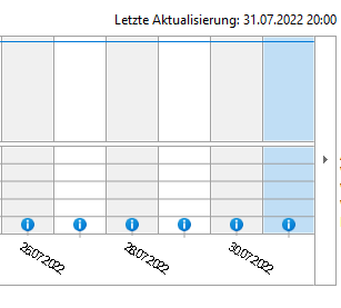

Da sollten normal keine drin auftauchen und wenn diese erst mal beheben da diese auch für folgefehler verantwortlich sein können.
Hier mal die letzten Tage bei mir.

Ja, die Fehler habe ich aber selbst verursacht, da ich meine genauen Undervolting Settings für meine 3090 nicht mehr im Kopf hatte und die Spannung anfangs minimal zu niedrig war.
