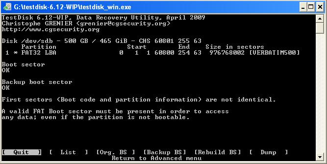

Danach habe ich unter Advance den Boot Sector angeschaut, und der hat mir folgenden Fehler ergeben:
Boot sector:
Status: OK
Backup boot sector:
Status: OK
Sectors ARE NOT identical.

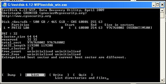

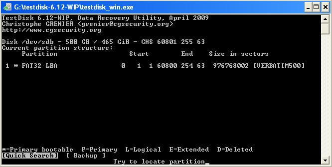

Hallo Fiona, vielen Dank für deine prompte Antwort :)
Ich habe deine Anweisungen befolgt und habe Dir im Anhang die Printscreens beigelegt.
Im Printscreen 3 sieht man die Dateien die eigentlich einwandfrei dargestellt werden, aber bei der Wiederherstellung leider als defekt ausgegeben werden?

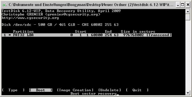

Ausserdem habe ich Dir noch im Printscreen 4 noch die Advanced Analyse beigelegt.
Vielen Dank für deine Bemühungen
Gruss Jay

Teste mal über Rebuild BS ob du dann korrekten Zugriff auf deine Daten erhältst.
Grund ist, durch den Wiedraufbau des Bootsektors kann der Pfad zum Dateisystem untrerschiedlich sein.
Bestätige mal in Testdisk durch, bis du das Menü Analyse siehst.
Bestätige aber nicht bei Analyse sondern bei Advanced!
Bestätige bei Boot und gehe auf Rebuild BS.
Hinterher zeigt Testdisk dir das Ergebnis an.
Wenn Testdisk zu lange sucht (mehr als einige Minuten, teile es mit.
Hinterher solltest du das Menü List sehen.
Gehe mal da drauf und teile mit, ob deine Daten oder wieder eine Meldung angezeigt wird.
Gehe dort erstmal nicht auf das Menü Write, um keine Änderungen vorzunehmen.
Gehe hinerher mal auf List und teste das kopieren der Daten ob diese dann funktionieren.
Teile es mit.
Viele Grüße
Fiona

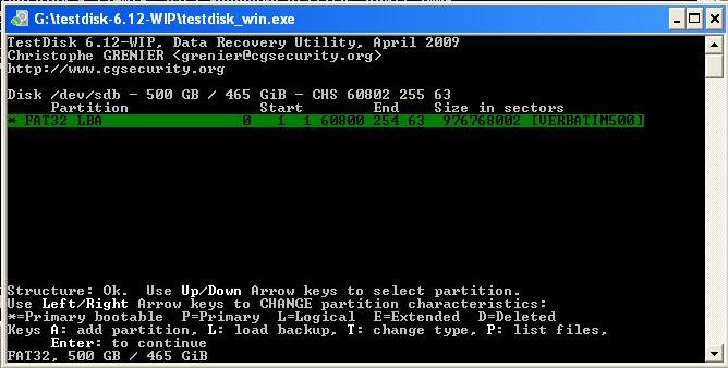

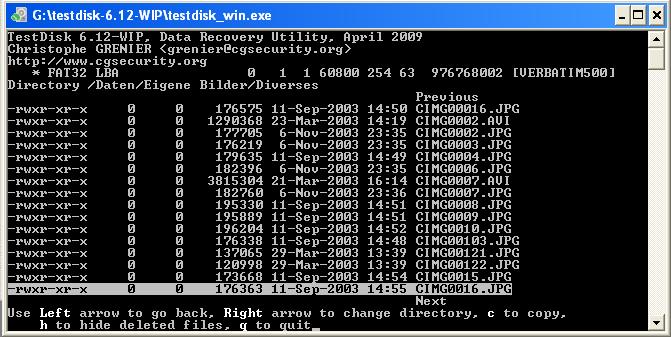

Hallo nochmal, ich habe jetzt deine Anweisungen befolgt und folgende Resultate erzielt.
Bei Printscreen 1 bin ich ohne WRITE in die List rein, mich durchgesöbert (Datenstruktur stimmt wie es sein sollte genau, ausser das es sie z.T. noch so temporäre rote Einträge hat) und habe mir ein Foto herausgepickt, dass folgendermassen (siehe Printscreen 2) wiederhergestellt wurde.
Ich muss noch sagen das ich mit Photorec einen Teil der Bilder (natürlich ohne Datenstruktur) wiederherstellen konnte.
Gruss Jay
P.S. Würde testdsik bei WRITE die FAT jetzt neu schreiben, oder nur den Bootsector oder den MBR (Frage fürs Verständnis, weil mich der Aufbau der Festplatte mit Bootsector/MBR/FAT/FAT Backup am Ende der Platte usw. interessieren würde und nicht ganz verstehe was nun noch möglich ist oder eben nicht).

Testdisk schreibt nur die Partitionmstabelle und kann einen Bootsektor von sein Backup wiederherstellen oder einen neuen Wiederaufbauen.
Testdisk macht nix am Dateisystem.
Gehe mal auf Repair FAT und teile mal mit, was da steht.
Bitte bestätige nicht mit y um keine Änderungen am Dateisystem vorzunehmen.
Benutze ich nur zur Diagnose und sollte nur in Konjunktion mit chkdsk angewandt werden.
Dazu sollten aber deine Daten vorher gesichert sein.
Ich denke mal geht in Richtung Datenrettungssoftware als Shareware für ein beschädigtes Dateisystem?

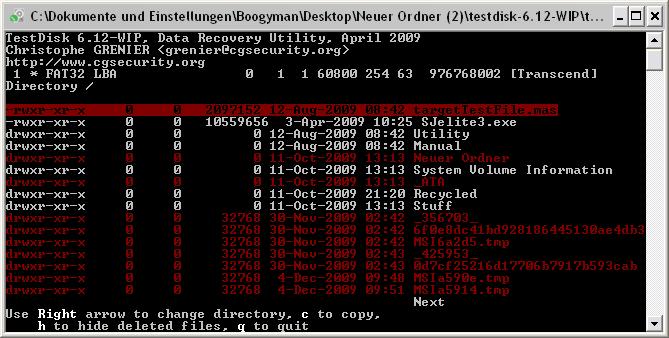

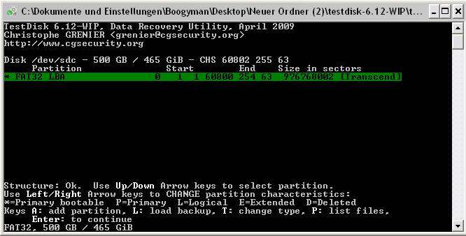

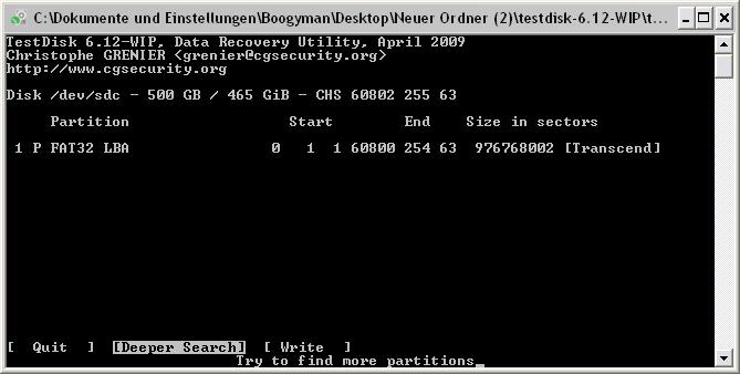

Hi Ich weiß nicht ob ich hier posten soll oder ein neuen thread öffnen... ich kenne mich mit foren eigentlich nicht so aus.
Ich glaube ich habe fast alle beiträge gelesen und bin fast am verzweifeln.
Ich habe eine transcend 500 GB externe festplatte in fat32 mit ca 350-400 GB film, musik und fotos um mal nur dass wesentlichste zu nennen.
gestern habe ich einen film von der platte mit vlc-player abgespielt und auf pause gedrückt. versehentlich hat sich der usb stecker gelöst und anschließend wurde mir die Festplatte als "lokaler datenträger e:" angezeigt anstatt wie üblich "transcend"
wenn ich sie nun angeklickt habe bekam ich die meldung das der datenträger nicht formatiert sei und ob ich das jetzt tun möchte "ja oder nein"[natürlich nein!!!]
Als kurzschlussreaktion wollte ich mit chkdsk reparieren aber lief garnicht erst richtig an.

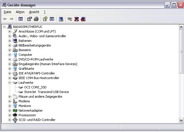

Im geräte manager wird sie erkannt und erzeugt keine fehlermeldung. -->screenshot

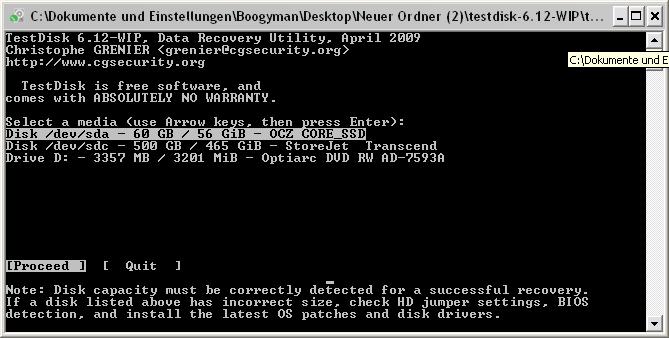

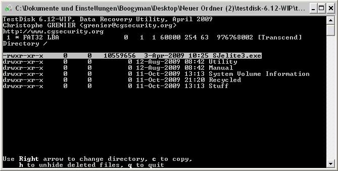

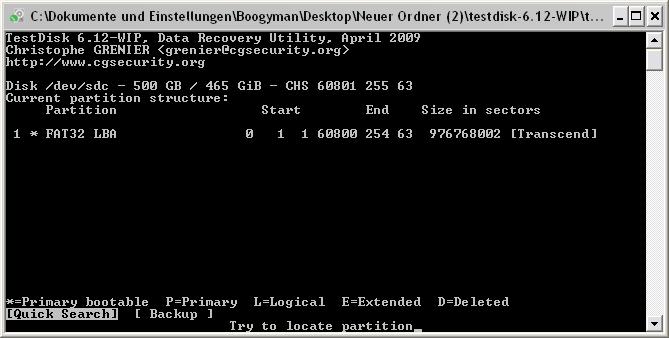

anschliesend lies ich testdisk laufen und habe folgende screeshots gemacht
create->analyse->quick search->list files->deeper search
der screenshot zu *deeper search* kommt noch.dauert halt ne weile bis das fertig ist.
dann noch

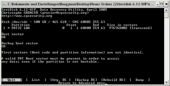

create->Advanced->boot->list->Hide
zu der letzteren prozedur muss ich sagen dass wie zu sehen ist nichts "bad" ist ausser das die "first sectors <boot code and partition information> are not identical" was, wie ich glaube, nicht auf ein problem im dateisystem schliest, oder?
Mehr habe ich nicht gemacht weil ich mich mit testdisk kaum auskenne und ich um jeden preis(je kleiner desto besser)die dateien wieder lesbar machen möchte.
Kann mir bitte jemand helfen
