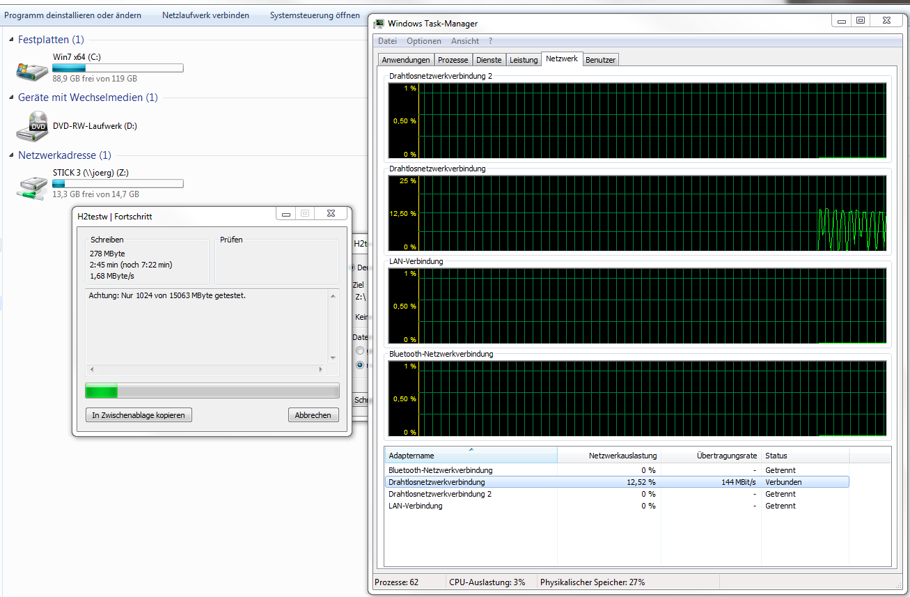

NB und Router (AirPort Extreme) mit n Wlan + ADATA USB 3 Stick (eine HDD ist auch nicht schneller):
Achtung: Nur 1024 von 15063 MByte getestet.
Fertig, kein Fehler aufgetreten.
Sie können die Testdateien *.h2w jetzt löschen oder nach Belieben
nochmals überprüfen.
Schreibrate: 1,18 MByte/s
Leserate: 7,76 MByte/s
H2testw v1.4
