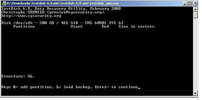

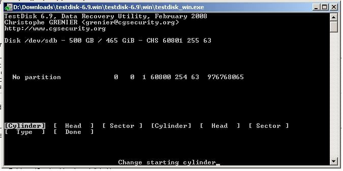

Hi,
Habe auch ein Problem mit meiner externen USB Festplatte. Testdisk zeigt leider nach Quick Search structure OK an, aber findet keine Partition, nach Deepsearch das gleiche, Screens im Anhang. Problem trat auf, weil beim defragmentieren der Rechner im Standby ging (hatte Windows neuinstalliert und Energieoptionen vergessen umzustellen) nach aufwachen aus dem Standby kam noch eine Medung wie Datenverlust beim schreiben, $MFT File.
Hoffe damit kann einer was anfangen?
Thx Metzlor
Ach ja das komische ist ja, das tlw. noch Windows g:/ zuordnet, ich konnte sogar einmal drauf und mir wurden die Ordner angezeigt, allerdings wenn ich dann in einen Ordner rein will hängt sich Explorer auf, und wenn die USB HDD angeschlossen ist, wird mein PC sehr träge (einige Programme starten nicht ...)

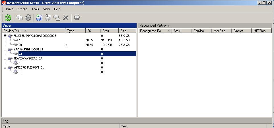

Restorer 2000 hängt sich auf, wenn die USB HDD angeschlossen ist
Lade gerade Knoppix runter
Es wurde gerade von Windows wieder g: erkannt, allerdings findet Testdisk jetzt nur meine interne HDD, Restorer 2000 siehe letztes Bild, dauerte ein paar Minuten,
