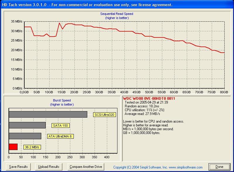

Das liegt nicht am Gehäuse habe schon einige von der Firma Mapower und die laufen ohne Probleme ,die sind bei den meisten Benchmarks auf platz eins siehe auch Tomshardware.
Das ist bestimmt ein Treiber Problem, am besten du nimmst die treiber von Mapower auf der Website von der Firma gibt es die treiber zum Download.
Selbst meine Externe Festplate 2.5 " von Mapower bringt 28 MB/s sie anhang im gehäuse läuft eine Western Digital 8MB Cache 5400 U/min 80 GB platte.
