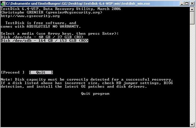

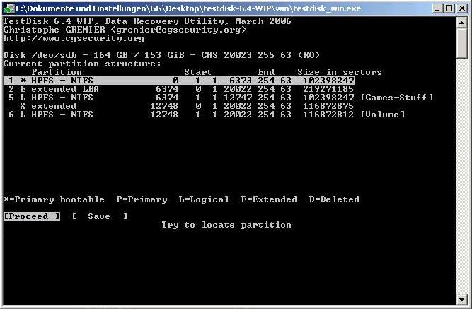

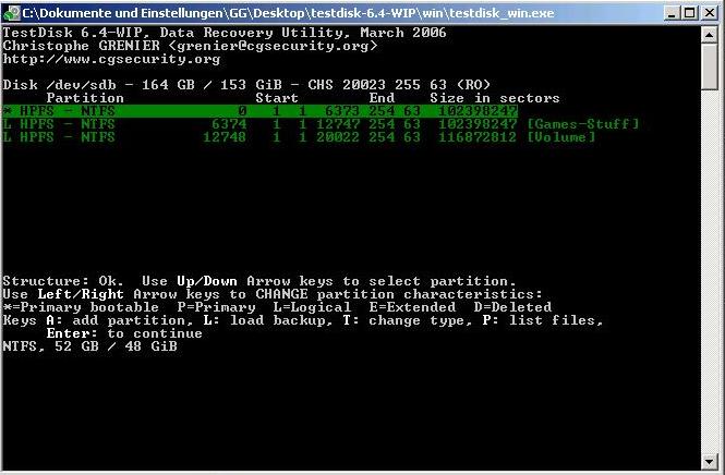

Hab schon Testdisc drüberlaufen lassen und folgende Ergebnisse ermittelt:
Partition "Games-Stuff" wird zwar gefunden, kann aber nicht mit [p] gelesen werden [input/output error]
Partiton "Volume" ist OK, Verzeichnisse werden auch angezeigt!
Die erste Partition "Mp3-Videos" ist weder zu sehen, noch kann ich nach "deep scan" etwas darin erkennen....

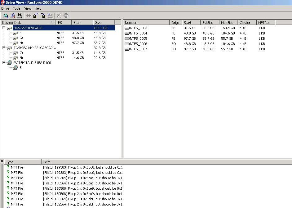

Hab mir die Demo von Restorer 2000 runtergeladen, der war in der Lage die Platte auszulesen und hat die Dateien angezeigt....

Testdisk zeigt nach Analyse und Proceed zumindest die Partitionen an.
Das bedeutet keinen Fehler in der Partitionstabelle.
Auch wird bei deiner ersten Partition die markiert wird unten in der letzten Zeile der Bootsektor als gültig angezeigt.
Ein Input/Output Error verweist zumeist auf ein beschädigtes Dateisystem.
Testdisk kann aber nur die Partitionstabelle oder den Bootsektor reparieren.
Bei Fehler im Dateisystem bis auf einen Versuch mit Repair Fat wenn chkdsk abbricht bei Fat-Partitionen kann Testdisk nicht helfen
Indem Fall hilft wohl als sichere Alternative leider Datenrettungssoftware.

Gute Ergebnisse sind Restorer2000, Scavenger und Recover My Files.
Freeware hat nicht immer gute Ergebnisse.
Du kannst dir ja mal den kostengünstigen Restorer2000 Pro (Shareware 49.99 $ ca. 38 €) in der Testversion anschauen was der an Daten nach Diagnose anzeigt.
Hatte hier bereits gute Ergebnisse und macht auch wenig Probleme mit verschiedene Dateiformate.
In der Bedienung für einige ein wenig gewöhnungsbedürftig.
Daher noch ergänzende Hinweise wegen Bedienung.
Mache damit mal einen genauen Sektorscan.
Markiere die Festplatte und nicht die Partition..
Scanne die Festplatte indem du auf das dritte Icon im Menü mit dem Laufwerkssymbol und dem Fernrohr gehst (Diese Option sucht nach Partitionen macht aber einen Sektorscan).
Hinterher kannst du oben im rechten Fenster in Restorer auf die Festplattensymbole (erkannte Partitionen) klicken und auf deine Daten untersuchen.
Wähle bitte zuerst die Laufwerkssymbole aus die deiner Partitionsgröße und Dateisystem entsprechen.
Da kannst du auch wenn im rechten Fenster mehrere angezeigt werden wechseln indem du in Restorer2000 im Menü oben ganz links auf das Laufwerkssysmbol klickst.
Dann kommst du wieder zurück und kannst im rechten Fenster das nächste Laufwerkssymbol zum untersuchen auf Daten auswählen.
Untersuche die mal und teile es mit.
