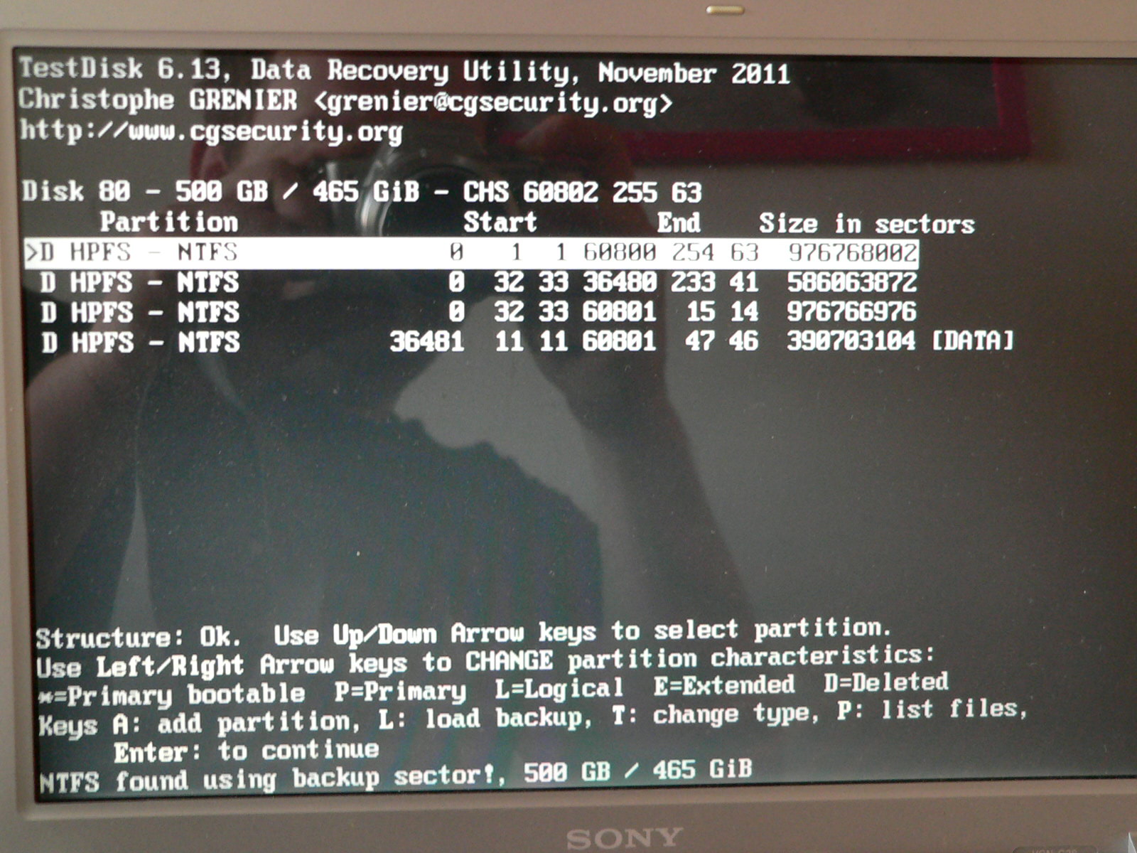

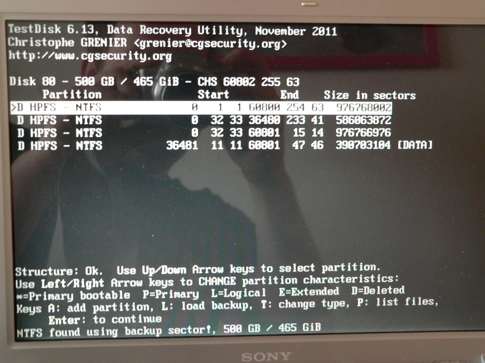

Gestern Abend konnt ich mir mal das Notebook von meinem Schwager ausleihen, dass ein CD-ROM Laufwerk hat und einen 2,5" SATA Port. DeapSearch hat folgenden Dialog ausgespuckt. Demnach ist doch meine Partition gelöscht, oder? (Dem vorrangestellten "D" nach zu urteilen)
Ich verstehe nur nicht, warum TestDisk vier Partitionen findet. Es war definitiv nur eine auf der Festplatte vorhanden!?
Die Platte wurde wohl mindestens 2x umpartitioniert.
Die Einträge 2 und 4 sind (bzw. waren) zwei aneinanderhängende Partitionen auf der Platte.
Die Einträge 1 und 3 sind (waren) eine Partition über die ganze Platte.

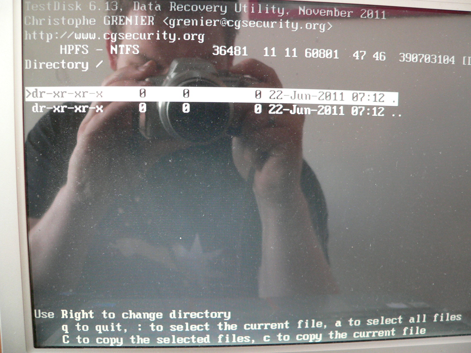

Du musst jetzt schauen, unter welchem der Einträge du deine Daten findest:
Eintrag markieren, mit [Enter] bestätigen und dann mit 'p' die Daten anzeigen lassen.

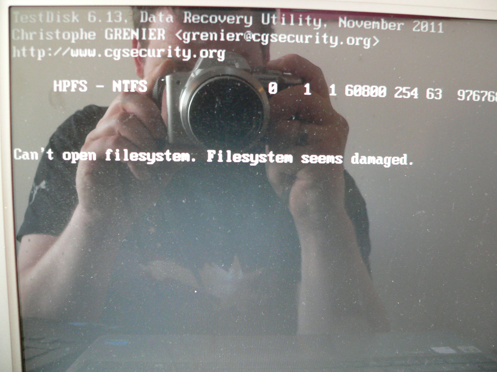

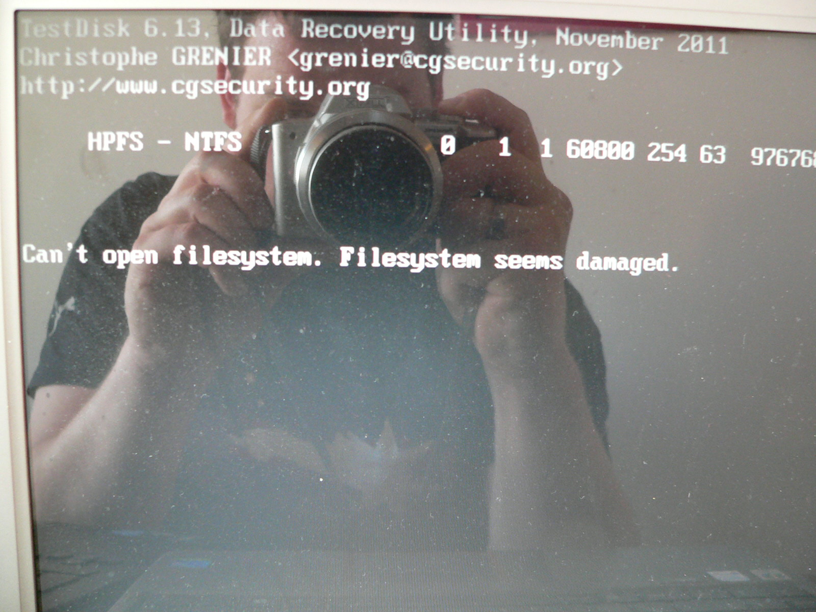

Ok, bei den Einträgen 1,2 und 3 erscheint der gleiche Dialog:

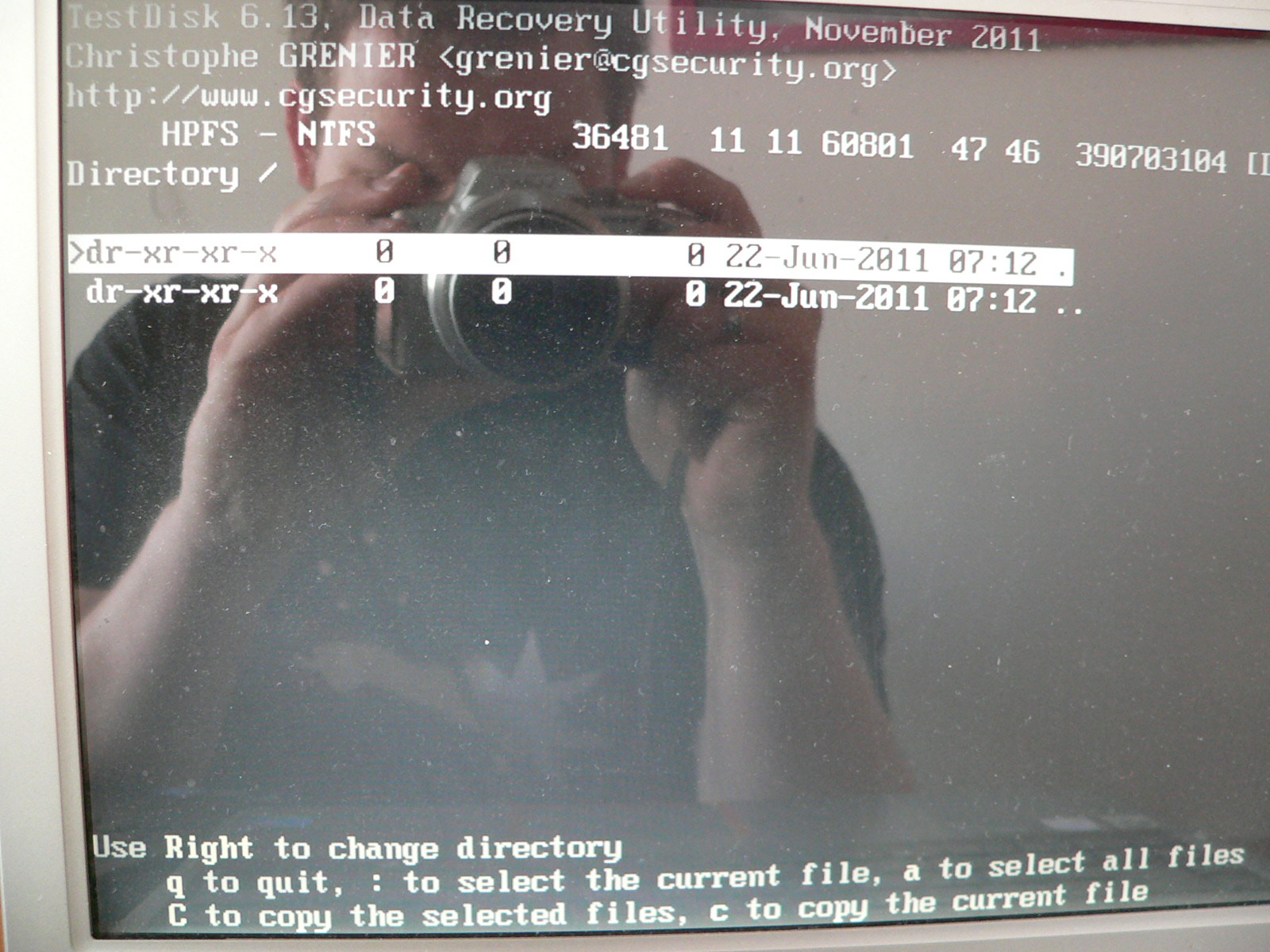

Beim vierten Eintrag erscheint:
Also müssten auf der vierten Partition Daten vorhanden sein, richtig? Aber müssten dort nicht mehr Einträge sein? Sind meine Daten futsch?
