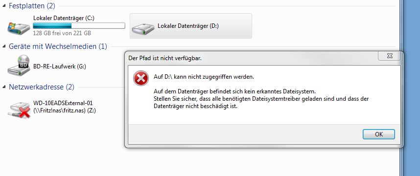

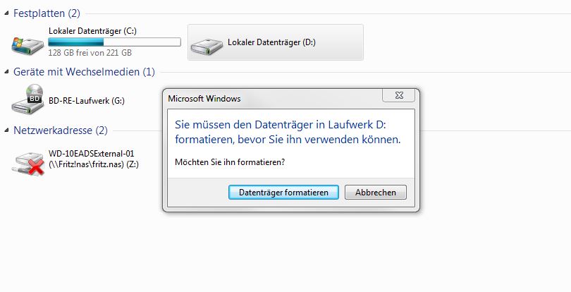

Zunächst kam folgende Windows-Meldung beim einstecken der Platte (Bild 1)

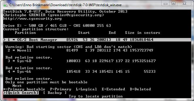

Bei abbrechen kommt Bild 2

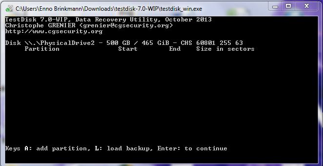

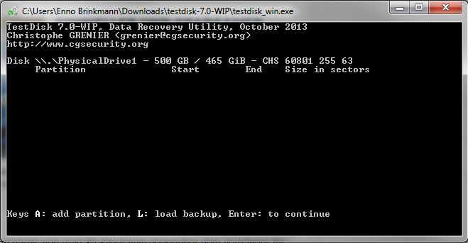

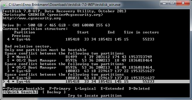

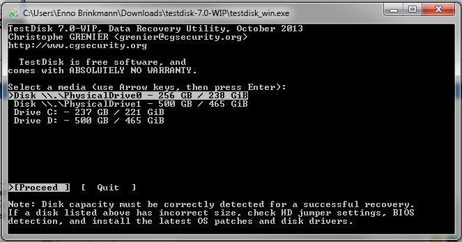

Bei meiner Recherche bin ich dann darauf gestossen, dass eventuell der MBR FRehlerhaft ist. Somit bin ich auf TestDisk aufmerksam geworden. Allerdings habe ich schon zu Beginn meiner Schwierigkeiten. Muss ich bei Bild 3 das Laufwerk das physikalische Laufwerk (Position 2) oder die Partition (Position 4) auswählen?
Auf der Festplatte existiert auch nur eine Partition die mit NTFS formatiert ist.
Vielen Danke schon mal für jede Hilfe.

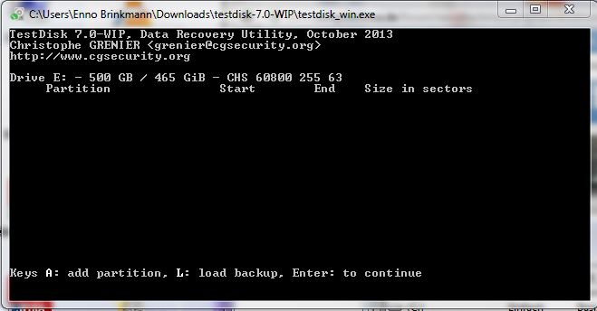

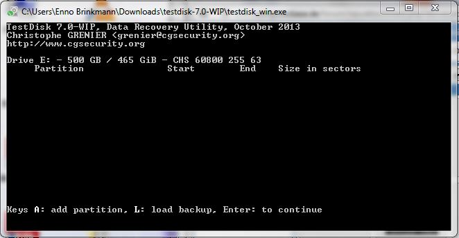

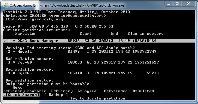

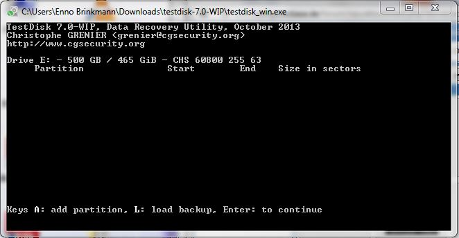

Danke! Ich habe "D" ausgewählt und würde gerne eine Analyse starten. Nach der Auswahl der Analyse erscheint folgender Dialog:
Ich habe ehrlich gesagt noch keine Screenshot gefunden, der mir erklärt was ich hier sehe, noch was ich auswählen muss.
Mein Problem ist sicherlich, dass ich null Ahnung habe von Datensicherung und Computern *Schande über mein Haupt*. Ich tue mich immer schwer eine allgemeine Anleitung auf meinen speziellen Fall zu übertragen, sofern er denn speziell ist. In sofern, Danke für eure Geduld.

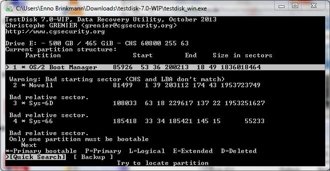

Nix, die angezeigten Partitionen überlappen sich nicht nur, sie weisen auch die falschen Grössen auf.
O/S 2: 875 GiB; Novell & Sys=6D: 931 GiB; Sys=66: 27 MiB

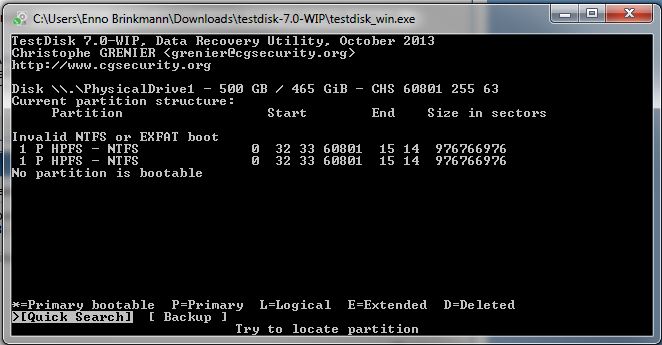

Wähle einmal PhysicalDrive 1 aus, wird eine passende Partition angezeigt diese wählen und mit [p]
nach Dateien durchsuchen.

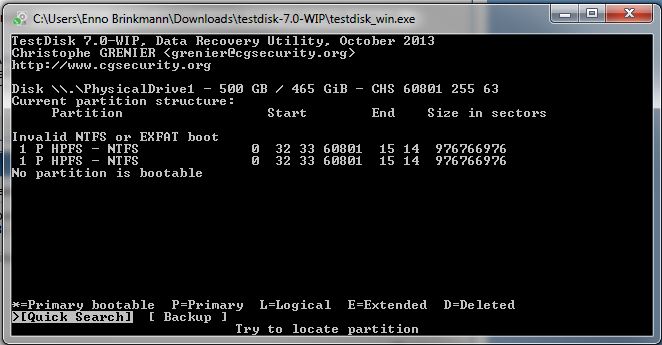

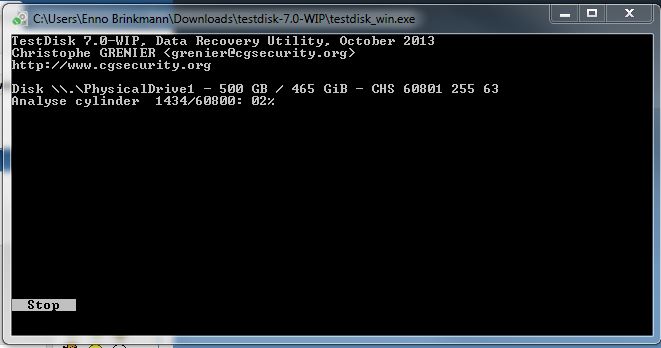

Ich habe jetzt PhysicalDrive1 ausgewählt und der Dialog sieht dann auch anders aus

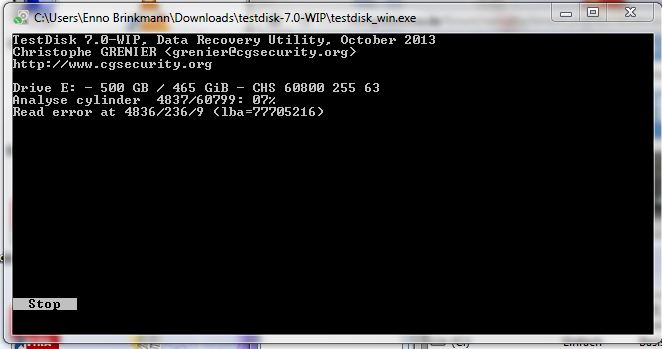

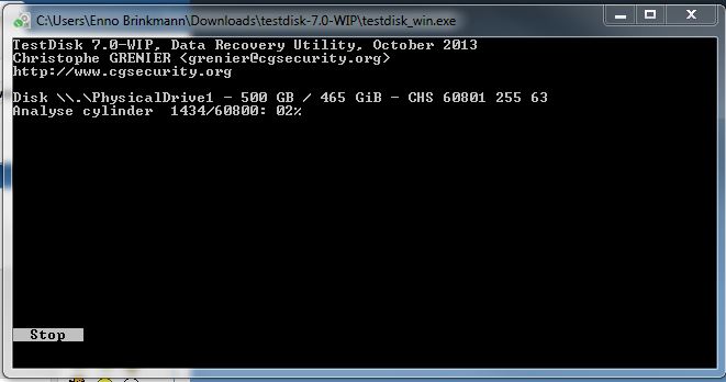

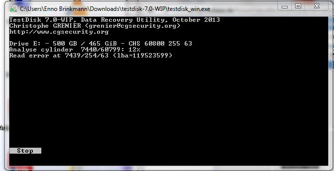

Allerdings scheint Quick Search jetzt ewig zu dauern. Nach ca. 5 Minuten sieht das Resultat im Moment so aus
Du solltest Geduld haben, USB ist nicht so schnell.
Ich hatte heute morgen extra noch ein USB 3.0 Gehäuse gekauft und auf eine bessere Performance gehofft :) Naja, wird schon werden. Im Augenblick steht die Analyse bei 10 Prozent.

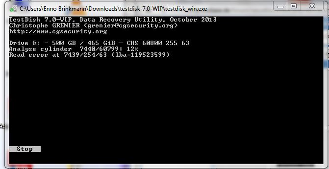

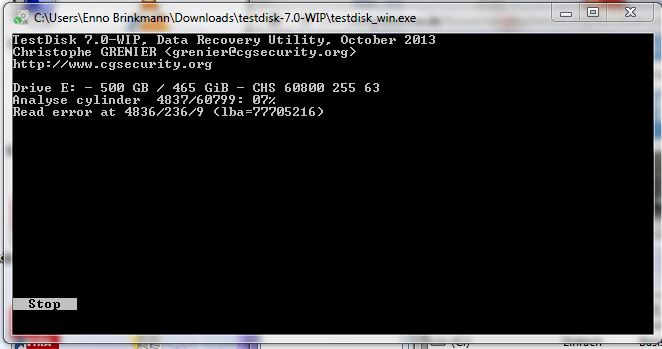

Ok, dass war jetzt recht ernüchternd. Nachdem ich bei ca. 15% war, erschien wieder der Windows Dialog, nachdem die Festplatte formatiert werden müssten. Den Dialog habe ich mit "Abbrechen" bestätigt. Danach ging die Analyse rasend schnell weiter, mit folgendem Ergebnis
Kann man den automatischen Zugriff von Windows auf das Laufwerk unterbinden? Denn ich hatte denn Eindruck, dass daran die Analyse gescheitert ist.

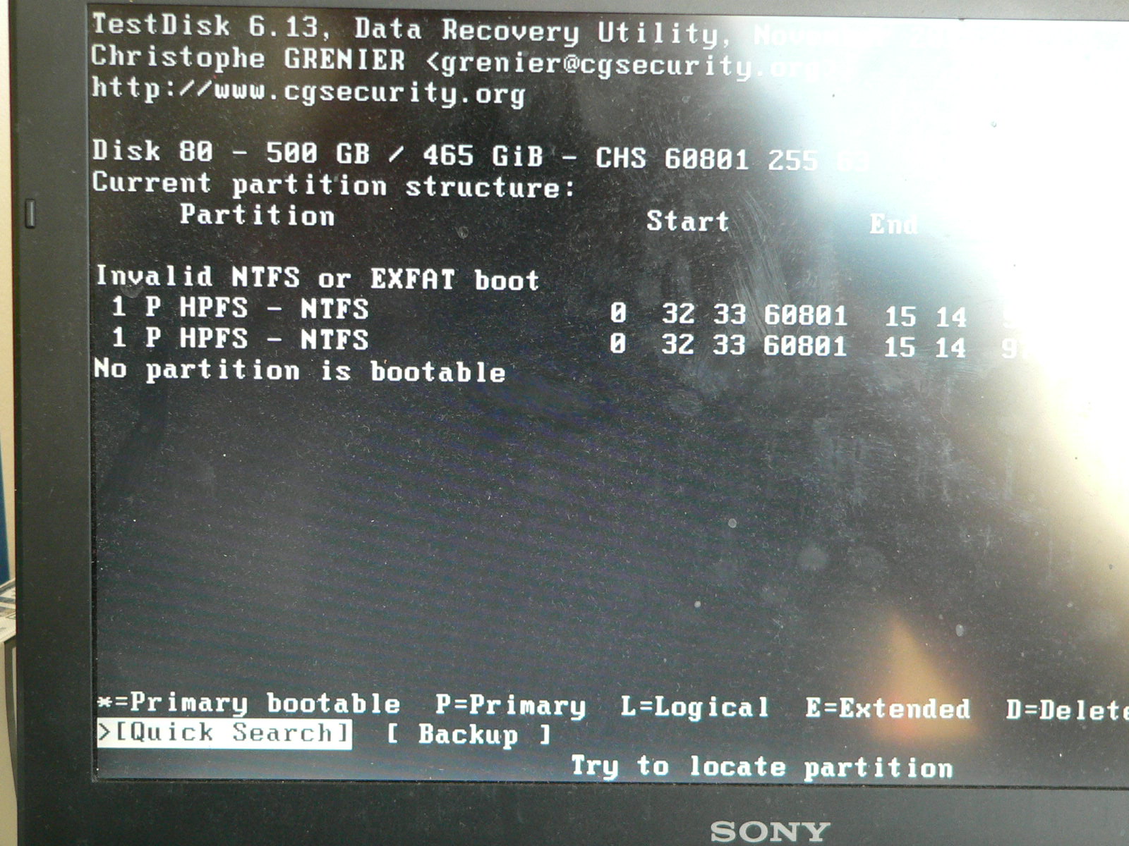

Aus diesem Grund benutze ich immer noch die Version 6.13/14 Freedos CD Version und nicht die Version 7, auch mit der 64bit Version habe ich schlechte Erfahrungen gemacht.

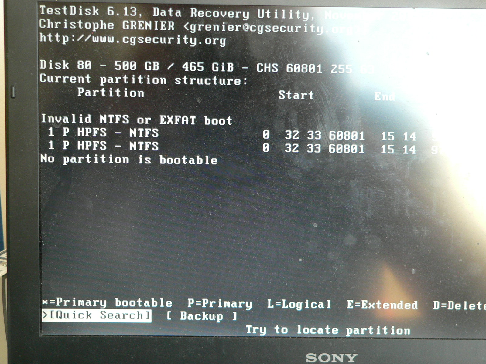

Ich habe mir nun eine FREE-DOS CD erstellt und habe folgendes Problem. Wenn folgender Dialog erscheint
reagiert das Notebook gar nicht mehr. Ich kann also keine Auswahl treffen und QuickSearch startet auch nicht. Stattdessen fängt der Lüfter wie wild an zu drehen, obwohl dazu ja kein Anlass besteht.

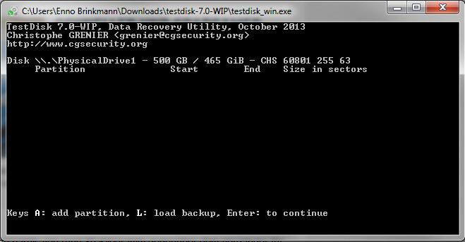

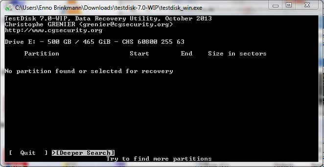

Edit: Ich habe dem Laufwerk nun in der Datenträgerverwaltung den Laufwerksbuchstaben entzogen und habe QuickSearch unter Windows erneut gestartet. Mal abwarten was passiert.

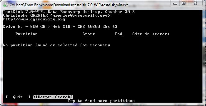

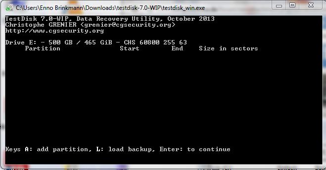

So, QuickSearch ist beendet. Aber alles was da steht ist folgender Dialog
und keine Partition...
Was tuen?
Das ist aber nicht die Freedos Variante.
Nein, wie ich ja schon oben geschrieben habe, hat sie nicht funktioniert.

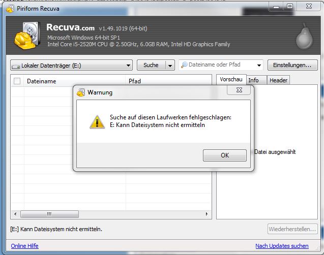

Recuva hatte ich auch schon mal probiert, aber komplett ohne Resultat:

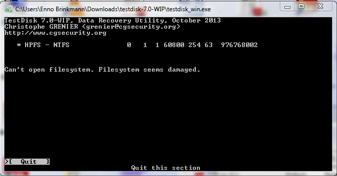

Deeper Search brachte an dieser STelle auch kein Ergebnis:
Macht es Sinn hier mit "Deeper Search" weiter zu machen?
Deeper Search brachte an dieser Stelle auch kein Ergebnis:
Was mich halt so irritiert ist, dass die Analyse wahrscheinlich abgeschlossen würde, sofern Windows nicht zwischenzeitlich versuchen würde auf die Platte zu zu greifen.

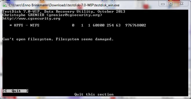

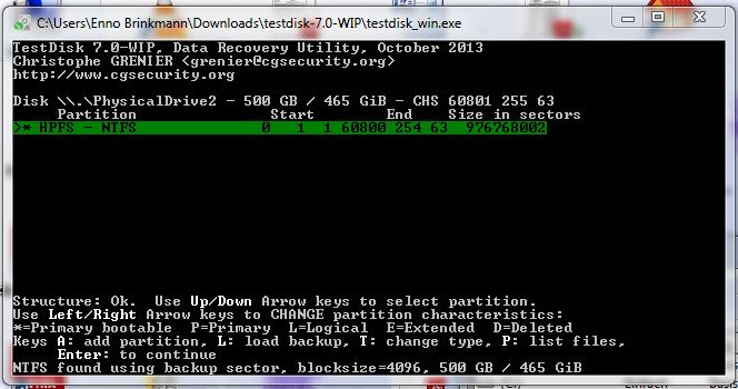

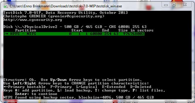

Eieiei. Ich hatte eben nochmal eine neue Analyse gestartet. Mit zugewiesenem Laufwerksbuchstaben. Ich habe die Analyse abgebrochen bei ca. 10 Prozent, weil ich GetDataBack ausprobieren wollte. Nun erschien folgender Dialog:
Das heißt doch, dass eine Partition gefunden wurde, oder?
Wenn ich nun mit "p" mir die Datein anzeigen lassen möchte erscheint folgender Dialog. Sieht wieder nicht so gut aus, oder?

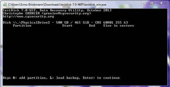

Ich hatte die Festplatte jetzt nochmal in dem alten USB 2.0 Gehäuse und habe sie Free-Dos CD gestartet. Interessanterweise wurde nun die Festplatte überhaupt nicht mehr angezeigt.
Ich habe nun die TestDisk VErsion 6.14 heruntergeladen und gehe das ganze Prozedere noch einmal mit ihr durch. Vielleicht wirds ja mal was...
So, leider hat die Benutzung der 6.14er Version auch nicht zum Erfolg geführt.
