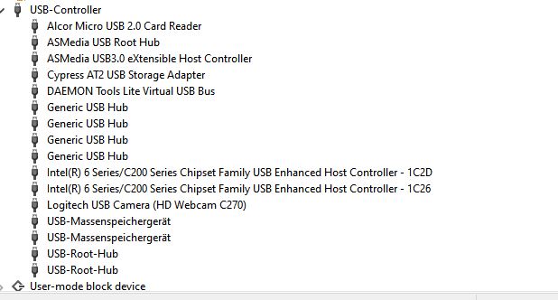

Da die Platte auf diversen PC's, auf denen ich bestimmt keinen spziellen Treiber installiert habe, einwandfrei läuft, kann es im problemsystem wohl nur um einen zusätzlichen , hier störenden Treiber handeln.
Sollte ich bestimmte USB-Treiber im Gerätemaneger deinstallieren - und wenn ja: welche (s. Bild)?
Sollte ich bestimmte USB-Treiber im Gerätemaneger deinstallieren - und wenn ja: welche (s. Bild)?Anhang anzeigen 1169179
Vergleiche doch erstmal alle. Per Doppelklick die Versionsnummern notieren und aufschreiben. Und dann mit der anderen Installation vergleichen. Auf Verdacht was deinstallieren bringt nichts...
Das Problem kann aber auch an einem Treiber liegen, der in beiden Installationen identisch ist. Z.b. wegen abweichender Konfiguration des Treibers in der Registry.
Nadel und Heuhaufen und so...
Sieht alles ok aus soweit, wie es auf dem anderen Windows aussieht, musst du vergleichen.
Und dann selbst drauf kommen, was evtl. der Störenfried sein könnte.
Evtl. oder als Beispel: "DAEMON Tools Lite Virtual USB Bus" (Bild oben).
Da sind doch bestimmt Programme im Autostart, wie z.B. Daemon-Tools & Logitech USB-Camera. Nimm die mal aus den Autostart raus. Dann werden, so glaube ich, auch die USB-Treiber von denen nicht mitgeladen. Siehst du nach dem Neustart, ob die im Geräte-Manager noch drin sind.
Vielleicht hilft das ja schon.

Der "Cypress AT2 USB Storage Adapter" kommt mir suspekt vor. Eine USB-Platte sollte eigentlich mit den generischen USB-Massenspeicher Treibern laufen. Und nicht mit einem herstellerspezifischen Treiber. Verschwindet der, wenn du die Platte entfernst ? Gibt es den auch im "guten" Windows 10 System ?
Reaktionen: Inzersdorfer

  • "suspekte" USB-Treiber wie "Cypress AT2.." und "DEAMON-Tools Lite Virtual USB Driver" deinstalliert
  • den neuesten AS Media Treiber "1.16.61.1" installiert und die älteren deinstalliert.
Der USB Device Tree Viewer zeigt wie erwartet die fragliche USB-Festplatter gar nicht an - als sei sie nicht angeschlossen und ansonsten für mich keine Auffaälligkeiten.

Ich habe das Problem weiter eingekreist und für mich eine Lösung gefunden:
Habe festgestellt, das, wenn ich die externe Problemplatte bei laufendem System einschalte
- auf meinen Problem-Windows10 unter USB-Conroler eii Eintrag "Cypress AT2 USB Storage Adapter" erschien
aber die Festplatte ansonsten nicht erkannt wurde
- auf dem Test-Windows 10 des gleichen PC erschien die Festpkatte als "USB-Massenspeichergerät" und
funktionierte dort einwandfrei.
Es liegt offenkundig an der Anschaltelektronic im (alten) TARGA-Gehäuse dieser 3,5'' Festplatte, die dort dann diesen "Cypress USB-Treiber" verwndet. Ich habe festgestellt, dass in diesem System unter Windows/System32/.. einige "cyusb3" Systemdateien existieren, die es im Test-Windows nicht gibt. Auch in der Registry wird ein Treiber Datei "CYUSB3.sys" aufgerufen, der das Gerät offenkundig nicht als "Massenspeicher" erkennt.
Da ich nun doch nicht so tief in Windows stecke um in der Registry das Problem lösen zu können habe ich die Platte in ein anderes noch vorhandenes Festplattengehäuse eingebaut und angeschlossen. Sie wurde sofort erkannt und läuft jetzt normal.
Ich habe jetzt über das Stichwort "Cypress USB"auch in einem anderen Forum das exakt gleiche Problem entdeckt, für das auch dort niemand eine Lösung hatte. Auch in dem Fall hat sich der Betroffenen schließlich mit einem anderen Festplattengehäuse (Anschaltelektronik) geholfen.
