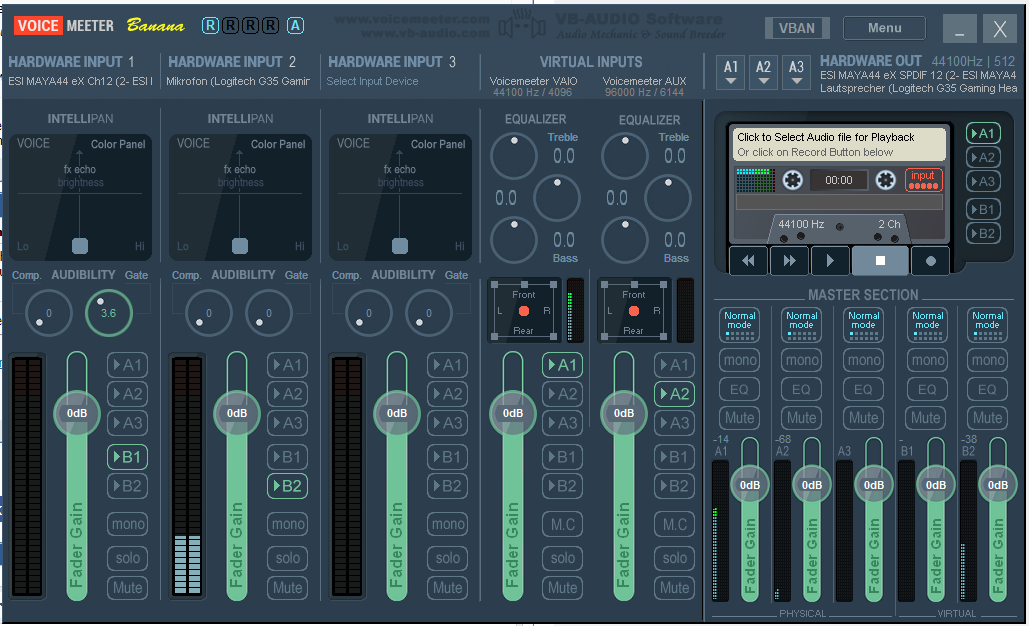

Kannst du mal einen Screenshot von deinen Einstellungen zeigen? Bei mir hat das leider nicht geklappt. Hatte dabei das G35 auf A2 gelegt und meine Esi Soundkarte auf A1.
Bei mir sieht das so aus:
Wobei mir grad auffällt das ich den Aux Input noch auf 44,1 KHZ stellen muss.^^
Bei mir ändert sich durch zu- und abschalten vom Surround nichts am Klang, lediglich der Treiber zeigt mir jeweils an das es de- bzw. aktiviert ist. Ändern tut sich aber nix. Nur wenn ich das Headset direkt über den win Audiodienst statt über den Voicemeeter verwende.

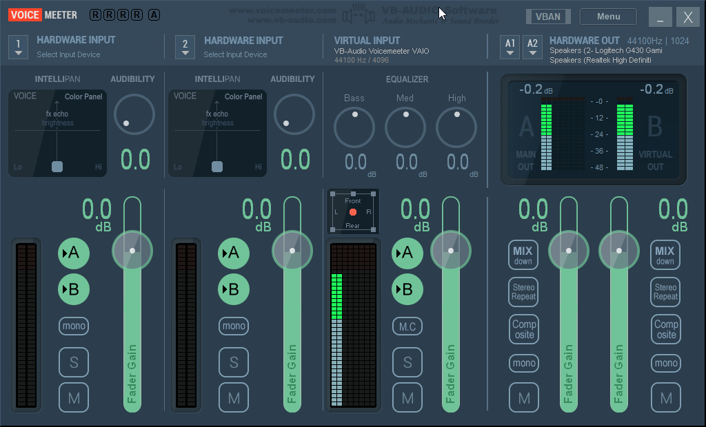

So sieht der ganze Spass bei mir aus. Funktioniert ohne Probleme, Mikrofon geht auch, sowie 7.1 Einstellungen im Logitech Treiber.
Ok, du nutzt den normalen Voicemeeter. Müsste ich bei Gelegenheit mal ausprobieren. Ich verwenden den Banana. Der hat ein wenig mehr Umfang.^^
Danke für den Screenshot. ;)
Außerdem gehst du glaub über die MME Treiber statt WDM oder KS Treiber.
Richtig. Ich hab' die anderen Treiber noch nicht ausprobiert, aber die MME Treiber funktionierten tadellos. Also, warum was aendern wenn's funktioniert? :D
Und ja, Ich hab' bis Ich deinen Screenshot gesehen habe, gar nicht gemerkt, dass Ich die normale Version habe, nicht die Banana.

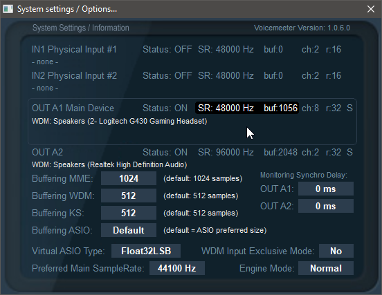

Die WDM Treiber geben mir irgendwie 'n richtig kaputten, verzerrten Ton. Keine Ahnung was da los ist. Mit den MME geht's ohne Probleme.

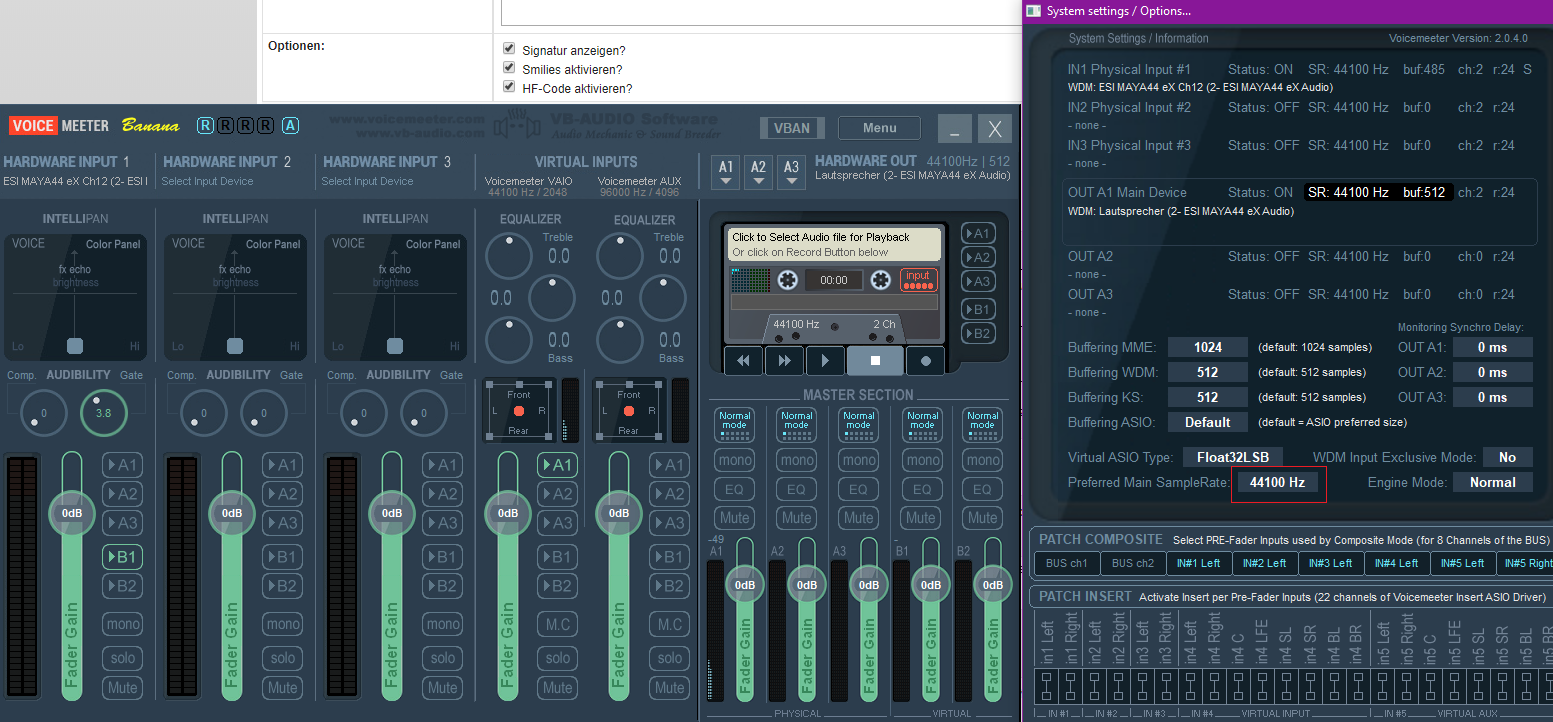

Hast du die Samplingrate = der unter win eingestellt?
Evtl. mal neustarten, spätestens dann geht das eigentlich ohne Probleme.
Dann benutz einfach den MME^^
Einzige was man noch probieren könnte wäre der WDM Input exclusive Modus unten rechts.
Glaub dein Output steht auf 48 KHZ statt 44,1 KHZ. Schau mal in das control Panel was du im Startmenü findest.
Du resampelst halt sonst.
