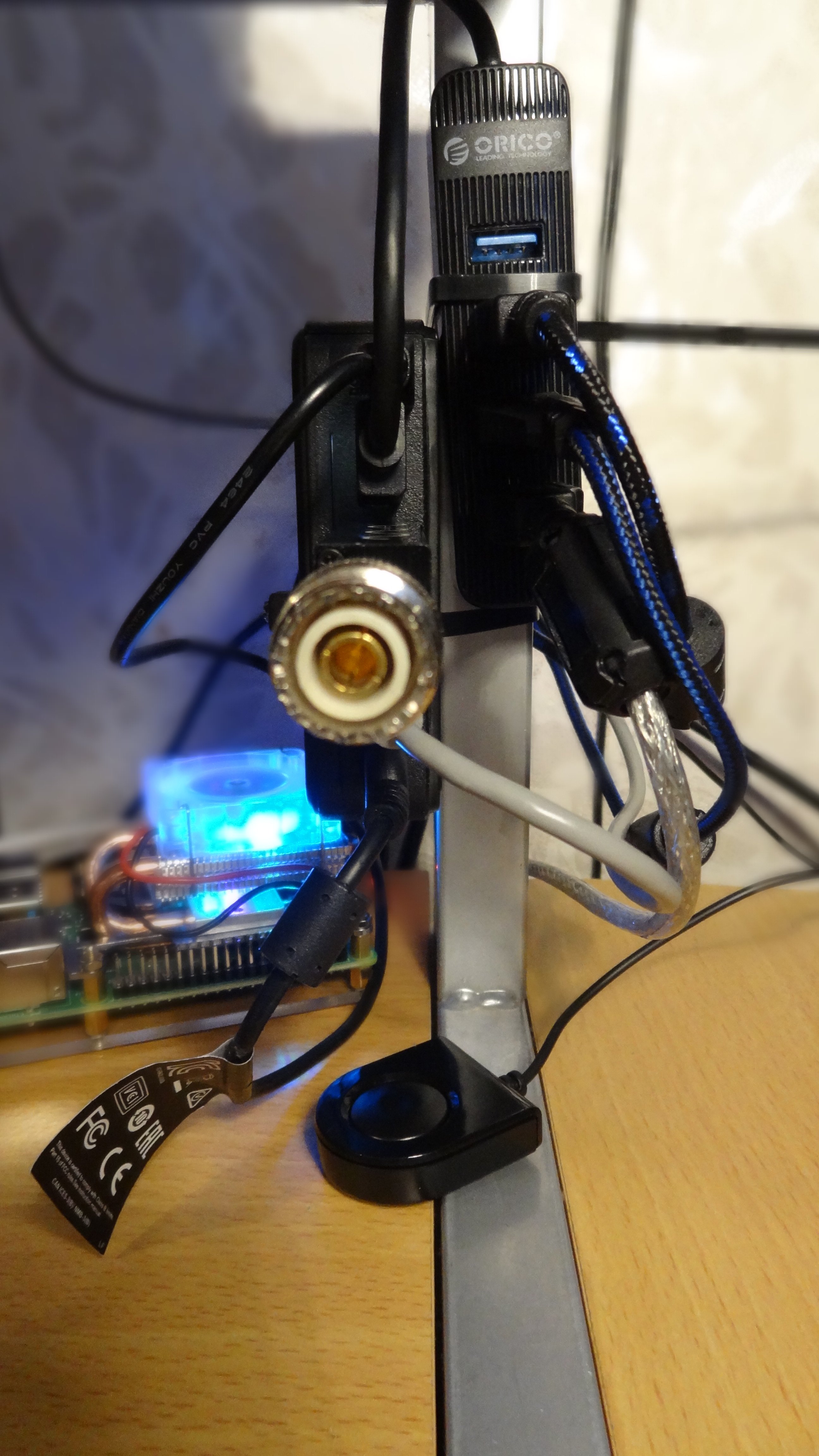

Dass es einen Kabelhaufen gibt, wenn vier Geräte auf vier PCs treffen, liegt ja in der Natur der Sache. Um es halbwegs im Rahmen zu halten, habe ich den Switch und einen kleinen Hub mit Kabelbindern fest an meinem Schreibtisch angebunden:
