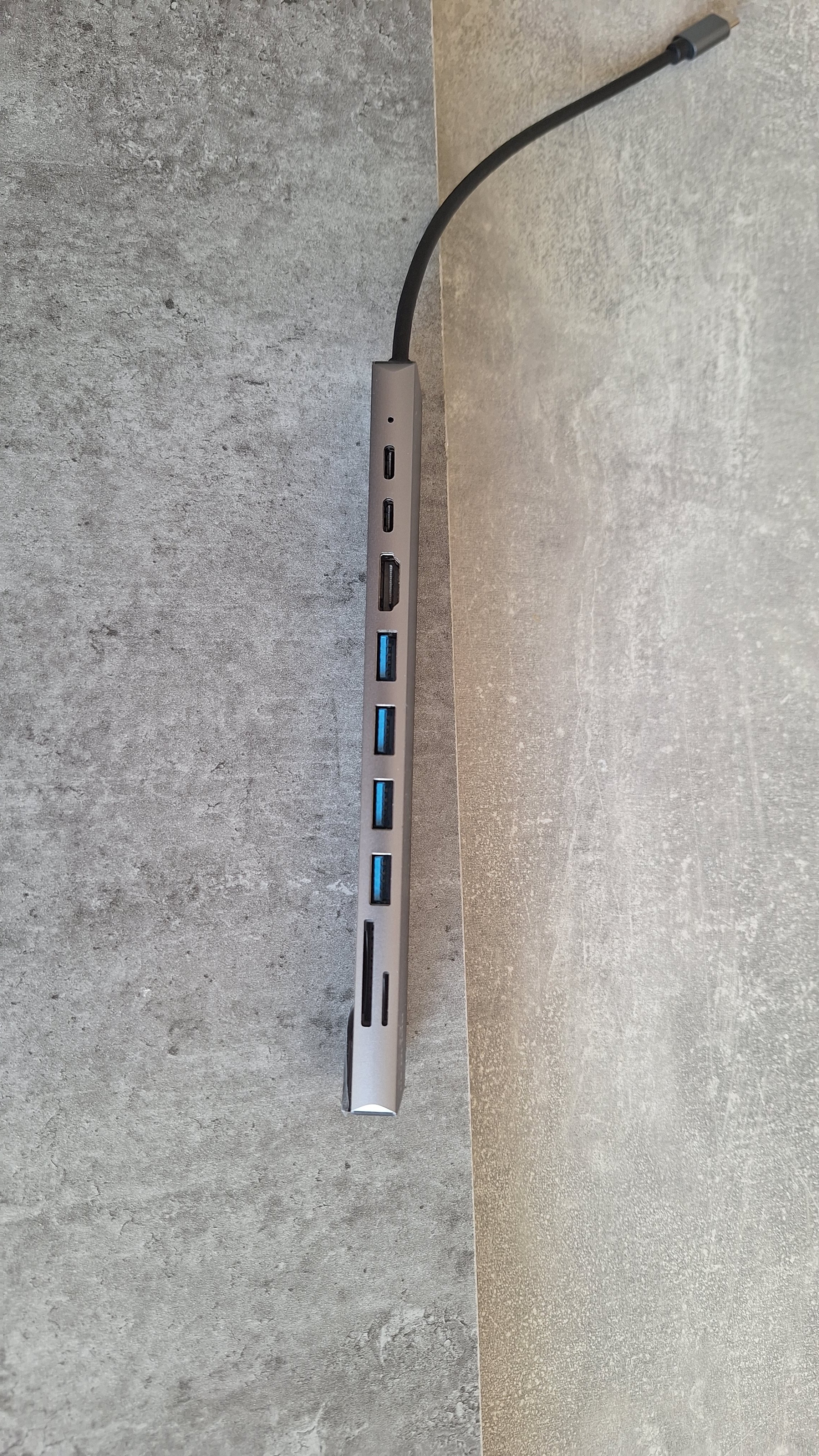

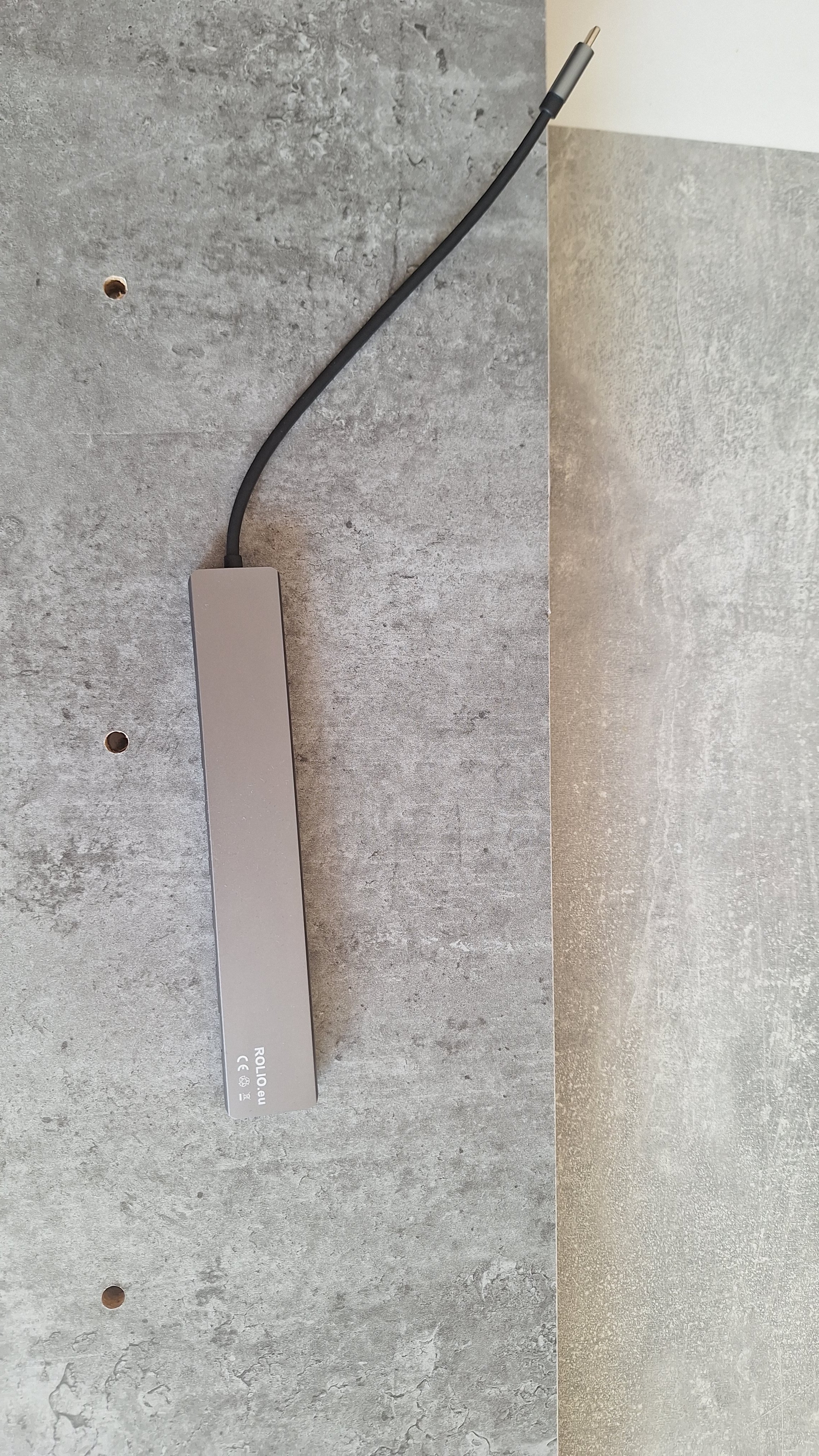

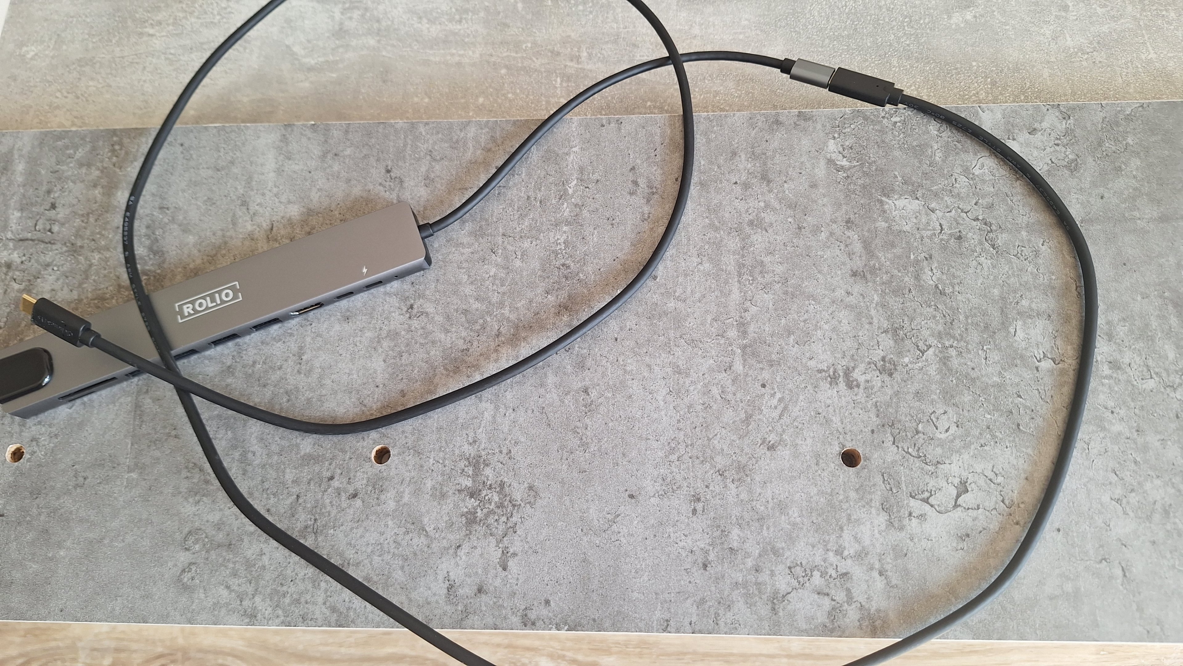

Hallo, ich hoffe, ihr könnt mir helfen, ich besitze aktuell noch einen Ryzen 5 5900 x mit 32 GB Speicher. Das Mainboard ist ein MSI x 470 Gaming Pro Carbon. Das BIOS ist das neuste Stand 07/2022 und der Chipsatztreiber ist ebenfalls der neuste.
Dieses Mainboard besitzt einen USB 3.1 Gen 2 auf der Rückseite des Gehäuses.

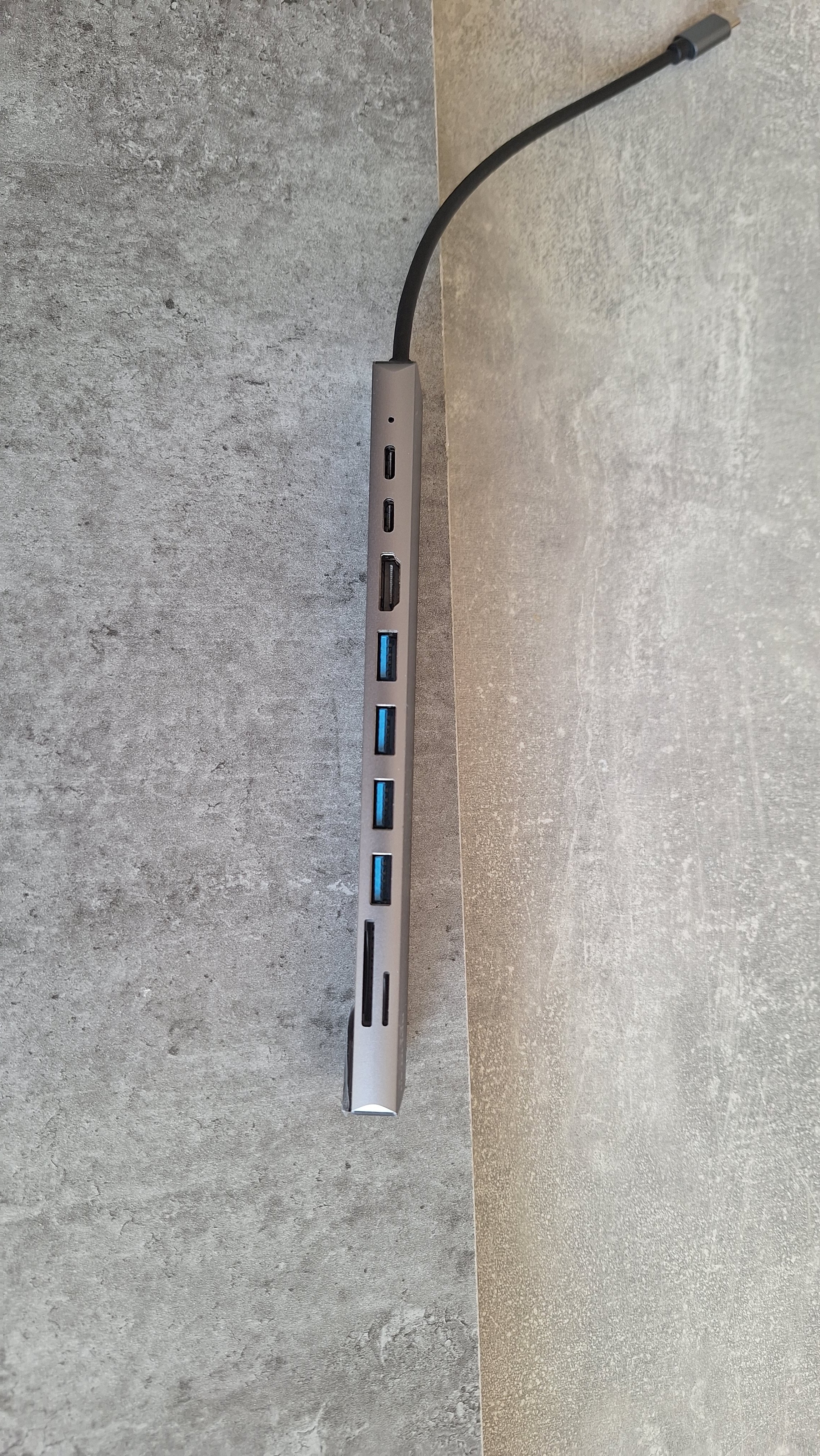

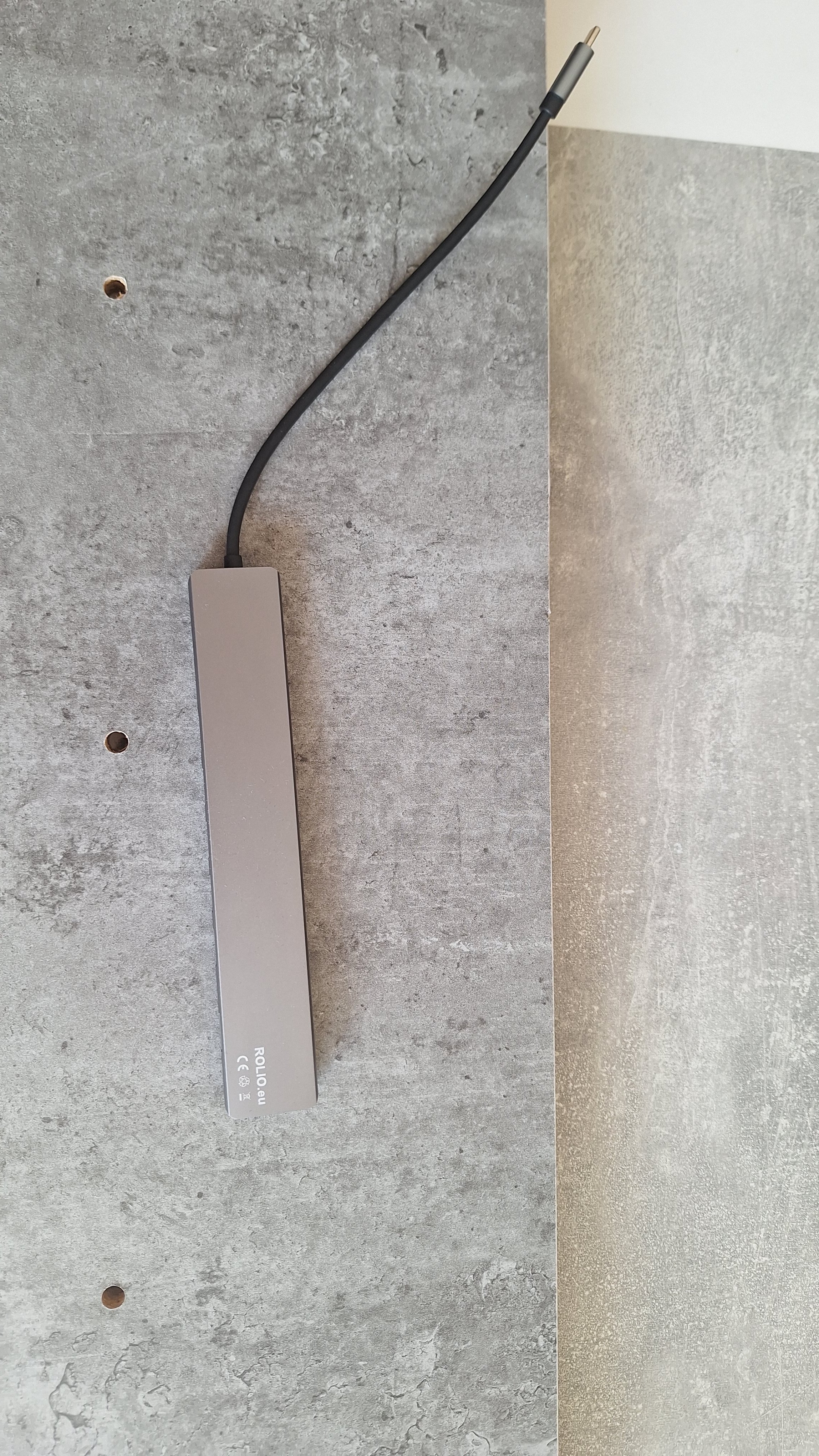

Nun habe ich mir ein USB-C Hub von Rolio mit der Bezeichnung Model: RH-9 gekauft.

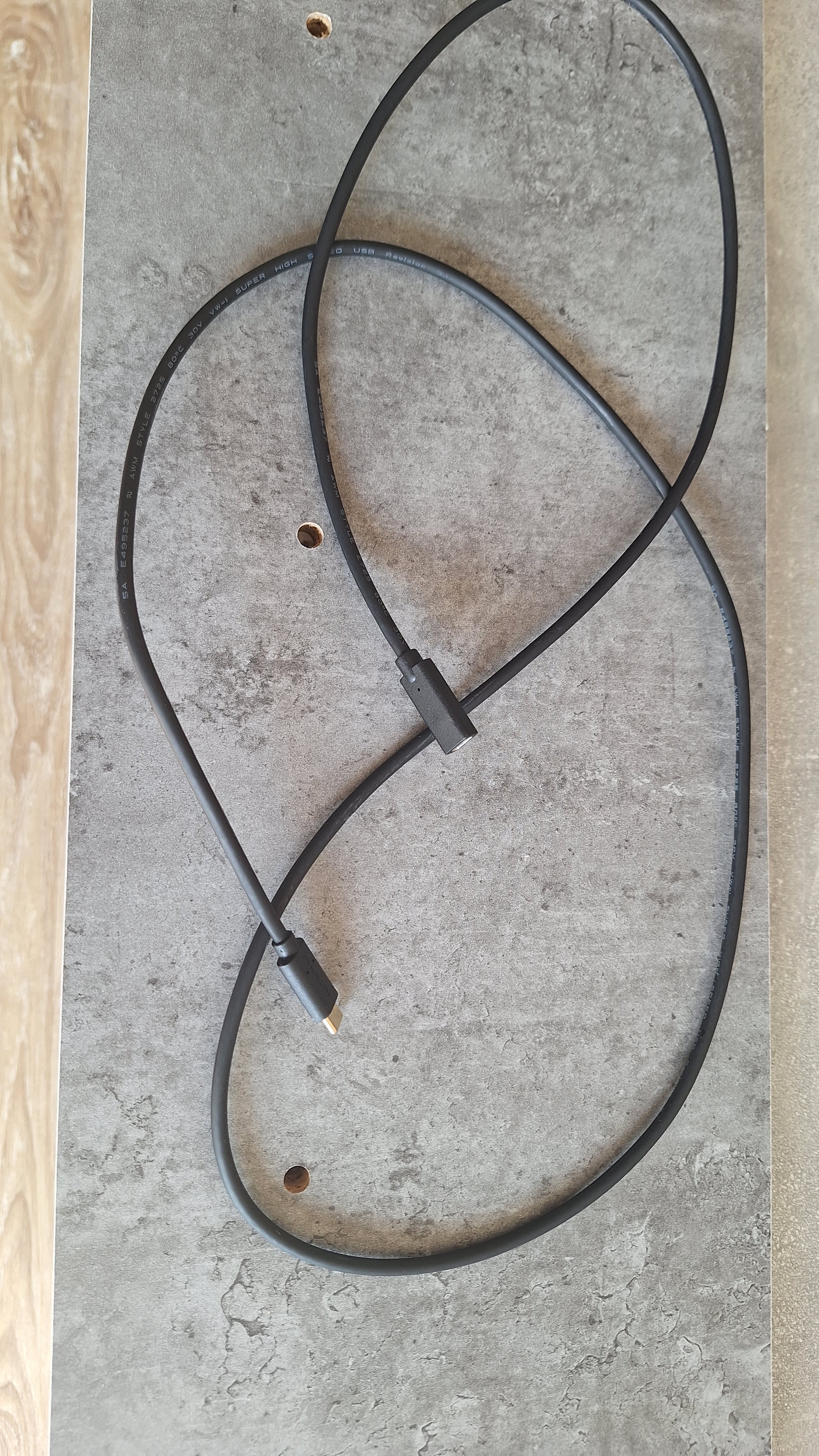

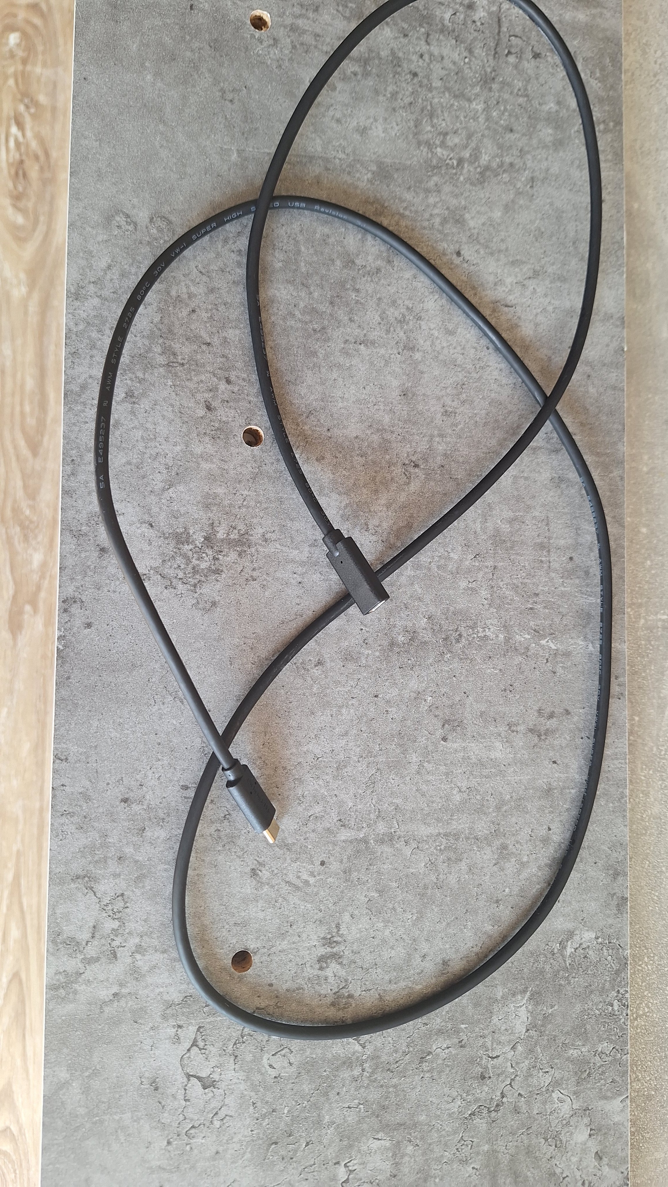

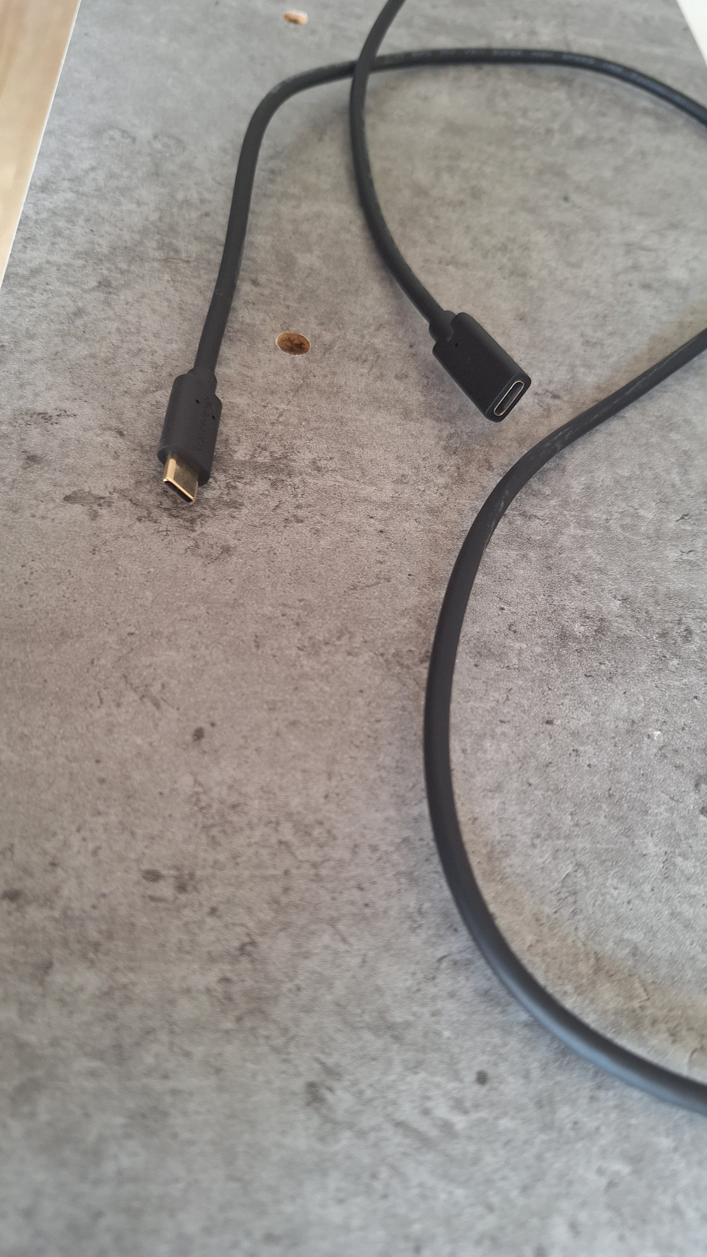

Da mir das Kabel zu kurz ist, habe ich mir noch ein Verlängerungskabel von Amazone gekauft,
USB-C 3.1 Verlängerungskabel Stecker auf Buchse, Gen 2 (10 Gbit/s) Marke​
QiCheng&LYS

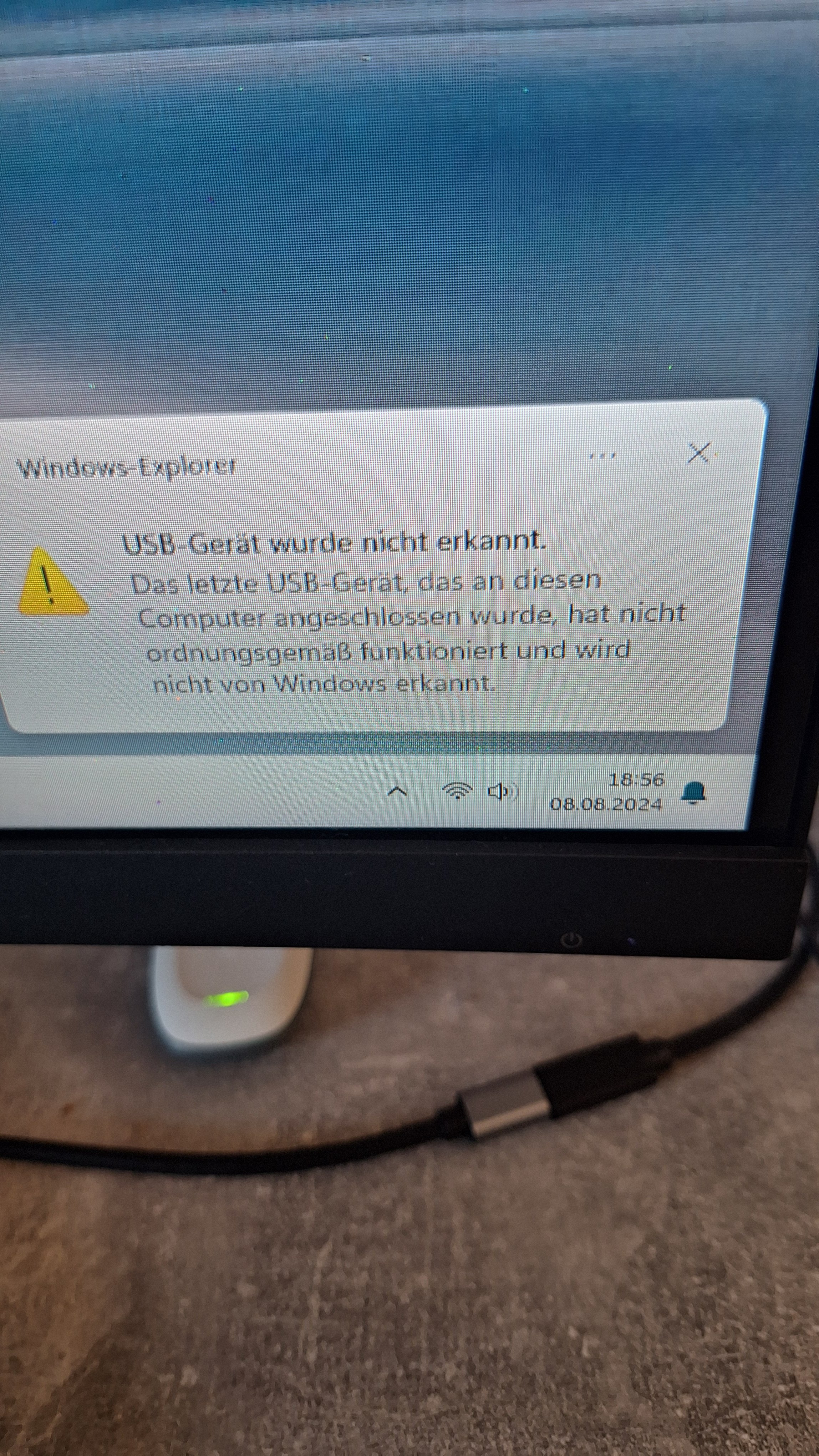

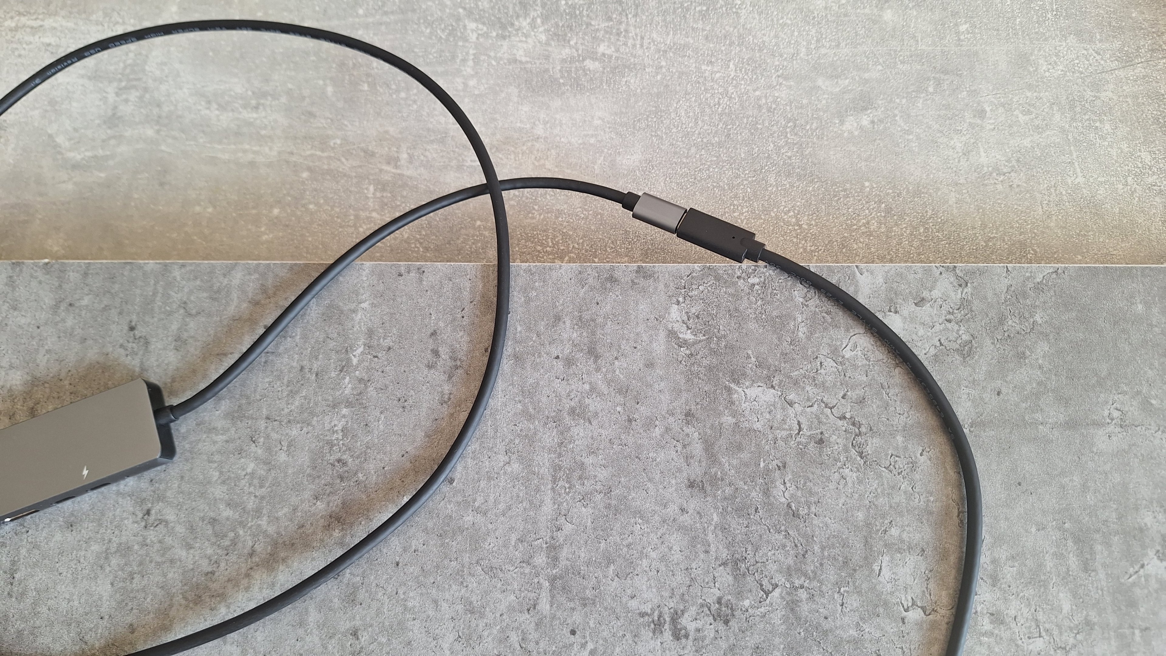

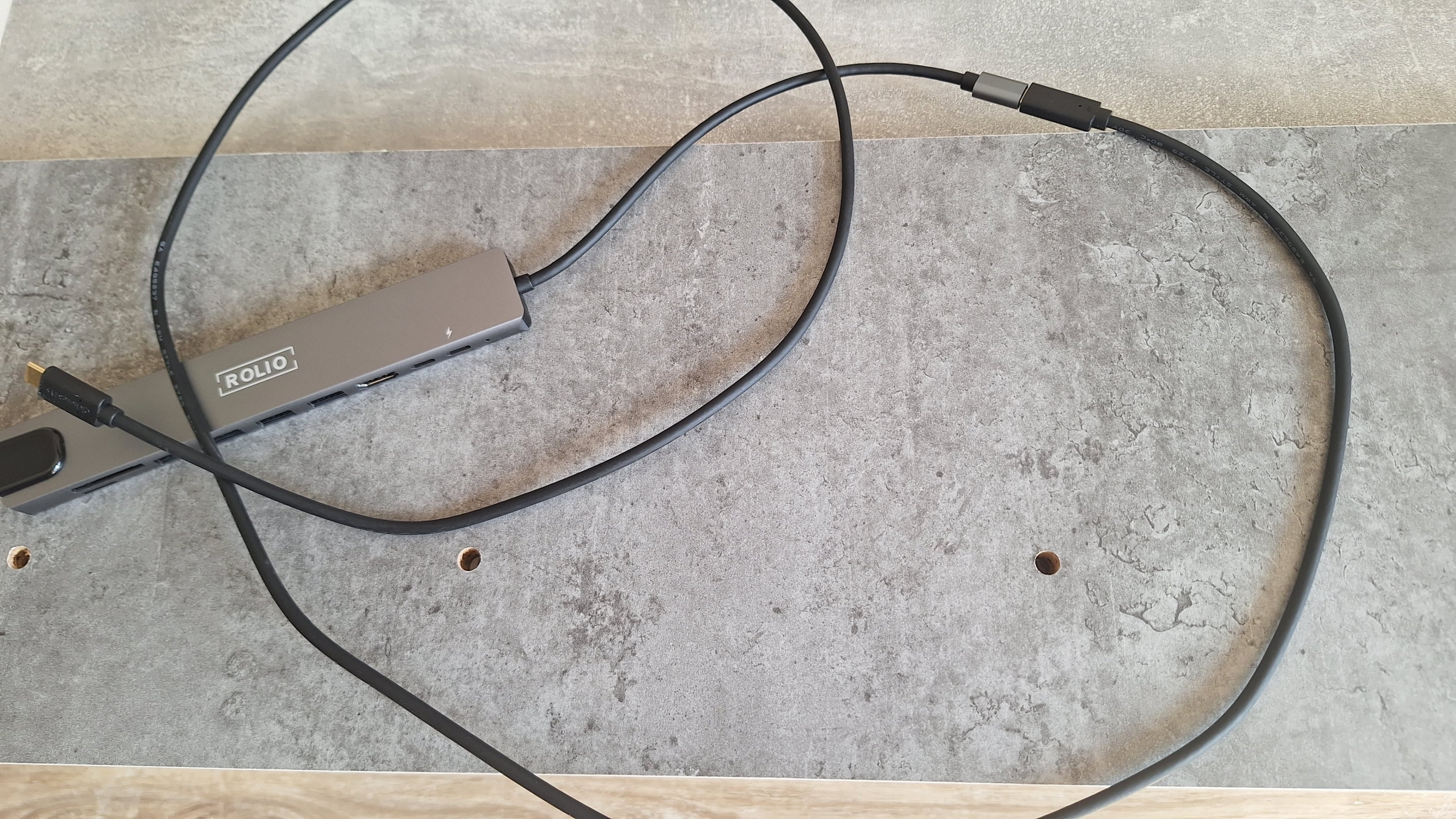

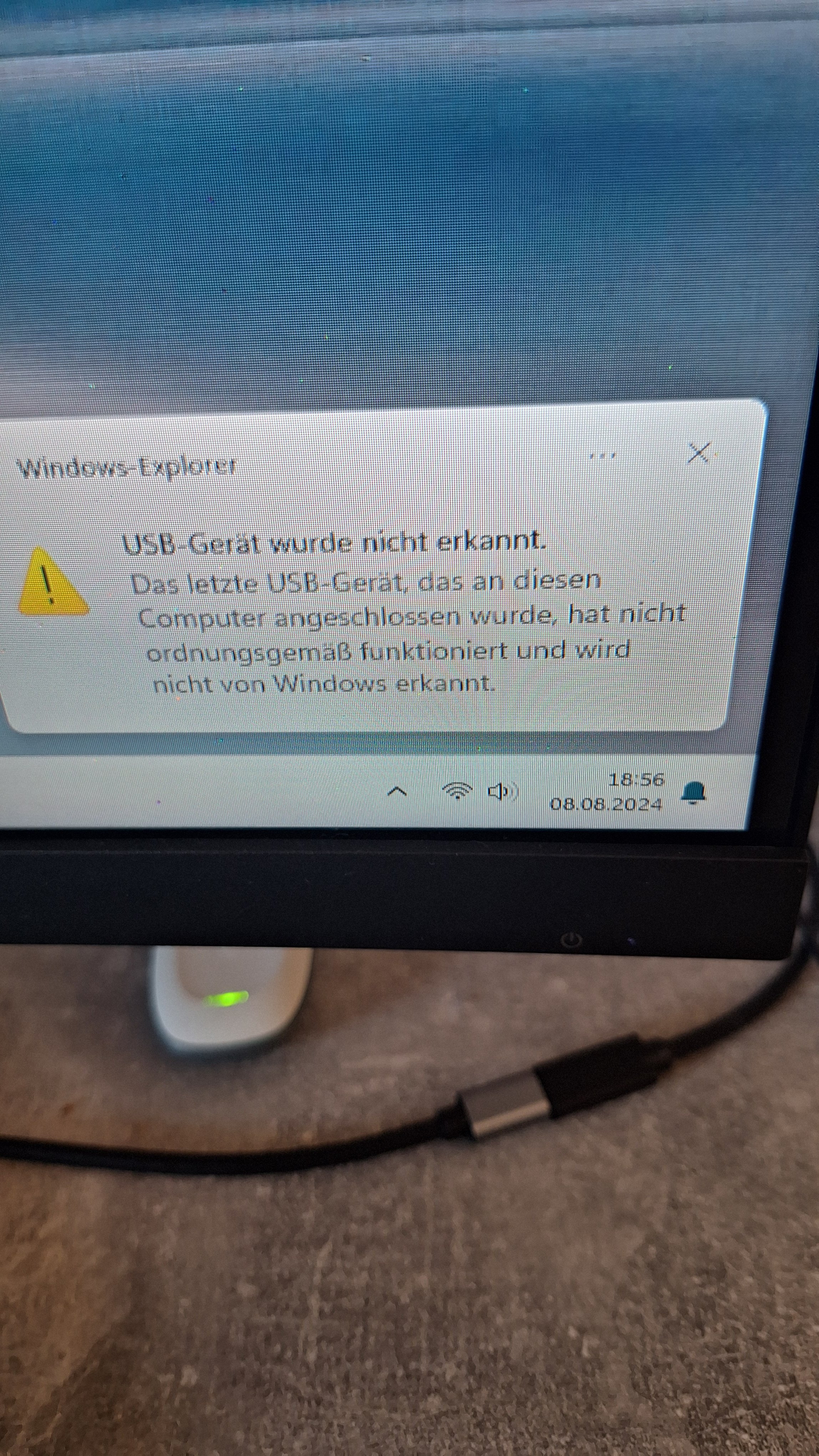

Wenn ich nun das Verlängerungskabel mit dem Hub verbinden tue, sagt Windows das letzte USB Geräte konnte nicht richtig erkannt werden.
Ich habe keine Ahnung, was ich noch machen kann, damit der Hub richtig funktioniert, einen Treiber mache ich nicht gefunden.
Kennt jemand den Hub von Rolio, und kann mir sagen, was ich falsch machen tue.
Bin für tips dankbar.

USB 3.0 und aufwärts ist sehr empfindlich bei langen Kabeln. Ganz besonders, wenn auch noch zusätzliche Stecker dazwischen sind wie bei dir.
Ich vermute, dass der Hub an sich einwandfrei funktioniert und nur die Verlängerung Probleme macht.
Was passiert, wenn du den Hub ohne Verlängerung anschließt?
Habe ich schon probiert, wenn ich alles anschließen tue ohne Kabel dann läuft es eigentlich recht rund. Nur das Kabel vom Hub ist gerade mal etwa 30 cm lang, also viel zu kurz.
Gibt es keine Lösung für das Problem, wie gesagt einen Treiber dafür habe ich nicht gefunden.
Nur ein anderes USB-C Kabel. Vielleicht ein kürzeres.
Ich setze jetzt meine Hoffnung darauf, wenn ich Windows neu aufsetzen tue, dass es vielleicht dann funktioniert. Mein System ist schon 9 Monate alt, und es wird mal langsam wieder Zeit es neu zu installieren.
Danke für den Tip, aber probiere jetzt bestimmt nicht verschiedene Kabel aus.
Ich schreibe es auch noch einmal: Die Kabellänge wird das Problem sein.
Das mit der Neuinstallation ist interessant, mein Windows hat fast 10 Jahre gehalten.
Danke für den Tip, werde ich mir überlegen, mit dem Kabel. Ich habe mir schon sowas fast gedacht.
Nur hätte ich nicht geglaubt, dass im Jahr 2024 sowas noch so Probleme macht.
Mache jetzt Schluss, muss morgen früh raus auf die Arbeit. Melde mich Morgennachmittag nochmal hier im Forum.
Die USB Spezifikation kennt keine Verlängerungskabel. Der Betrieb eines solchen bewegt sich außerhalb jedweder Spezifikation. Das kann funktionieren, muss aber nicht. Hier funktioniert es offensichtlich nicht.
Lösung: Den Arbeitsplatz so umbauen, dass alles spezifikationskonform betrieben wird. Also ohne Verlängerungskabel.
Evtl. brauchst du einen Hub mit längerem Kabel.
Vielleicht reicht auch schon ein Hub mit eigener Spannungsversorgung, der dann mit Verlängerungskabel funktioniert.
Die maximal Kabellänge ist mit jeder neuen USB Version kürzer geworden. Nicht länger.
Elektrik hat sich sein der Erkenntnis nicht wirklich veraendert.
Einfach merken, dass je hoeher die USB-Nummer so kuerzer das Kabel ist. 😉
