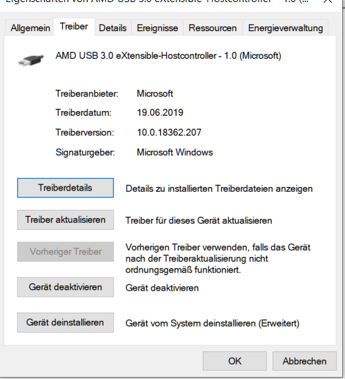

Lord-Lue schrieb:
usb 3.0 extensible host controller
der scheint aktuell zu sein:
