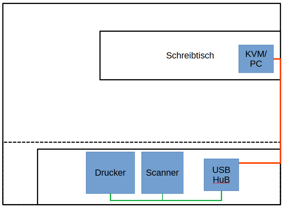

Ich plane gerade, mein Büro neu einzurichten – in einem kleineren Zimmer, da das große nun zum Kinderzimmer wird. In meinem neuen Homeoffice wird der Schreibtisch um 90° zum Fenster stehen. Hinter mir (mit ausreichend Abstand) beginnt eine Dachschräge. Im Kniestock befinden sich insgesamt ca. 3 m Stauraum für Akten und Unterlagen.
Auf diesen Containern möchte ich meinen Drucker und meinen separaten Scanner stellen, sonst eigentlich nichts. Die Geräte stehen also quasi hinter mir, wenn ich normal am Schreibtisch sitze.
Nun benötige ich ein relativ langes USB-Kabel von meinem KVM-Switch zu den Geräten (Drucker/Scanner). Das Kabel möchte ich in einem separaten Leerrohr unter Putz verlegen – allerdings nicht crimpen, sondern ein fertiges Kabel verwenden. Dazu habe ich folgende Fragen:

Sorry für meine „high professional“ Design-Skills 😄
Es geht um das orangefarbene Kabel.

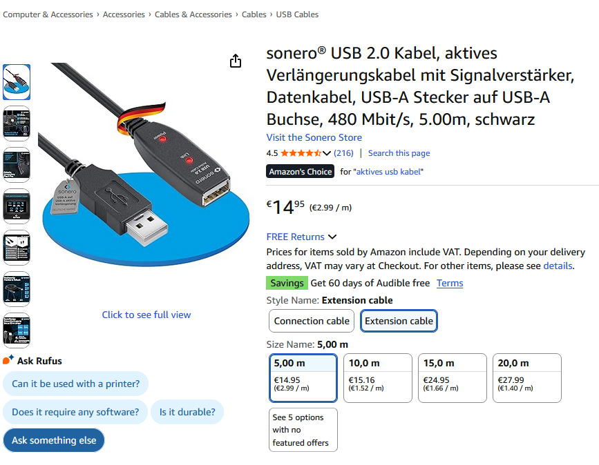

Aktives USB Kabel Deiner Wahl zu dem USB Hub welcher einen eigene Stromversorgung haben muss.

Was heißt aktives USB Kabel?
Sowas?
Das hat ja nur USB 2.0, da gehen ja fünf Meter auch im Standard.

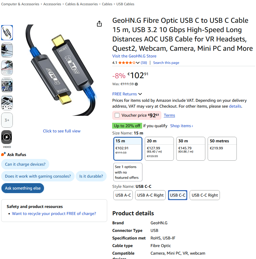

Tornhoof schrieb:
Es gibt auch aktive Glasfaser USB Kabel
Schau ich mir an. Danke

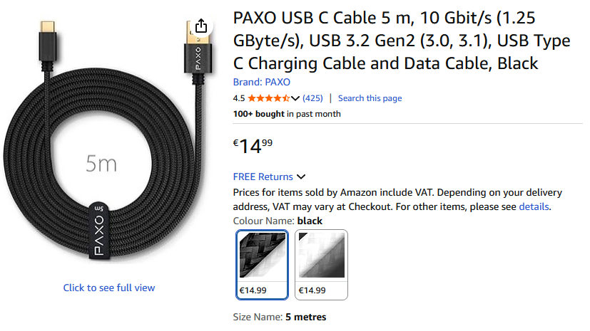

Die Frage ist ja, auf was ich achten muss. Ich meine es gibt ja massenhaft USB C - USB C Kabel mit 5 m und mehr.
Die Frage ist nur, welche gehen und gibt es auch "passive" die die Länge abkönnen?

Also einfach sowas nehmen wo auch für Datenübertragung spezifiziert ist?
Unterputz lässt isch halt schwieriger austauschen.
