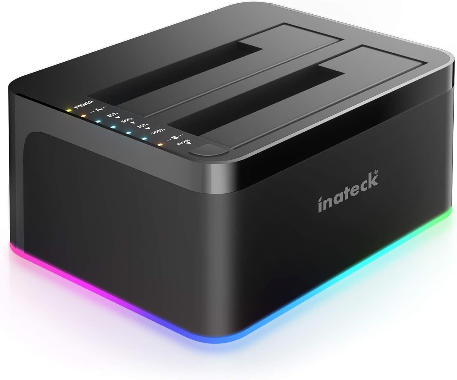

Dockingstation und irgenwelche Adapter zum Anschliessen fuer Irgendwas hab ich auch. Nur steht der Krams nicht staendig auf dem Tisch sondern verschwindet in der Schublade oder im Schrank. @L.Brombacher
Bei Datentraegern zu Rettung vergiss Alles was Du da neben den Scanner/Drucker unterbringen willst. Du brauchst kuerzeste Abstaende bzw. Kabellaengen. Ich verwende da fuer Dock/Adapter nur das mitgelieferte Anschlusskabel und das steckt direkt im PC. Zusaetzlich waere bei mir noch ein Notebook mit USB-C und Linux was ich irgendwo hinstellen koennte und zur Not ein paar Tage unbeaufsichtigt werkeln kann.
So hatte ich es bisher auch...
Dann bleib dabei. Wenn da z.B. zum bitweisen Auslesen heftig Daten ueber das Kabel gehen, ist jeder Zentimeter oberhalb der des mitgelieferten Kabels zuviel wenn Du halbwegs Geschwindigkeit haben willst. Sprich ca. 70 cm zum aktiven Hub, von da ca. 70 cm zum Dock. Hab ich hier ueber Jahre fuer mich herausgefunden. @L.Brombacher
Fuer Drucker oder Scanner per USB2 ist das unerheblich.
