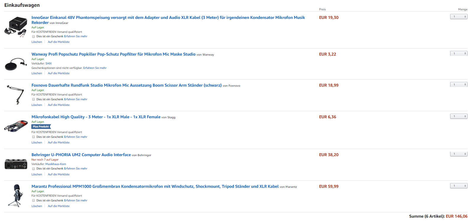

Wenn ich mal darauf eingehe was Kabelbinder anmerkte das USB mics allgemein leise wären , was wäre den ne gute Einstiegs Lösung mit Phantomspeisung? Denn ich spreche ziemlich leider ziemlich leise und das wäre ärgerlich wenn man mich dadurch einfach nicht hören kann.
Auna ist für mich in der Hinsicht genau so eine "billige Marke" wie Auna.
Sind auch nur zwei der unzähligen Firmen, die sich ihre Mikros auf Masse von OEM bestellen. Viel würde ich von bei beiden nicht erwarten. Aber sie sind immernoch deutlich besser als die üblichen Headset-Mikros.
Eine günstige XLR-Kombo wäre zum Beispiel ein Behringer U-Phoria + gebrauchtes AT2020 oder - wenns noch günstiger sein soll - vielleicht was wie ein Marantz MPM-1000.
Dann wäre das hier sogar einer der günstigen Varianten an ein gutes Einsteiger Set zu kommen?
Wäre mit 30€ über Schmerzgrenze schon doof aber Wenns die Leistung liefert...?
Oder fehlt mir sogar noch etwas, hab da leider echt keine Ahnung
Den China-Böller ganz oben kannste schonmal rausschmeißen, den brauchst du nicht :p
Der Rest ist soweit eigentlich in Ordnung.
Ah dann agiert das Behringer auch als Netzteil hatte dazu nichts gefunden , das macht schon mal besser
Das "Netzteil" bzw. die 48V Phantomspeisung ist bei einem XLR-Interface in der Regel schon inbegriffen.
Das obige Teil brauchst du nur, wenn du direkt an 3.5mm Klinke gehen und kein USB-Interface verwenden möchtest (wovon ich aus vierlei Gründen dringend abraten würde).
Ich sollte mich mehr einlesen damit ich das aufbauen und einstellen nicht verkacke ^^, danke für die Hilfe, solange niemand große einsprüche hat wirds bestellt in den nächsten Tagen :D
Ich würde mir überlegen ob Du beim Audiointerface nicht auf das U-Phoria UMC22 upgraden möchtest.
Metall-Body und deutlich besserer Midas-AMP, kostet nur unwesentlich mehr.
Bei dem Mikrofon steht was von XLR Kabel. Sollte da bereits eins dabei sein, bräuchtest Du das andere aus deinem Warenkorb evtl. nicht mehr.
