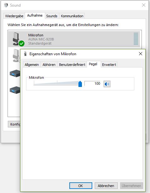

@Willi-Fi - Schön wär's, denn es gibt für das Mikrofon keine extra Software. Der Pegel ist unter Windows auf 100% gestellt.
In dem Aufnahmeprogramm Audacity ist der Pegel mit dem von Windows gleichzusetzen. Verändere ich den bei Audacity, wird er in Windows auch im gleichen Maße verändert und anders herum.

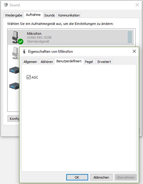

Bei meinem Samson Meteor USB-Mikro gibts gar keine Benutzerdefinierte Einstellung, schonmal versucht AGC zu deaktivieren?

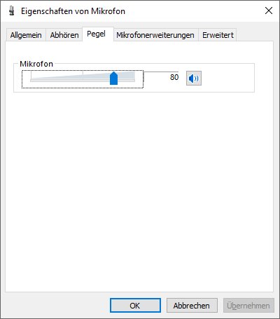

Ich habe unter Windows (Win10-Pro/64Bit) 80% Pegel eingestellt und den Regler am Mikro selbst auf der Hälfte.
Benutzt wird es bei mir vor der Tastatur (mit ca. 15 cm Sprechabstand).

@ds212+ - AGC habe ich schonmal deaktiviert, dann wird das Mikro aber noch leiser, es muss aktiviert sein.

Meine derzeitige Lösung war den Pegel auf 100 stellen. (USB Auna 900)

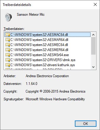

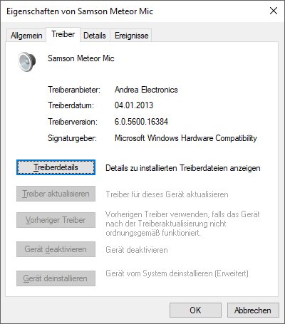

Etwaiges konnte ich schon bei meinem Samson Go Mic USB beobachten, welches unter Windows 10 nur bei 100% genügend Pegel überträgt, wenn man nicht direkt vor der Kapsel kleben möchte.
Auf der Samson-Support Seite habe ich heute für mein Meteor-Mikro nach einem eigenen Treiber gesucht und bin fündig geworden, siehe hier.
Der Treiber kommt von "Andrea Electronic" und ist anscheinend aus dem Jahr 2013, läuft aber unter Win10.
Da ich mein Mikro sowieso nur für Teamspeak benutze, habe ich damit so keinen Unterschied festgestellt...funktioniert wie auch schon vorher prima. ;)

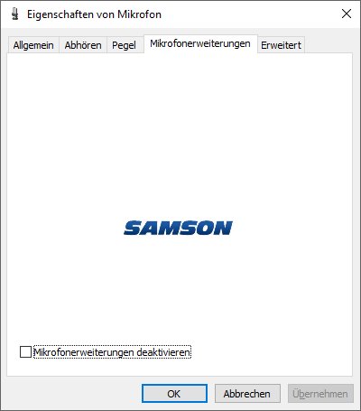

@Der Kabelbinder
Es ist zumindest nun kein Standardtreiber von Microsoft. ;)
Im Eigenschaften-Fenster des Mikros steht nun lediglich ein neuer Reiter "Mikrofonerweiterungen" mit dem Samson-Logo und einer Möglichkeit zum Deaktivieren der Mikrofonerweiterungen, sonst sehe ich keine Veränderung, wobei mir der Sinn der "neuen" Funktion an sich auch nicht ganz klar ist...bei der Pegeleinstellung ist immer noch keine extra Gain-Einstellung dazu gekommen, braucht aber auch nicht, das Mikro hat schliesslich einen Hardwareregler dran.
