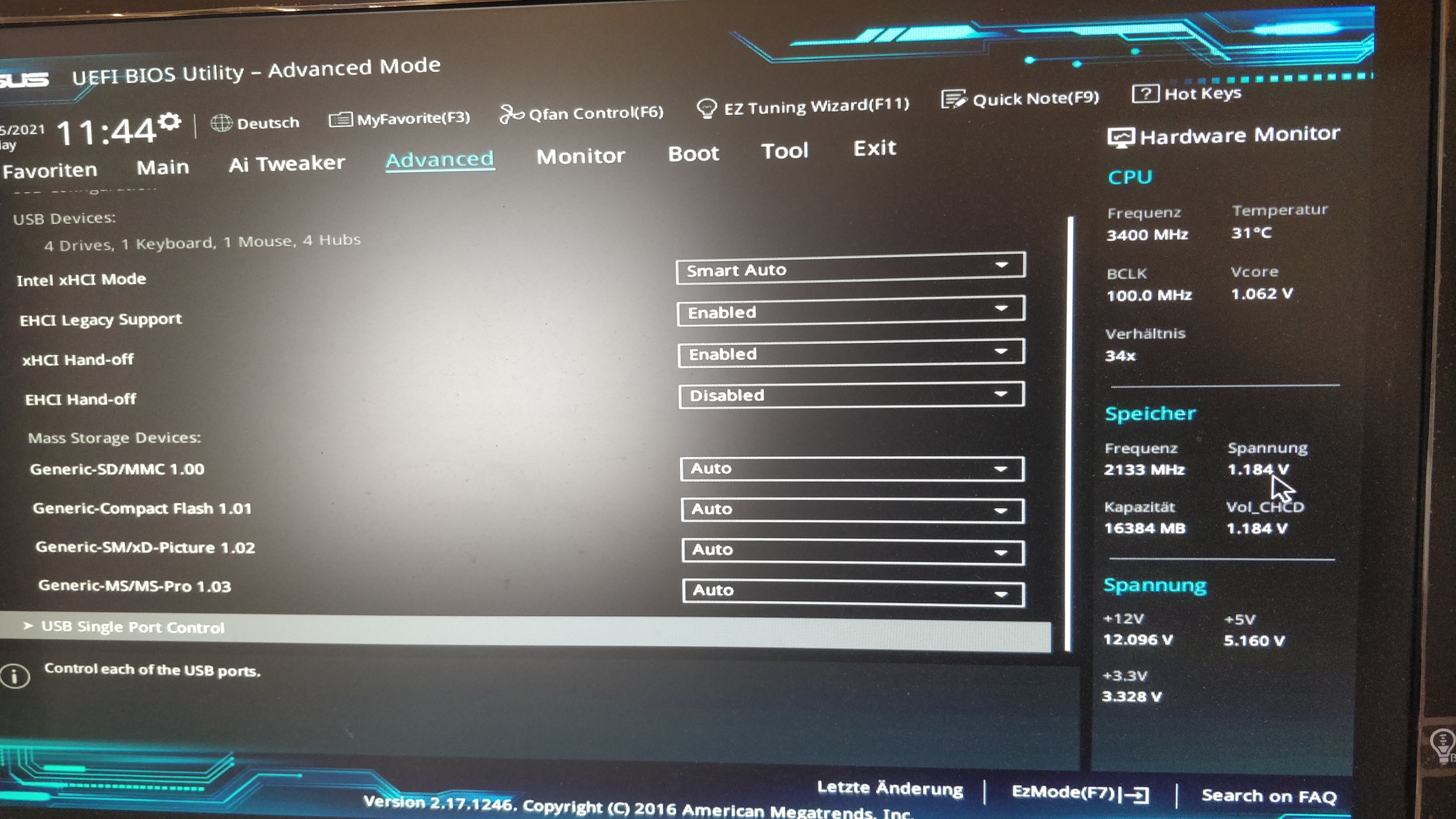

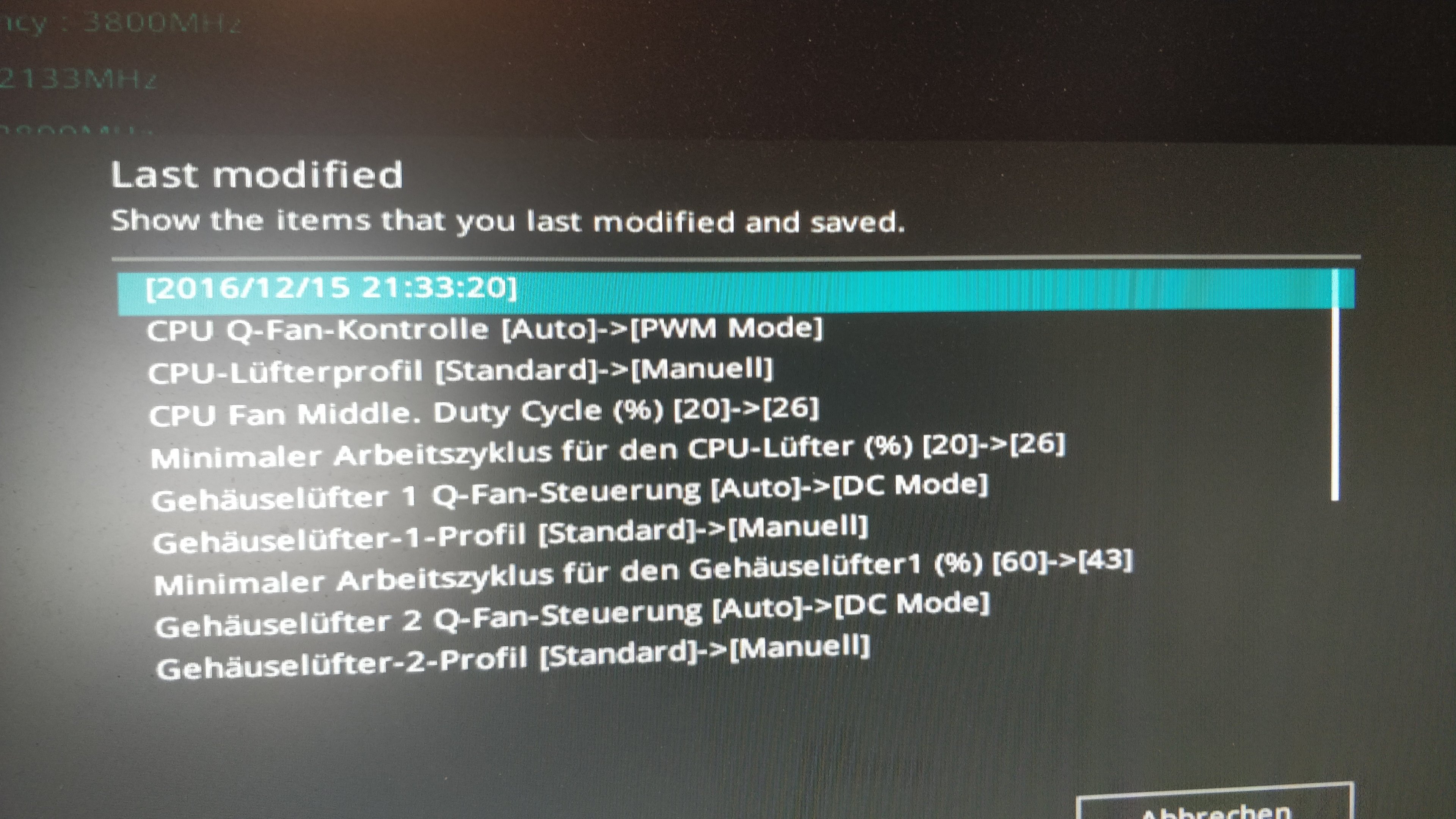

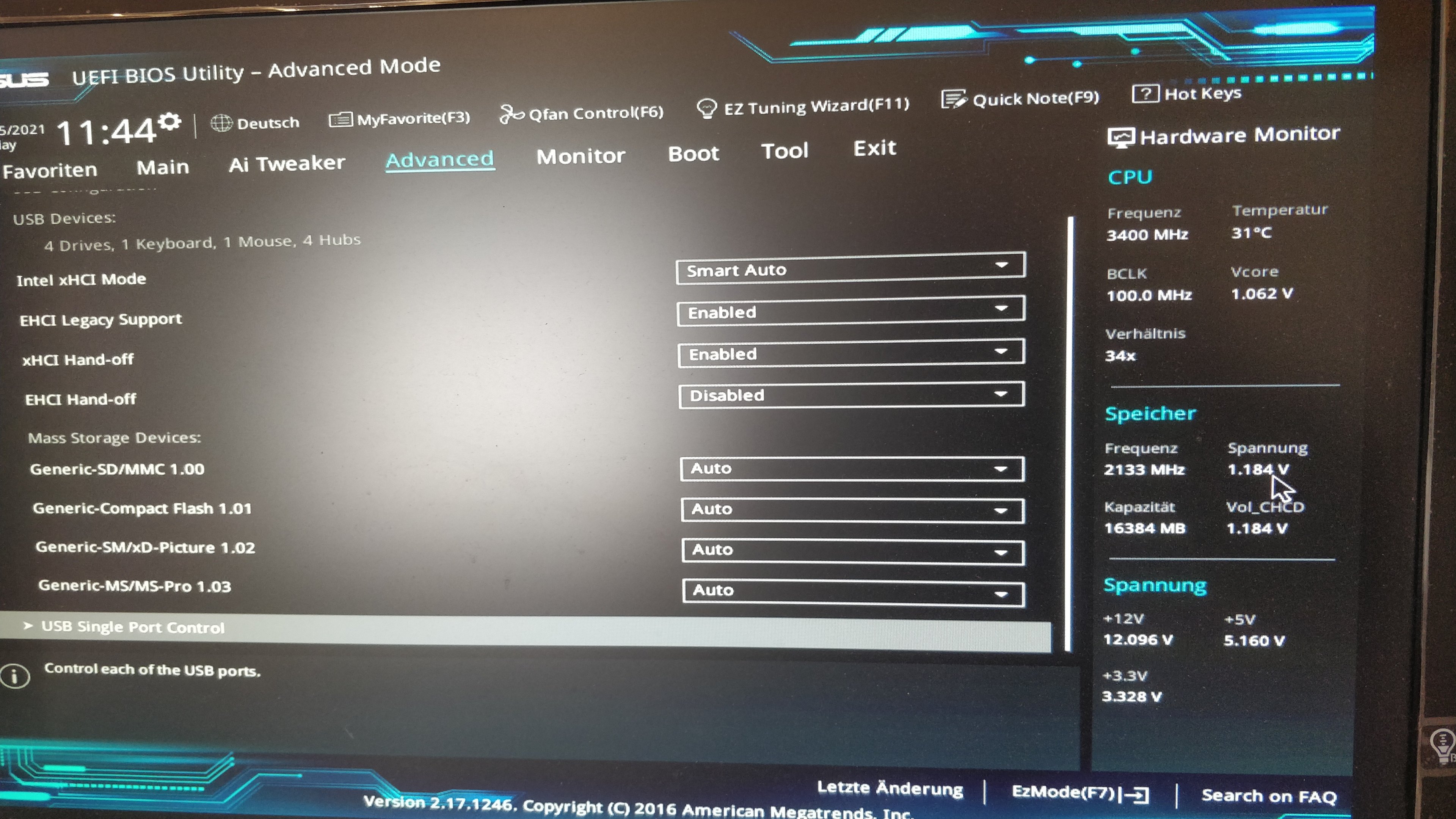

Okay, dann würde ich es mit dem zurücksetzen probieren. Wobei Interface ja läuft... und scheinbar sind auch noch alte Änderungen abrufbar(siehe Bild). Das Mainboard ist ein Asus X99 A II...

Geh mal bitte in USB Single Port Control und schau dort nach, ob Du dort die USB Stromstärke einstellen kannst.

Leider keine Stromstärke einstellbar in USB Single Port Controll :-( In der Win7 Einstellung selbst vielleicht noch?
CMOS Reset nochmals durchgeführt?
Nein, das kann man nur im Bios einstellen, nicht im Windows.
