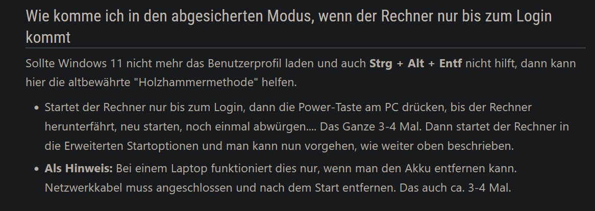

Abgesicherter Modus oder spiele dein Backup wieder ein oder installiere neu.
https://www.deskmodder.de/wiki/inde...Modus_Windows_11_Verschiedene_Start-Varianten
coasterblog
Fleet Admiral
- Dez. 2008
- 20.115
Ja, hoffentlich keinen Diver Booster oder Ähnliches.lolundlol schrieb:oder hast du irgend eine Software oder Treiber installiert
Wenn ja, dann im abgesicherten Modus den Kram deinstallieren.
Genau, Driver Booster habe ich benutze und habe seitdem auch die Probleme und kann ebenfalls keine Windows 11 Updates mehr installieren. Ich bin mir jetzt auch sicher das dass Problem von der aktuell installierten Windows 11 Version oder Driver Booster verursacht wird
