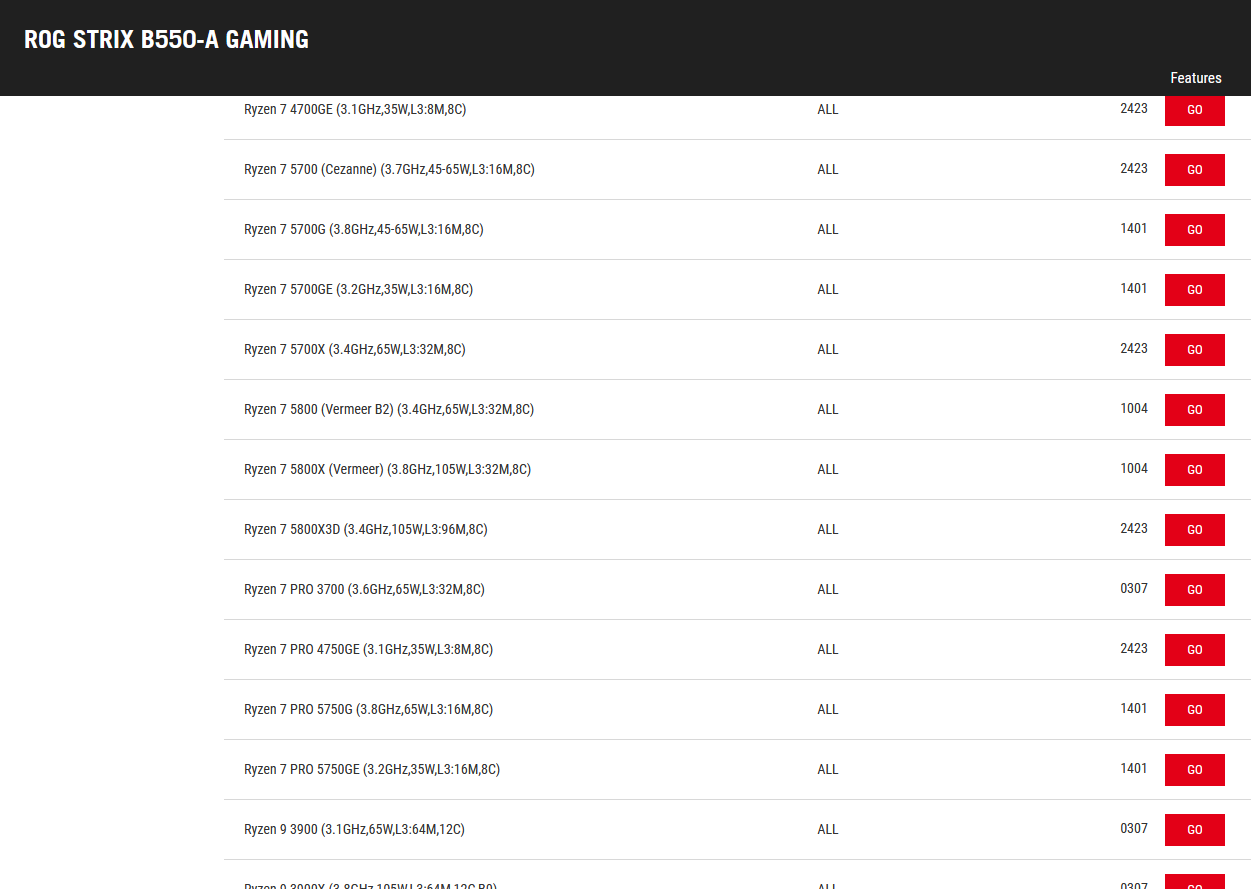

Die CPU Ryzen 7 5700U findet sich nicht in der QVL-List zum Mainboard.

Ist ja auch eine Notebook CPU.
