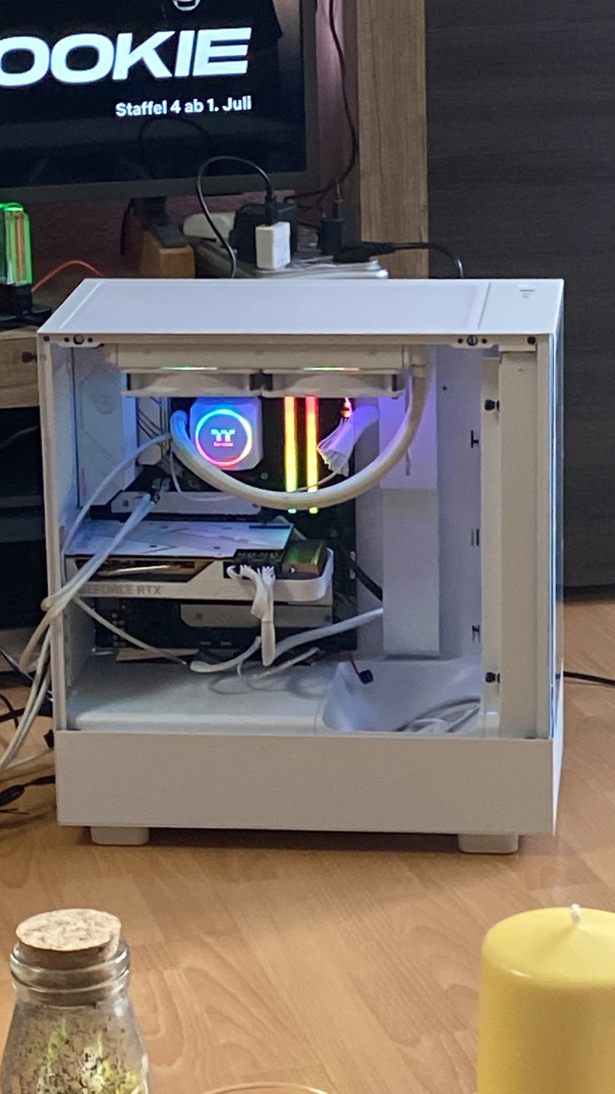

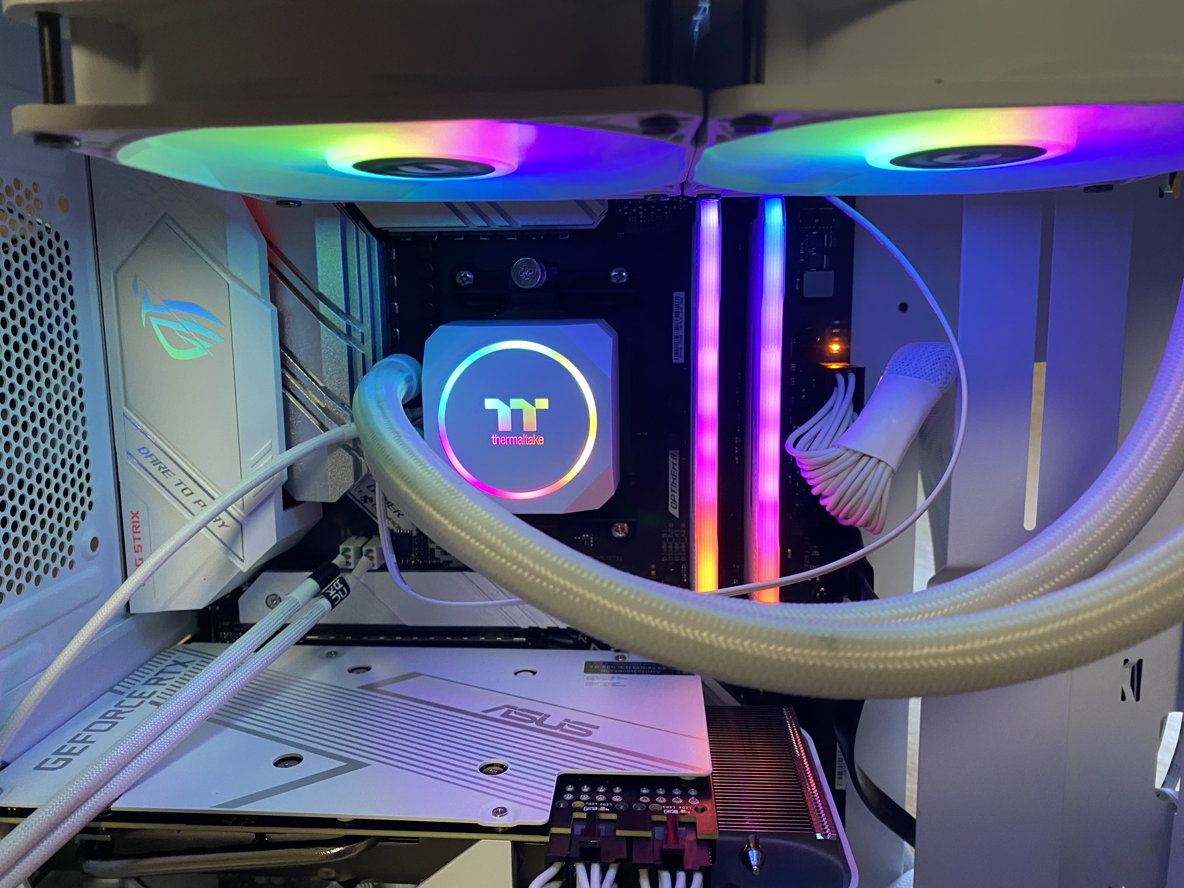

Fotos vom Innenraum, auf denen alle Stecker und Schrauben der Abstandshalter zu erkennen sind.

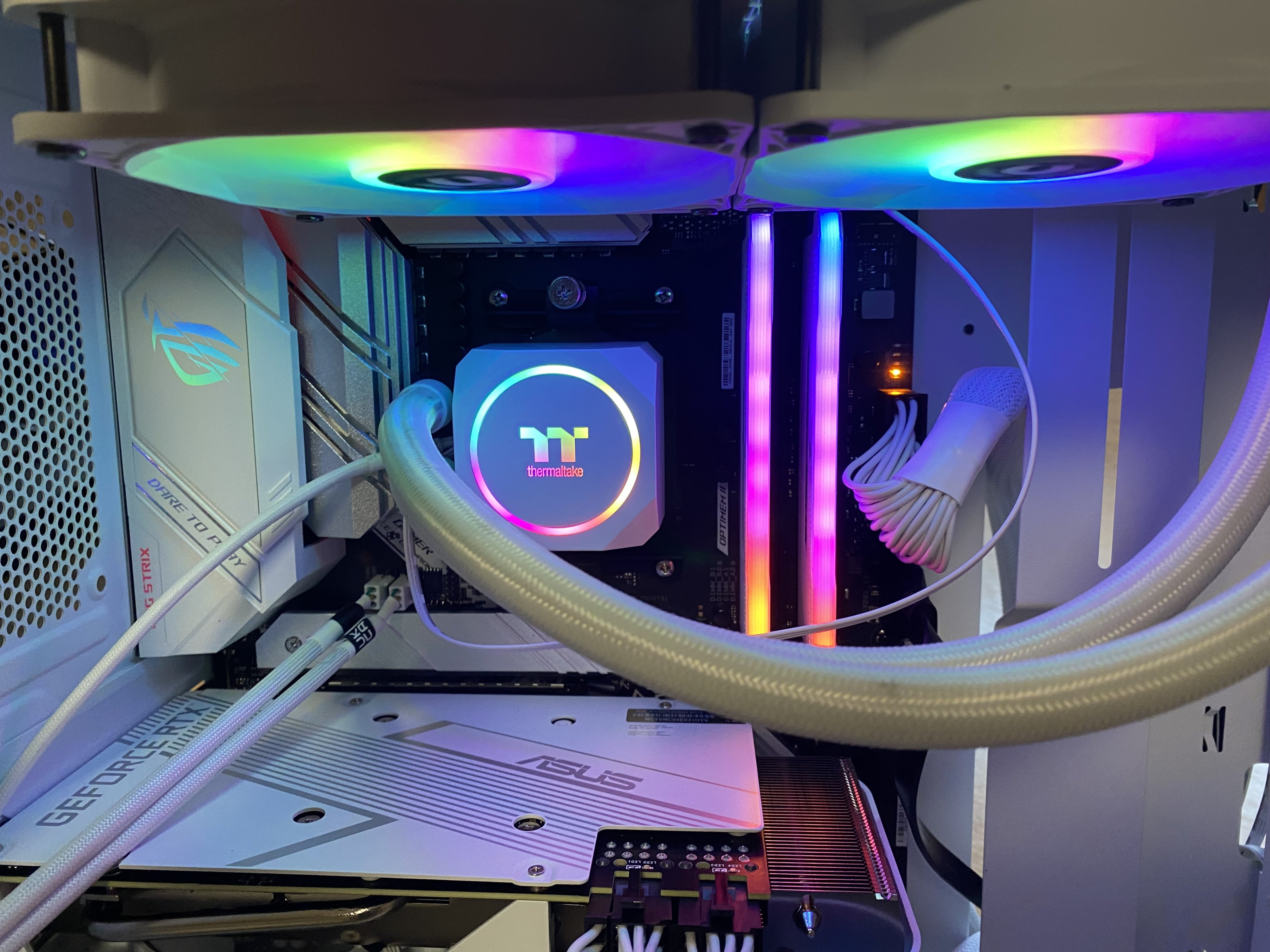

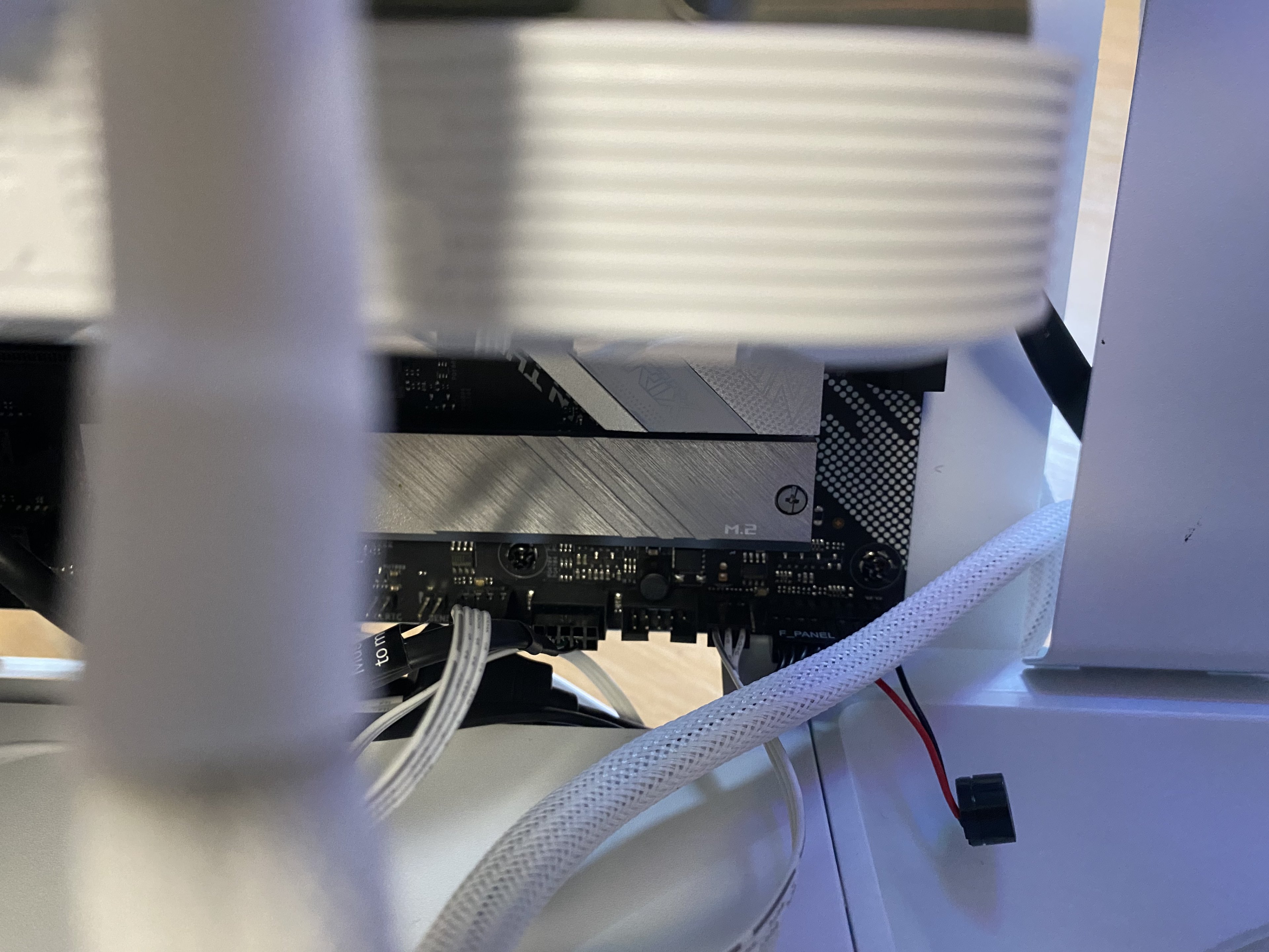

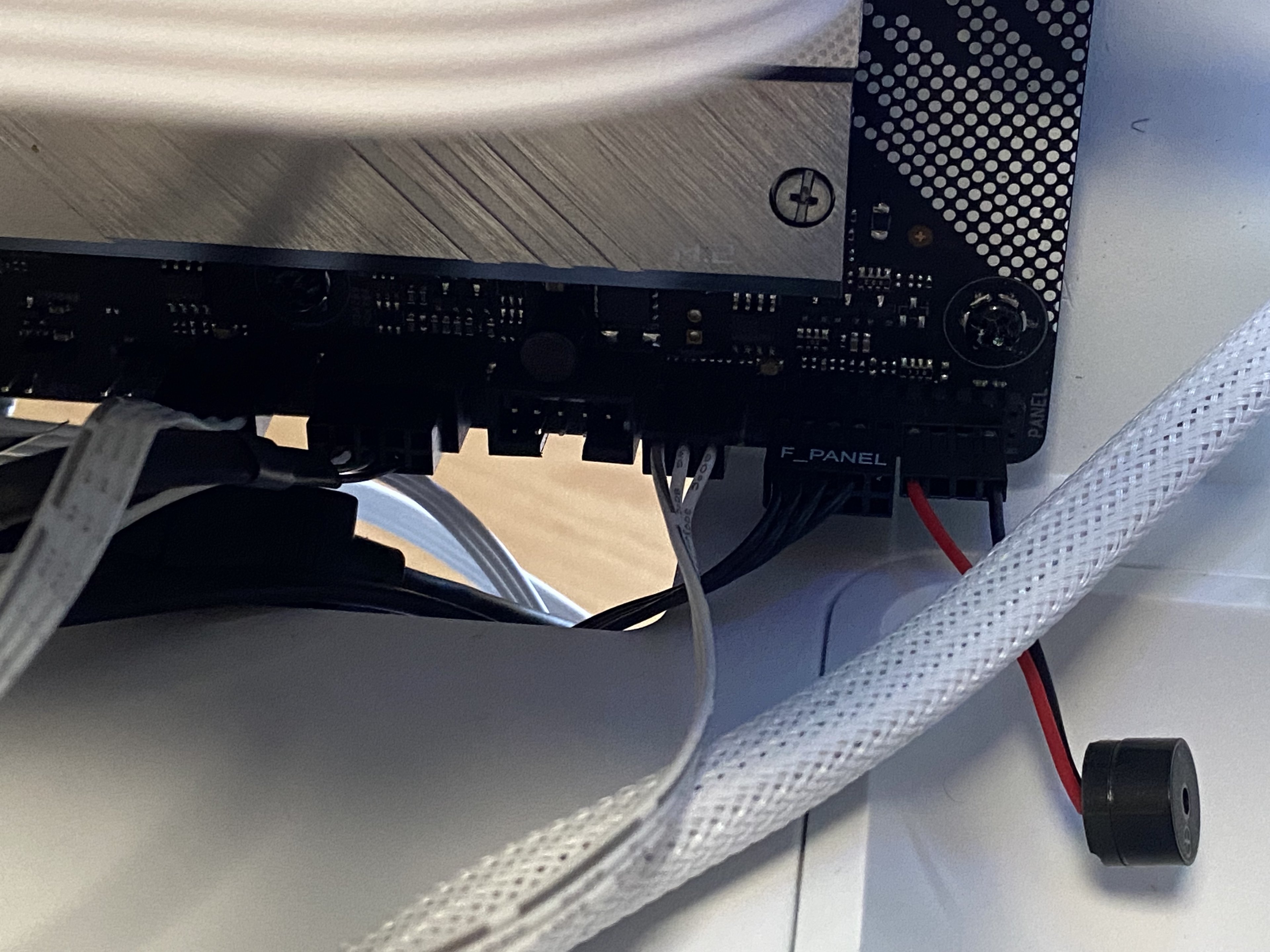

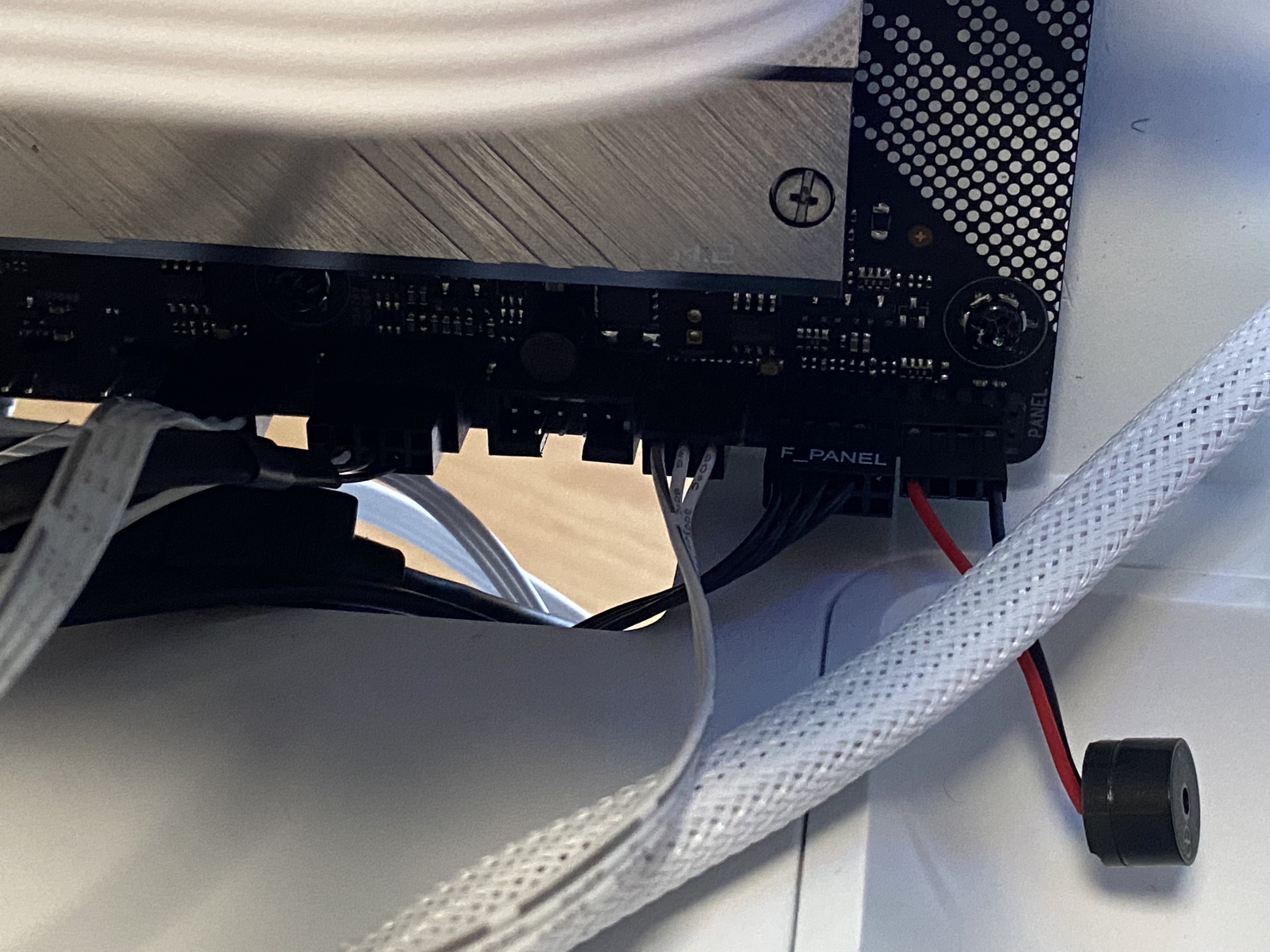

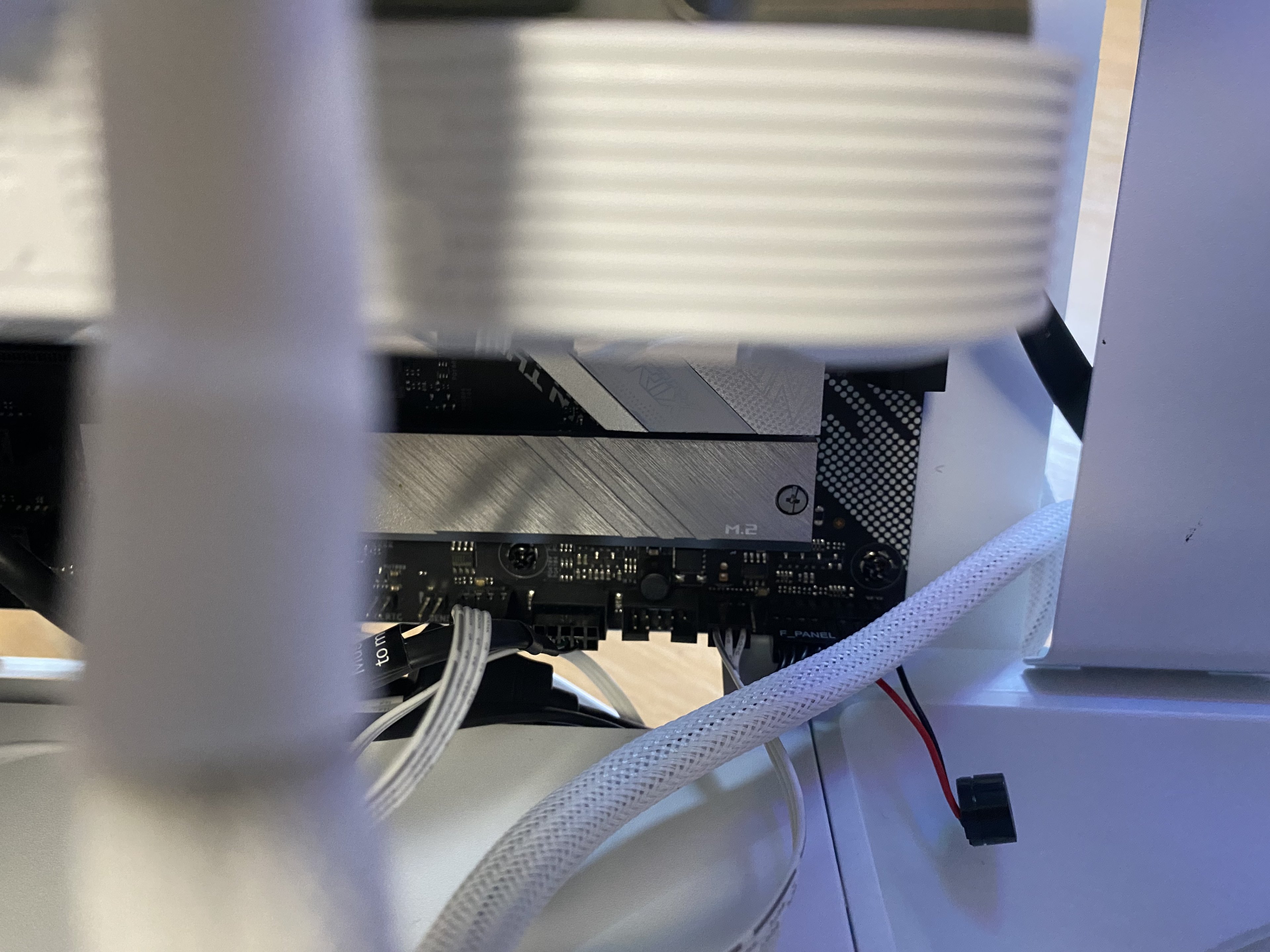

Bitte nicht auf das Kabelmanagement achten. Wird noch sauber verlegt. Jetzt ging es nur ums testen. Sieht man alles was du sehen musst?

ISaBo96 schrieb:
Mainboard, ich probiere mal an der grafikkarte
Das macht Sinn, wenn die CPU keine integrierte Grafik hat, was bei AMD nur G-CPUs haben.
