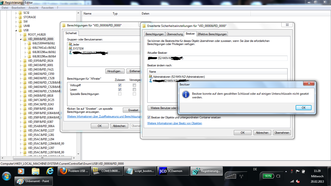

Schlüssel ist nicht löschbar ("Fehler beim Löschen des Schlüssels"), einen der Unterschlüssel kann ich nichtmal öffnen (Zugriff verweigert).
Hab "regedit" als Admin ausgeführt...
BS ist Win7 Pro 64bit
Auf dem Unterschlüssel (VID_0000&Pid_0000) mit rechts-klick >> Berechtigungen >> (im neuen Fenster) JEDER und Vollzugriff auswählen >> mit OK bestätigen...
danach müsste der dann löschbar sein... ;)
Ja wär schön wenns so einfach wäre...
Für den Unterschlüssel "Properties" bekomme ich keine Berechtigung hab wirklich alles probiert habe auch den Besitzer geändert, habe sogar dem System den Vollzugriff weggenommen, geht einfach nicht :(
hast du noch ein Tip?
System nie den VOLLZUGRIFF entreissen...
Besitzer übernahme auf dein Login setzen...
und dann müsste es eigentlich löschbar sein...
Geht leider nicht siehe Bild
Ja bin sicher...
Kommt man mit ner BartPE BootCD o.ä. an die Registry ran??
Habs geschafft die Registry im BartPE einzubinden und den Schlüssel zu löschen, Problem besteht aber weiterhin:(
