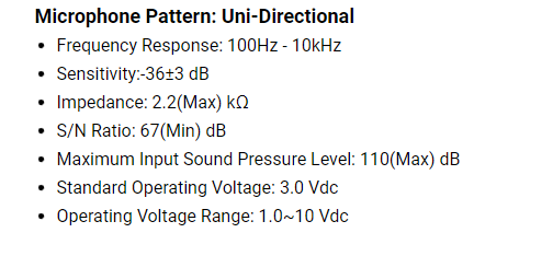

Warum möchtest du 5V? Laut Spec. läuft das Modmic Uni ja mit 3V.
Modmic Uni
Die 3 V liefern diese popligen Adapter allerdings nur unbelastet. Sobald der Verbraucher angeschlossen wird, fällt die Betriebsspannung noch mal deutlich ab.

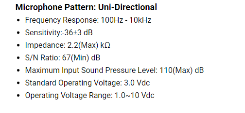

Modmic Uni
Das Modmic läuft ab 3 Volt, optimal aber erst ab 5V, der Signal Rauschabstand wird bei 5V deutlich erhöht. (Einfach gesagt, mit höherer Spannung bekommt man ein "lauteres" Signal ohne dass man das teils erhebliche Grundrauschen durch den Mikrofonverstärker im DAC in Kauf nehmen muss.
Ist das deine persönliche Erfahrung damit? Laut Spec. geht es ja ab 1V und recommended ist 3V. Also sollte es bei 3V die Spezifikationen einhalten. Dass es bei 5V natürlich mehr Power hat und der SNR besser wird ist natürlich unbestritten.
Wenn dir aber gute Tonqualität so wichtig ist würde ich dir empfehlen auf ein "richtiges" Mikrofon mit XLR-Anschluss zu wechseln. Bei denen ist die Phantomspeisung genormt und eigentlich jedes USB-Audio-Interface kann die 48V für das Mikrofon liefern.

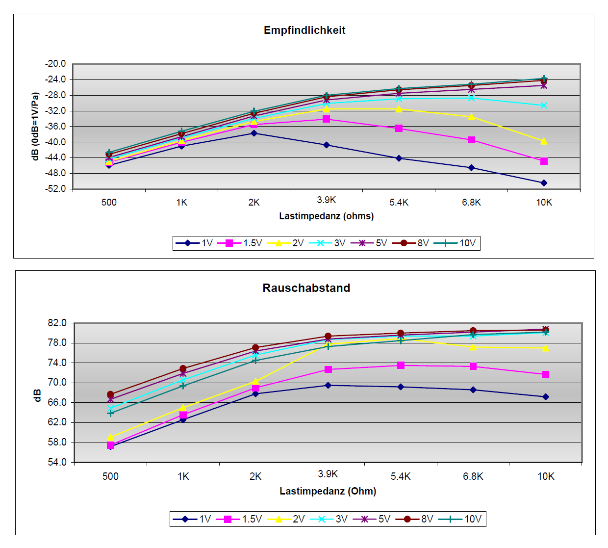

Man muss hier immer zwischen belastet (loaded) und unbelastet (unloaded) unterscheiden. Interessant ist letztlich die effektive Spannung, die bei angeschlossenem Mikro zwischen Drain und Source der Kapsel anliegt ("V_bias" oder auch "V_ds").
Eine Soundkarte, die 3 V Vorspannung liefert, wird mit angeschlossener Last je nach Innenwiderstand der Kapsel immer noch etwas abfallen. Dann bleiben effektiv vielleicht nur noch 1,8 V_ds übrig. Variiert je nach Schaltung bzw. Lastimpedanz.
Bei Elektretkapseln gibt es eine grobe Korrelation zwischen Vorspannung und Rauschabstand, in so fern, als dass eine höhere Betriebsspannung meist auch mehr Pegel (Empfindlichkeit) rausholen kann. Mit erhöhtem Pegel vergrößert sich (bis zu den Grenzen des technisch Machbaren) auch der Abstand zum Eigenrauschen der Kapsel.
Hier mal ein Beispiel anhand einer EM172-Kapsel von Primo:
Quelle: MicBuilders
In der Regel sind Elektretkapseln mit bis zu grob 10 V_ds belastbar. Unter 3 V_ds wird es normalerweise schnell verrauscht. Hängt aber immer a) vom jeweiligen Mikrofon und b) von der Güte des Mikrofoneingangs ab. Auch der Mic-In trägt einen Teil der Rechnung. Wenn dessen Dynamik bzw. Rauschabstand nichts hergibt, dann hilft auch das beste Mikro nichts.
Das Problem in der Praxis ist nun, dass es bei unsymmetrischen Consumer-Mikrofonen keinen verbindlichen Standard gibt und sowohl die Spezifikationen der Mikrofone als auch die der Mikrofoneingänge zum Teil stark variieren. Normalerweise findet man nicht mal Dokumentationen, was überhaupt verbaut ist und was die Hardware unter Optimalbedingungen überhaupt hergibt. In so fern bleibt leider nur Trial & Error, bis man eine funktionierende Kombi gefunden hat.
