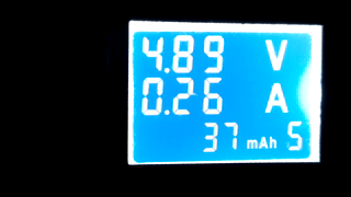

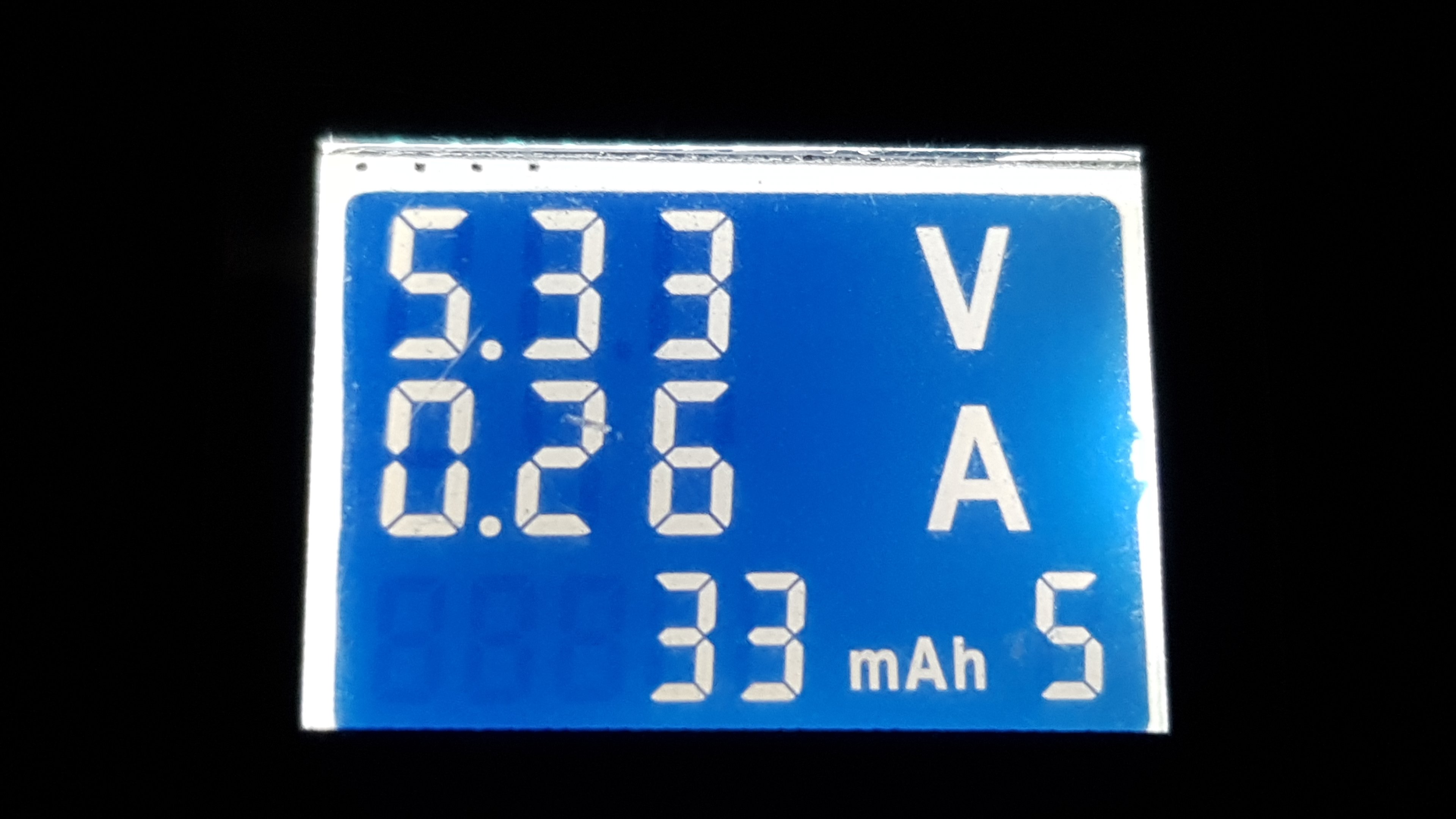

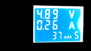

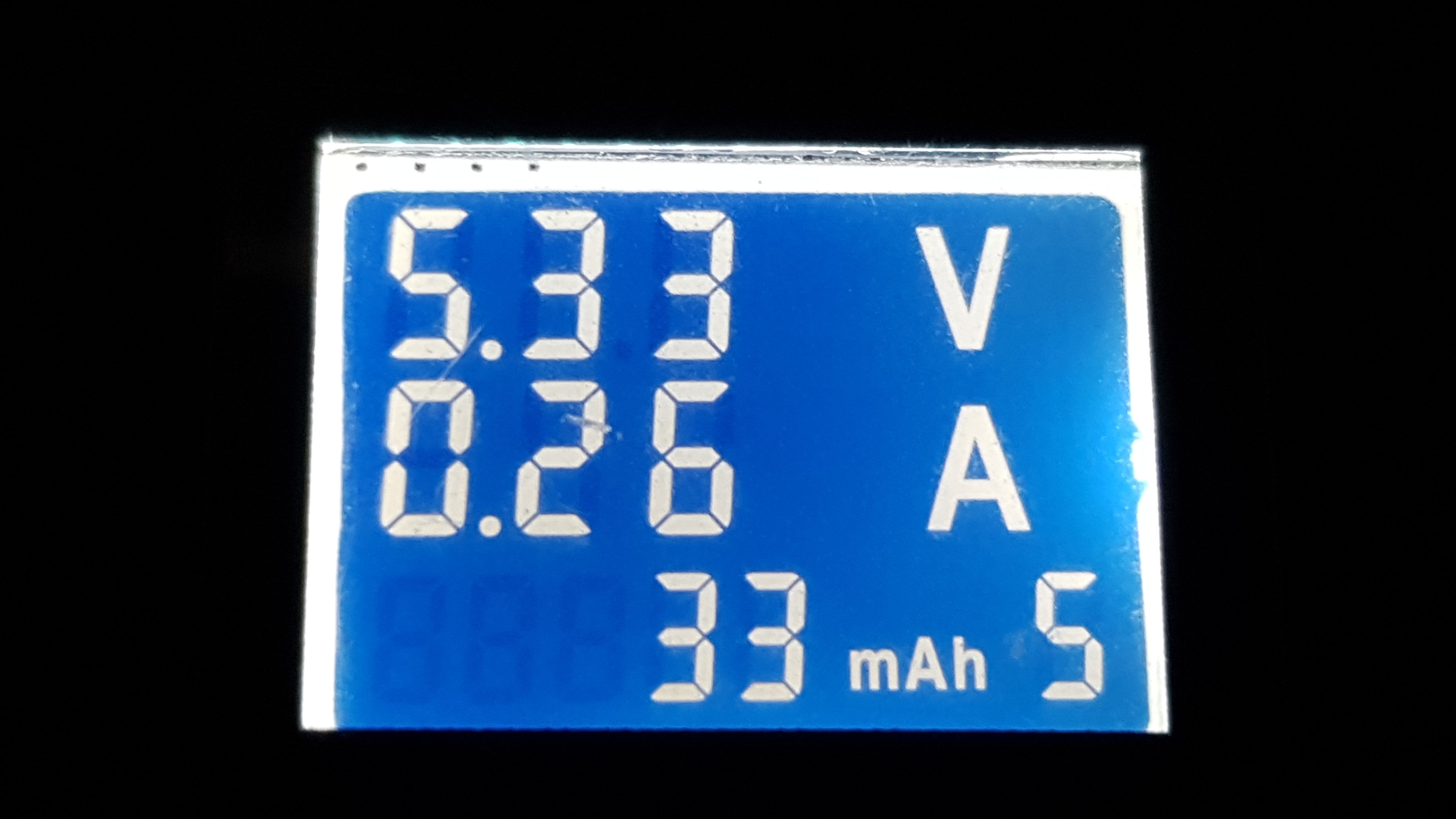

Wenn ich die Konsole an einen "funktionierenden" Rechner hänge, liegt der Stromverbrauch konstant (in über 5 Minuten keine einzige Änderung bei der Leistung) bei 0,26V.
An meinem Laptop springen die Werte allerdings wild hin und her (habs mal versucht als GIF einzufangen)
Kurz bevor die Ampere auf 0,1 abstürzen, geht auch die Verbindung flöten. Kurz nachdem kurzzeitig über 0,3A gezogen werden, wird die Konsole wieder kurz erkannt.

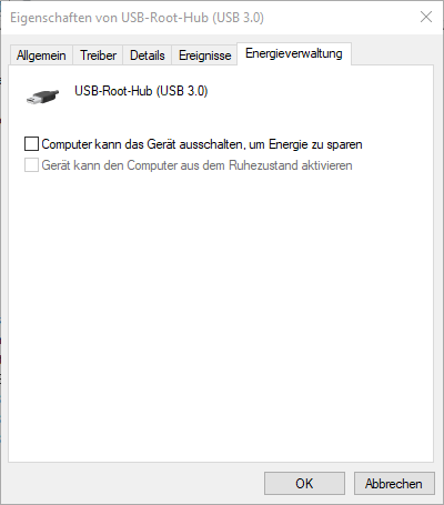

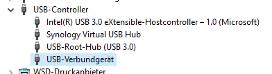

Stromsparmodus auf Vollgas stellen.
bei jedem usb-root-hub dasselbe machen (im Gerätemanager)
also ist bei jedem usb-roo-hub der Haken abgewählt....?

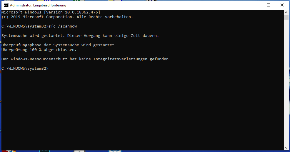

sfc/scannow würde ich noch empfehlen.

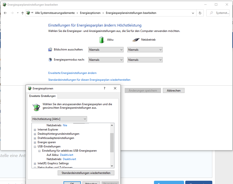

vielleicht hilft das abschalten von "selektives USB Energiesparen" in den Energieoptionen.
