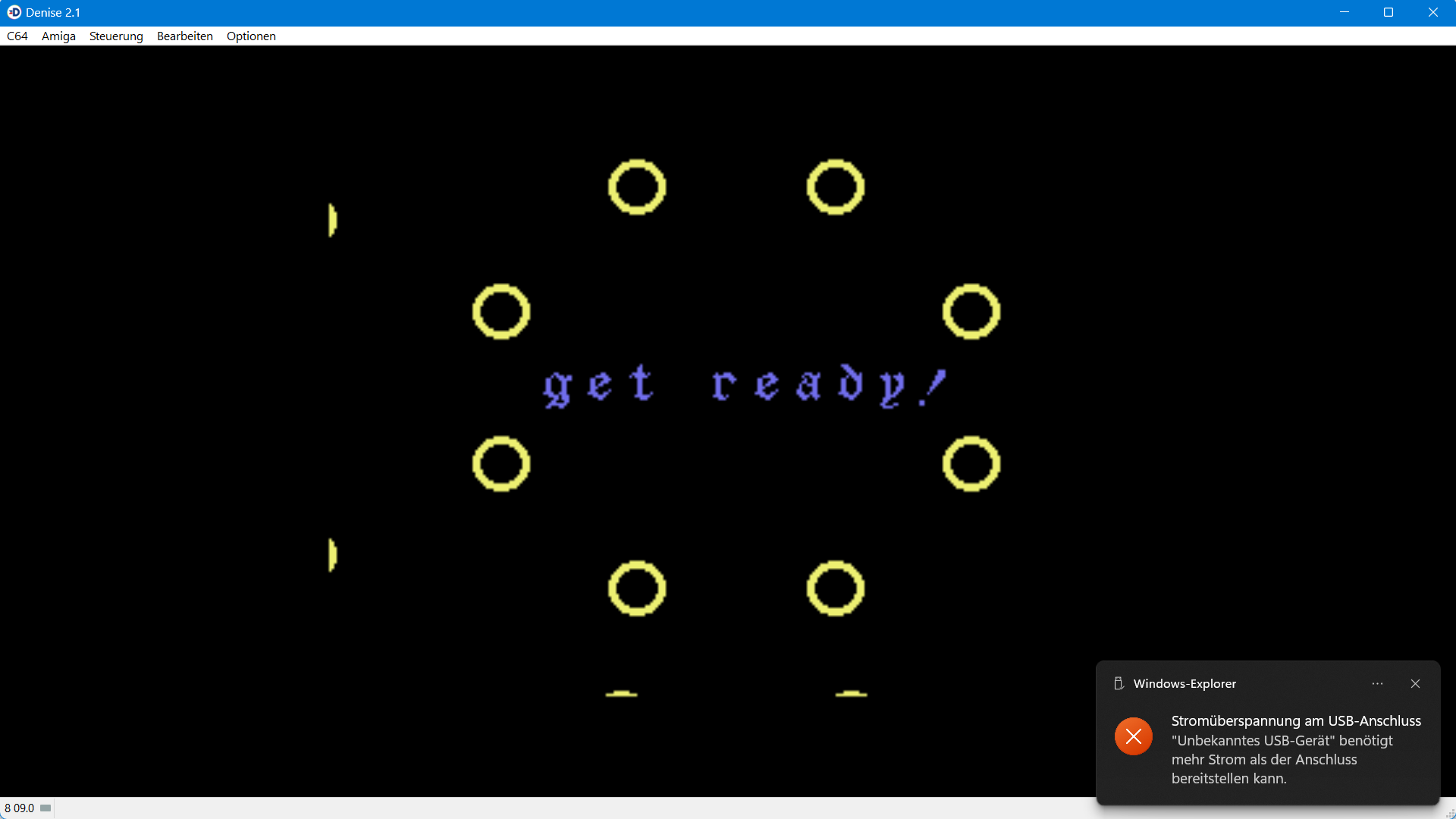

hier ein Foto einer Meldung die ich zum aller ersten mal gesehen habe.
Habe an den USB einen älteren Competition Pro angeschlossen.
Kann man das beheben oder anpassen ??
Der Anschluss ist USB 2. An einem USB 3 Anschluss habe ich keine Probleme.
aktiven USB-Hub benutzen mit eigener Stromversorgung.
Grundsätzlich ist das aber immer ein Warnsignal, dass mit dem externen Gerät etwas nicht stimmt.
Das zieht deutlich mehr als in der USB-Norm + Puffer des Herstellers vorgesehen ist und überlastet somit den Anschluss. Das kann einfach nur ein schlechtes Gerät an sich sein, oder auch ein Gerät, welches einen Defekt aufweist und deshalb deutlich mehr zieht, als es sollte.
Ich würde mein Mainboard damit keine Sekunde länger belasten und das Teil wegwerfen
Auch nicht am USB3 Anschluss ??
Da gab es ja keine Probleme.
Und mal nebenbei, Selektives USB sparen, besser aktivieren oder besser deaktivieren ??
Der Anschluss erlaubt einfach bei dir mehr maximale Stromentnahme.
Im Grunde darf aber ein USB2 Gerät an einem USB2 Anschluss niemals so eine Meldung verursachen.
Da ist technisch was nicht in Ordnung und zum Schutz der Hardware sollte man das Gerät entsorgen.
Sowas kann und darf nur auftreten, wenn man zum Beispiel einen passiven Hub dran hat, an dem man dann zuviele Geräte dran angeschlossen hat.
Aber ein Einzelgerät niemals.
Die Meldung mit "entferne das Gerät" solltest du hier wirklich beachten und wirklich weit weg entfernen ;)

Wenn das Gerät am USB3-Anschluss keine Probleme macht, dann stecke es da an. mit 4,5 W zu 2,5W hat USB3 da mehr Reserven. Die Meldung "Stromüberspannung" lässt einen erst mal erschrecken (Spannung sollte ja immer um 5V sein), aber ich denke damit ist die Leistung gemeint, die das Gerät anfordert, das externe Gerät erzeugt ja keine eigene Spannung. Es gab auch immer wieder früher Geräte, die selbst mit zwei USB2-Anschlüssen (also 500mA + 100mA) nicht richtig angelaufen sind, mir fallen da externe DVD-Rom-Laufwerke ein. Mancher Rechner sieht das nicht so eng und mancher Rechner versorgen die USB-Anschlüsse 100% normgerecht - da ging es dann nicht.
Da wird der Joystick eine falsche Stomaufnahme an den Controller melden. Jedes Gerät muss sich ja anmelden und ab einer Summe von mehr als 500mA wirft der Controller das letzte gerät ab. Bei USB 3 ist die Grenze auf 900mA angehoben worden. Machen kann man da wohl nix, ausser den USB3 Port zu nutzen
Jepp, das ist schlicht ein Übersetzungsfehler denke ich, der seit zig Jahren nicht gefixed wurde

wuselsurfer schrieb:
Bei Asus ist das gern mal ein BIOS-Problem.
Hatte ich auch so 7 Versionen lang.
Naja, BIOS-Problem würde ich da nicht sagen.
Eher haben die beschlossen, dass die Hardware ne höhere Toleranz bekommt und kaputte bzw. nicht spezifkationstreue Geräte bis zu einem höheren Grad akzeptiert werden.
Das ändern aber nichts am grundlegenden Problem, dass die jeweiligen Geräte sich nicht der Spezifikation gemäß verhalten.
Und nochmal: Man sollte echt vorsichtig sein. Solche Warnungen können kömmen bei Geräten, die wirklich einen hohen Verbrauch haben und man das erwartet. Also zB usb3 Laufwerke mit Motor die man an USB2 ansteckt.
Aber der simple Joystick sollte nicht annährend so eine Leistungsaufnahme haben. Das Teil ist höchstwahrscheinlich defekt und der Defekt kann noch schlimmer werden und potentiell auch schäden am Board verursachen.
Deshalb sollte man solche Fehlermeldungen wirklich als Wink mit dem Zaunpfahl sehen und nicht als "passt schon" abtun. Hier passt definitiv was nicht IMHO
