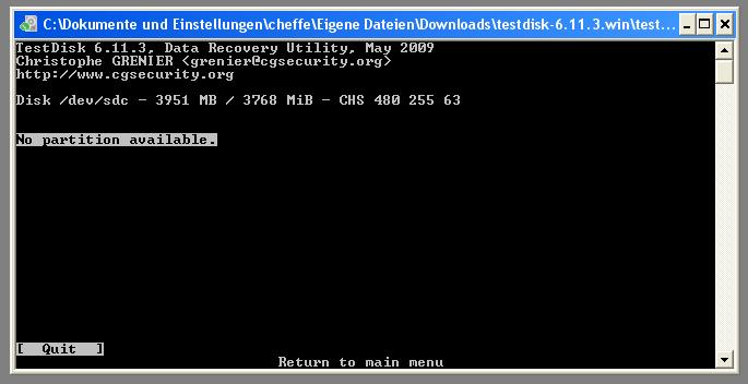

Hallo zusammen
habe hier einen Usb-Stick auf den nicht zugegriffen werden kann mit der Fehlermeldung "Datenträger ist nicht formatiert" und der zudem plötzlich im Raw Dateisystem ist.
Habe Testdisk (version 6.11.3) drüber laufen lassen mit folgender Meldung
"Partition sector doesn't have the endmark 0xAA55" auch Deepsearch liefert nur "no partition found"
Laut FAQ soll bei dieser Fehlermeldung über [Advanced] / [Boot] eine Reperatur versucht werden. Leider erscheint nach auswählen von [Advanced] "No partition available"
siehe Anhang

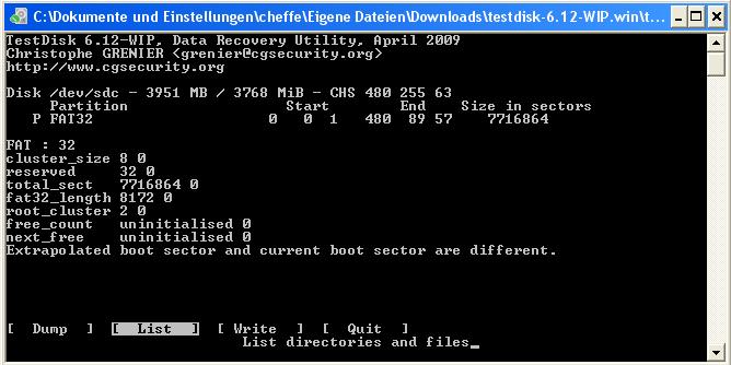

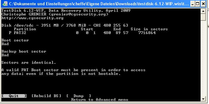

Hi Fiona

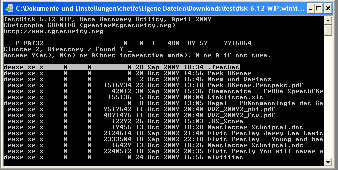

habe wie du beschrieben hast "None" als Table Type angegeben und dann dem Dateisystem Fat32 zugewiesen, sodass nun das Menü [Boot] möglich war.
Allerdings habe ich hier dann nur die möglichkeit [Rebuild BS] siehe Bild 1.

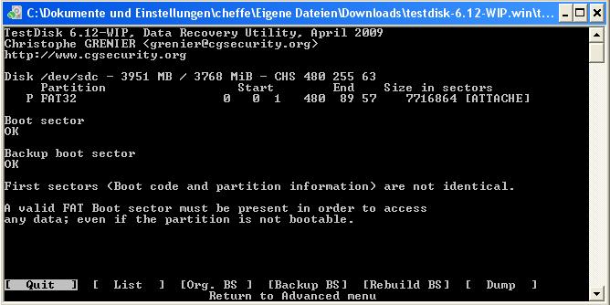

Führe ich es aus werden mir Dateien angezeigt, siehe Bild 2, kann ich jetzt im nächsten schritt gefahrlos [Write] anwenden? Bild 3

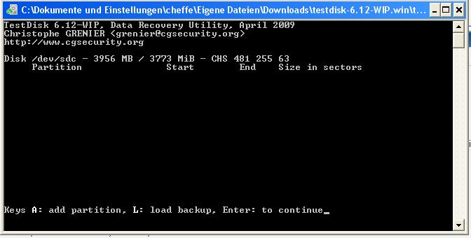

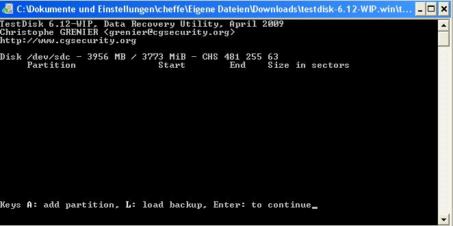

die von dir gewünschten Screenshots

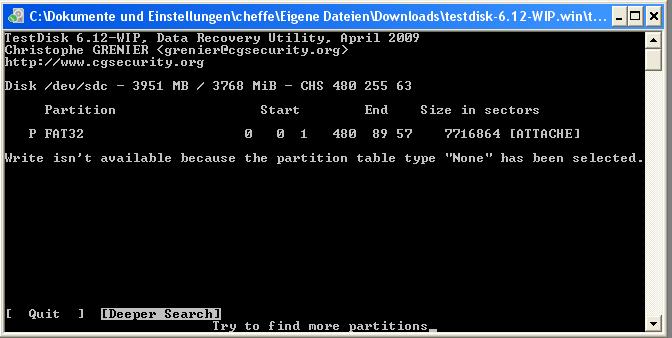

Bild 4 nach der Analyse

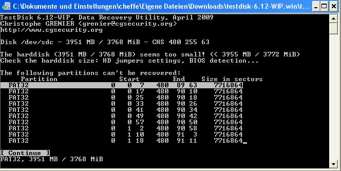

Bild 5 nach Quick Search, es wurde keine Partition gefunden
Bild 5 nach Deeper Search immer noch keine Partition gefunden

Auf deinen ersten Bild sind Bootsektor und sein Backup entweder nicht vorhanden oder beide beschädigt.
Daher mußt du auf Rebuild BS.
Bei FAT kannh es sein, das wenn der Pfad zu Daten und Dateizuordnungstabelle gesucht wird ein Screen kommt mit Directory auf deutsch Pfad angezeigt wird.
Wenn du dort deine Daten siehst, solltest du mit y bestätigen.
Wenn die Prozedur dann fertig ist, solltest du nach Rebuild BS einjen Screen bekommen, auf dem steht
extrapolated und current bootsecor are not identical, da dein Bootsektor sowieso nicht vorhanden oder beschädigt ist.
Erst wenn du einen neu aufgebauten Bootsektor (extrapolated) hast, kannst du auf das Mneü List gehen und auf die gefundenen Daten kontrollieren.
Zur Sicherheit kannst du dies dann auch auf einen intakten Datenträger kopieren oder den Bootsktor bei Write schreiben.
Du solltest dann dein Computer wenn du auf Write warst neu starten, damit die Änderungen wirksam werden.
Fphre gegenwärtig dann kein chkdsk aus, sondern wenn es erscheinen sollte, breche es ab.

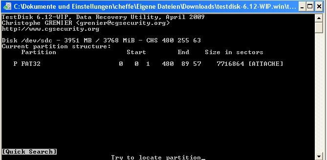

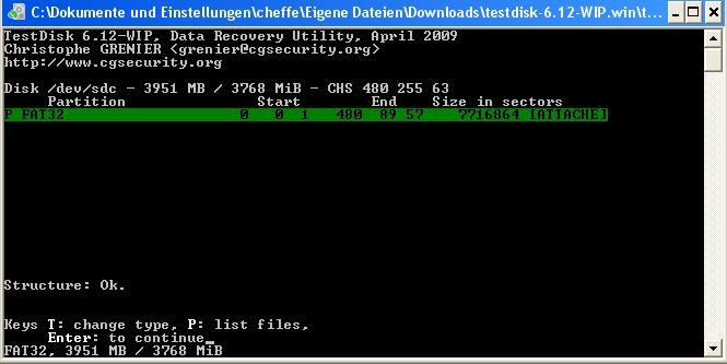

habe wie beschrieben Dateisystem auf Fat32 gesetzt, habe die Daten gesehen, die Meldung "extrapolated und current bootsecor are not identical" kam, ich habe die Daten kopiert; leider ist ein grossteil beschädigt und kann nicht geöffnet werden; zudem sind die öffnenbaren textdateien nicht in der aktuellsten Version. Anschließend habe ich [Write] ausgeführt und rechner neugestartet.
nun wird im Explorer wird die Meldung "Auf I:\kann nicht zugegriffen werden. Die Datei oder das Verzeichnis ist beschädigt und nicht lesbar" ausgegeben.
Habe Testdisk nochmla drüber laufen lassen mit "None" als partition table type.
[Analyse] liefert Bild1
[Quick Search] Bild2 und nach continue Bild3
[Deaper Search] Bild4
über [Advanced] / [Boot] bekomme ich den Screen Bild 5
was kann ich noch tun? lässt sich der Stick wiederherstellen?

Ist dann Hinweis auf beschädigtes Dateisystem.
Im Fall könntest du wenn erwünscht mit kommerzeiller Datenrettungssoftware nochmal einen gegenscan machen?
Vielleicht sind die Ergebnisse besser, kosten aber um die 40 €.
Empfehlung wäre scavenger.
Ansonsten den Stick formatieren?
Aber erst nach Datensicherung.
Wenn es klappt, kannst du nach einer Datensicherung auch versiuchen chkdsk Laufwerksbuchstabe: /r auf das Laufwerk auszuführen?
Ist nur nein Versscuh das Dateisystem zu reparieren aber nicht zum Datenretten.
