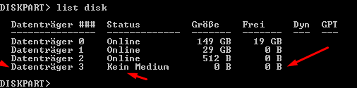

Hallo, irgendwie funktioniert meine USB Stick nicht mehr. Wenn ich ihn in den USB-Port einstecke kommt das ganz normal der Ton von Windows und wenn ich ihn wieder ausstecke kommt der "Aussteck-Ton". Jedoch wird er im Explorer nicht angezeigt. Ich habe bereits versucht den Laufwerk-Buchstaben zu ändern, hat aber nichts gebracht. Mit diversen Programmen wie Recuva konnte ich auch nichts anfangen.
Unter der Datenträger-Verwaltung wird er zwar Angezeigt, jedoch als, ich weiß nicht so genau aber ich denke als leeres oder unbekanntes Medium (Siehe Bild).

Ich hab nachgeguckt und der Stick funktioniert auch nicht auf meinem Laptop, vorher hat er noch funktioniert, ich habe auch keinerlei neue Programm installiert. )=
Start/Ausführen
CMD, DISKPART, LIST DISK
Isser da zu finden ?

Ein 64GB Stick für 18€ von einem Hersteller ohne eigene NAND Fertigung, was für eine NAND Qualität kann man darin wohl erwarten? Eben keine gute. Der Controller geht ja noch, nur die NAND ist wohl defekt. Hast Du den Stick überhaupt vorher mit h2testw mal durchgetestet? Das sollte man immer machen.
Wenn noch Garantie drauf ist, reklamiere ihn, an die Daten wirst Du wohl sowieso nicht mehr kommen. Oder kaufe Dir gleich einen ordentlichen Stick wie den ScanDisk Cruzer Extreme und achte immer schön darauf die Daten auch noch auf einem anderen Medium gesichert zu haben.
