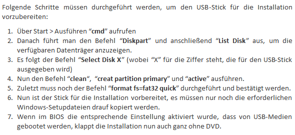

versuchs mal so:
Hi, danke für die 1. Antwort.
Nach "clean" kommt der Fehler: Das System kann die angegebene Datei nicht finden.
Im Ereignisprotokoll steht: "Sektoren auf Datenträger "\\?\PhysicalDrive2" können nicht auf null gesetzt werden. Fehlercode: \\?\PhysicalDrive2"
MfG
