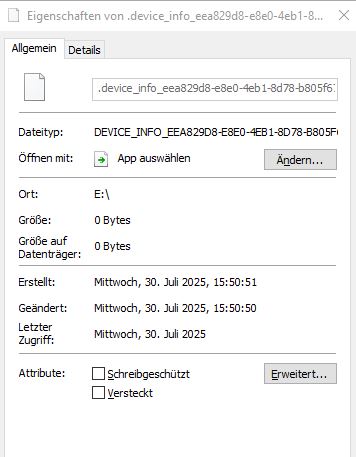

Ein USB Stick ist nach Nutzung auf einem Samsung TV komplett schreibgeschützt.
Das Gerät funktioniert grundsätzlich richtig. Filme abspielen zb geht.
Folgendes gemacht:
kein pysikalischer Schalter
diskpart
regedit > schlüssel hatte Dwert nicht
Dateieigenschaften > Schreibschutz, weder auf ganzem STick, noch auf einzelnen Dateien
Ease geht nicht
unlocker nein
andere Apps, die Abhilfe versprechen
Habe kein Bitlocker, da windows 10
formatieren geht natürlich auch nicht.
Auch versucht, von PC wieder am gleichen Steckplatz rein, kurz nutzen, TV abschalten, dann usb raus.
Was mir auffällt >
Da ist eine Datei mit dem Wort device:
Ich bin mit meinem Latein am Ende. Gibt es etwas spezielles von Samsung?
Weiss jemand von euch, wo ich da noch ansetzen könnte? Oder hatte jemand dieses Problem?
Vielen Dank für Hilfe.
