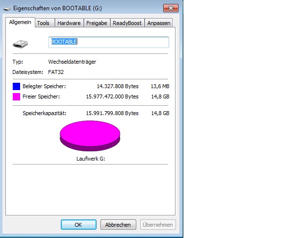

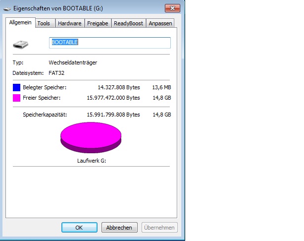

Es ist auch nicht bei den Eigenschaften denn Schreibschutz aufzuheben. Hat der Stick denn vielleicht einen Schreibschutz Schalter ? Der Stick heißt auch noch immer BOOTABLE, Namensänderung nicht möglich.

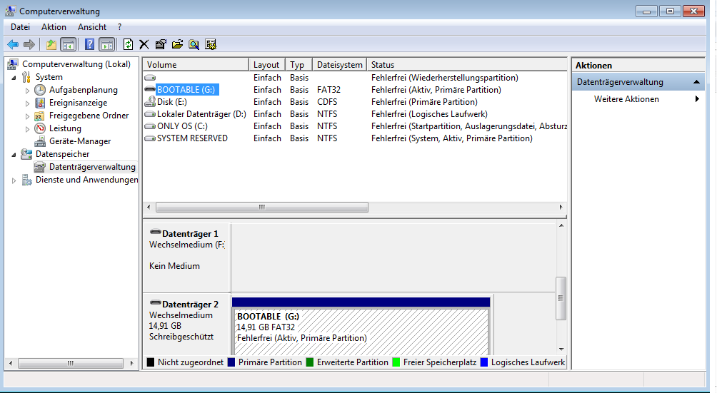

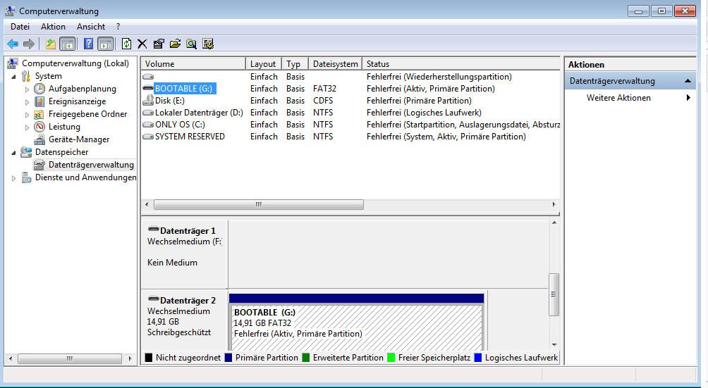

Da steht er wäre Schreibgeschützt, aber fehler frei. siehe Bild.

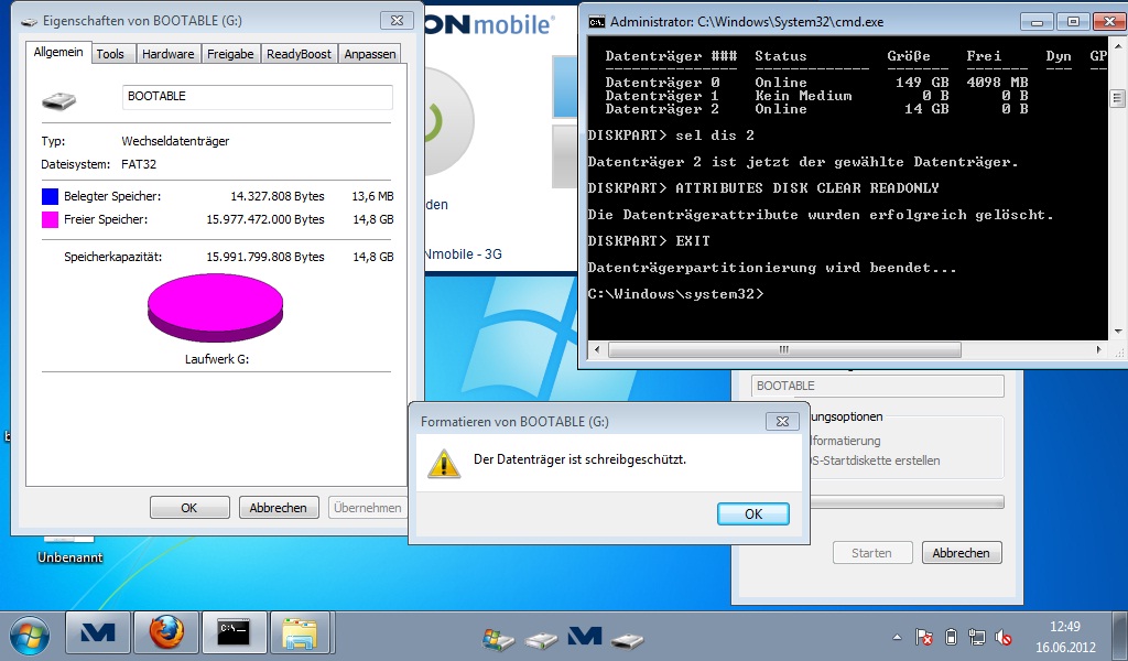

Danke für die Hilfe, es hat aber leider nicht geklappt. Sonst noch Ideen vielleicht ? Falls nicht wäre dass ein Fall der Garantie also bei San Disk einschicken ?
Was hat Diskpart gemeldet?
Möglicherweise liegt das am "Aktiv" Attribut.
Diskpart zeigte zwar dass der Vorgang erfolgreich war, aber hinterher war/ist der schreibschutz noch da.

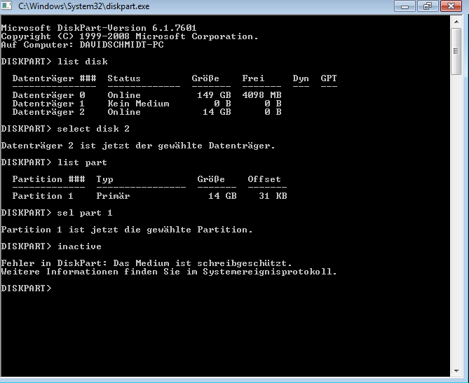

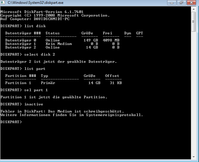

Aktiv (Active) ist die Bootpartition, da die einen Schutz hat, teste den Stick auf Inactive zu setzen und dannach noch einmal das Schreibschutzattribut zu entfernen.
LIST DISK (zeigt die Nummer deiner HDD)
SELECT DISK X (X ist die Datenträgernummer)
LIST PART (zeigt die Partitionsnummern)
SELECT PART X (X ist die Partitionsnummer)
INACTIVE
EXIT
(Dannach ist der Stick nicht mehr bootbar)
Nach Eingabe und Bestätigung von dem Befehl INACTIVE kommt eine Fehler Meldung dass das medium schreibgeschützt ist.

Das dürfte alles nichts nutzen, wenn der Controller im Stock in den Readonly Modus gegangen ist, etwa weil er zu viele Fehler in den (offenbar minderwertigen) NANDs festgestellt hat. In USB Sticks wird nun einmal i.d.R. das billigste und minderwertige NAND verbaut, sonst wären die Preis/GB auch kaum zu realisieren.
