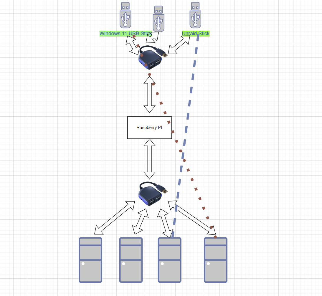

ich frage mich ob es so etwas wie einen USB Stick Server/Verteiler gibt.
Beispielsweise das man an ein Raspberry einen USB Hub anschließt und dort verschiedene Sticks welche vorgefertigt sind für Windows Installationen, Unraid oder sonstigen Betriebssystemen die man dann per USB an Server weiterreicht.
Also kein PXE Boot, sondern das einfach der Stick sozusagen 1:1 weitergereicht wird und man einmal im Keller ein Pi oder soetwas hat wo dann sämtliche Sticks udn Server anegschlossen sind und man das verwalten kann.

Im Prinzip stelle ich es mir so vor, das man die Sticks beliebig per USB einfach weiterreicht. Im Prinzip ganz simpel. Nur ohne das man die Sticks manuell umstecken muss.
Habe auf die Schnelle mal was gezeichnet^^
SpiII schrieb:
Sollen die Systeme auf dem Stick direkt lauffähig sein oder nur als Image verfügbar sein, damit auf dem Zielgerät installiert werden kann?
Sowohl als auch.
Unraid zum Beispiel muss lauffähig sein.
Windows würde ja nur zur Neuinstallation gebraucht werden.
Ein Memtest müsste auch lauffähig sein.
Use Case ist einfach um nicht beim testen öfters in Keller zu gehen^^
Okay okay, also irgendwie ein KVM-Switch für Daten/Sticks? Puh, da hab ich absolut keinen Plan... :confused_alt:
Genau das sollte es sein :D
