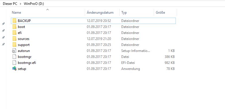

Hallöchen.
Habe einen USB-Stick mit 32GB soweit eingerichtet, dass ich von diesem aus Win10 64GB installieren kann.
Im Anhang mal kurz die Übersicht.

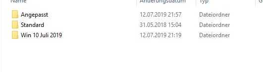

Wie man auf dem 2. Bild sieht, habe ich mehrere Versionen von Windows im 'BACKUP' Ordner (Standard, mit paar Programmen und dann noch eine aktuelle Juli Version).
Gibt's eine Möglichkeit die Versionen zusammen zu packen und dann bei der Installation so auswählen zu können wie bei der AiO-Version?
Momentan muss ich die 'Install.wim' immer in den 'Source' Ordner verschieben um diese zu installieren.
Hoffe ihr versteht was ich vorhabe.
LG TheTallTom

Wenn Du im Root eine ei.cfg erstellst:
[EditionID]
[Channel]
OEM
[VL]
0
Dann kommt die Versionsauswahl, von Allen Versionen die in der install.wim stecken, so wie bei der AIO
Ich denke Du musst dann deine Versionen in eine "install.wim" stecken.
Mal anders gefragt. was will ich damit? »Nichts ist so alt wie die Zeitung von gestern!«, was für alte Kamellen schleppe ich mit, wie oft würde ich die Programme da drin auffrischen?
Lohnt der Aufwand..?
