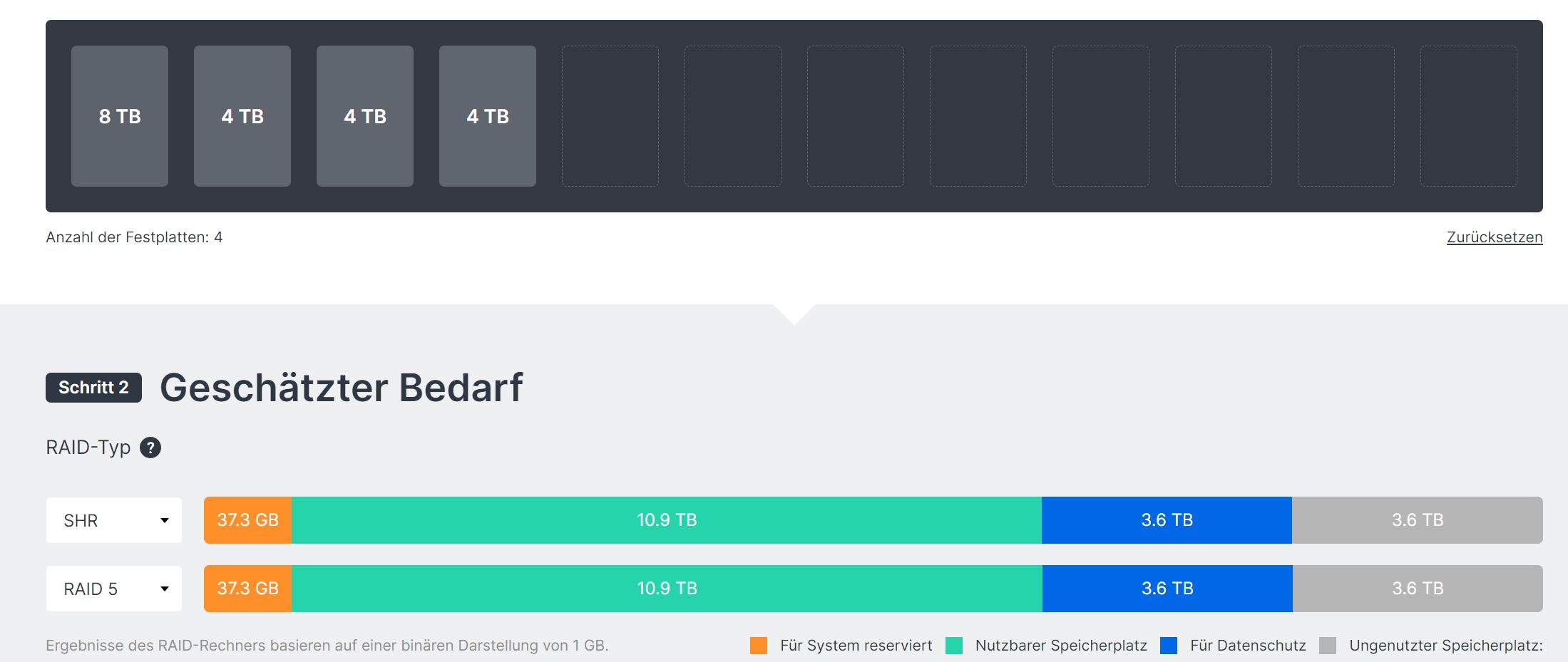

      Das einzige, was nicht ganz optimal erscheint ist meine einzige 8TB HDD, da, so wie ich das hier verstanden habe, SHR sich nur an die Größe anpasst, wenn gleich große Paare verbaut sind.
      Somit verschenke ich praktisch die "Restgröße" von 3.6TB.
      Im Raid-Rechner sieht das ganze dann so aus: Macht wohl keinen Unterschied, ob ich RAID 5 oder SHR nehme.

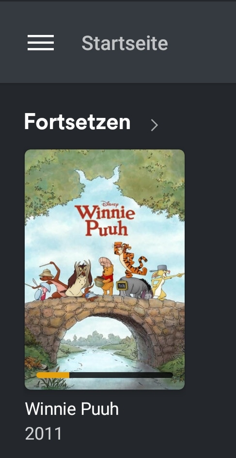

SaxnPaule schrieb:
Wenn du den Screenshot auf einem zweiten Gerät angefertigt hast, mit einem ersten aber angefangen hast zu schauen, dann funktioniert es tatsächlich. Auf nur einem Gerät allein wird der Fortschritt schon seit Plex’ Bestehen gespeichert, das ist nicht das Ding. Plex’ Webseite selbst erwähnt nur den Geschaut-Status.
Habe Plex mit dem Lebenszeit-Pass auch nur für Freunde, Familie und Bekannte im Einsatz; nutze daheim Kodi auf einer Vero 4K und sonst nix auf irgendeinem anderen Gerät.
Ja, den Film hat meine Tochter kĂĽrzlich im WoZi angefangen und den Screenshot hab ich in der Plex App aufm Handy gemacht.
Das funktioniert aber schon ewig. Fange ganz oft ein Film im WoZi an und gucke im SchlaZi zu Ende.
