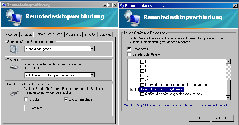

Es gibt eine Möglichkeit die lokalen Laufwerke in die Terminalserversitzung mit einzubinden, ebenso wie die Drucker.
Habe gerade keinen 2003er hier am laufen, aber die Option findest du unter Verwaltung und dann in den Eigenschaften der RDP-Verbindung.
In etwa so wie hier beschrieben:
GPO --> Computerkonfiguration --> Windows-Einstellungen --> Sicherheitseinstelleungen --> Lokale Richtlinien.
Bearbeite die Einstellungen von der Remoteverbindung >> Lokale Ressourcen >> Weitere, Haken dort setzen was benötigt wird, evtl in der Hilfe (Welche Plug und Play ...) nachsehen was mal alles verbinden/hochladen kann.
Ja. Die Einstellung ist mir klar. Nur funktioniert es nicht. Könnte es auch `was mit Rechte zutun haben?
Thomas-

Zu jeder Einstellung ist eine Hilfedatei hinterlegt, evtl mal lesen?
Lokale Richtlinien - Zuweisung von Benutzerrechten - "Laden und Entfernen von Gerätetreibern"
wenn der Stick erkannt wird wenn du ihn am lokalen Rechner einsteckst und im Arbeitsplatz verfügbar ist, dann sollte auch die Einstellung im RDP Client mit den Laufwerken unter Optionen funktionieren. Natürlich geht das nicht nachdem du die Verbindung schon hergestellt hast. Erst USB Stick einstecken dann rdp mit gesetzter Option zum TS starten.
