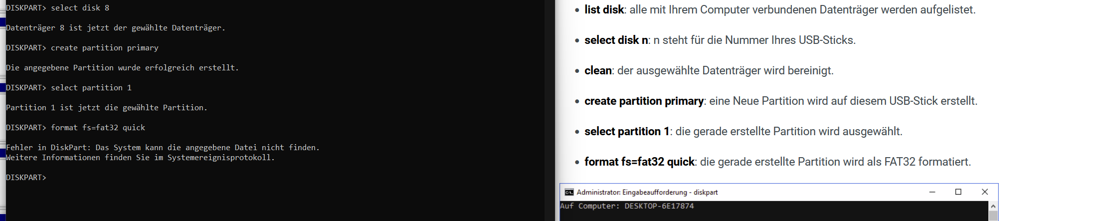

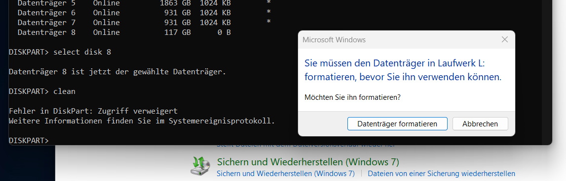

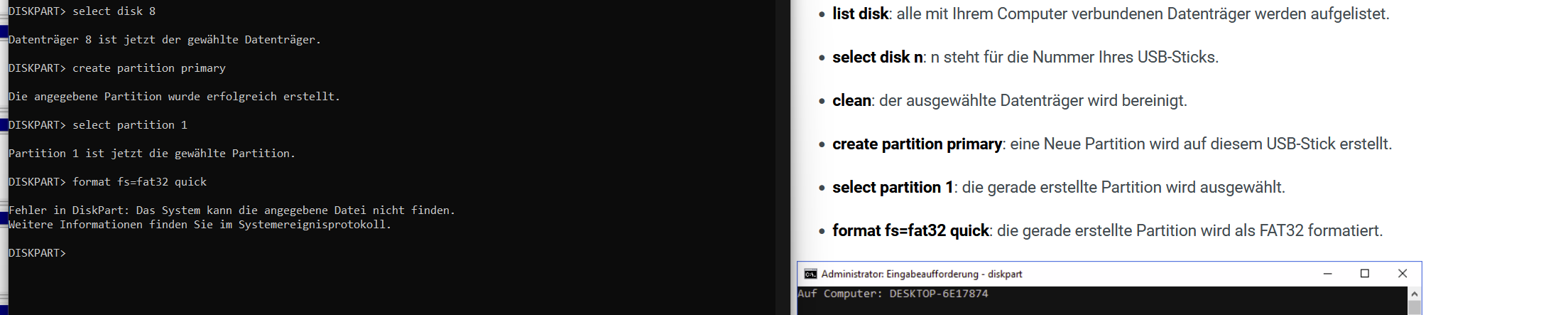

Der Stick (128GB) wurde mit "diskpart" nach Anleitung eingerichtet.
Der letzte Schritt - Formatierung _ wird mit Fehler beendet und im
Gerätemanager ist der Stick im Format <raw zu erkennen. Laut
diskpart soll aber FAT32 erfolgen. (Bild1)

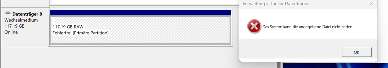

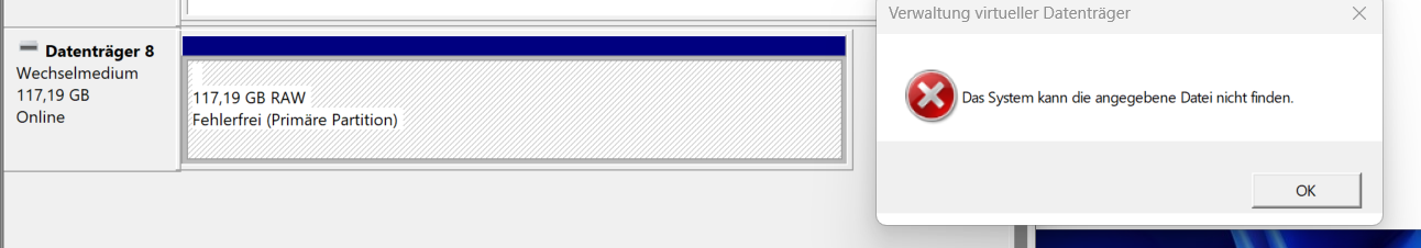

Im Bild 2 (Gerätemanager) will das System nicht.

Unter Linux:
dd if=/dev/zero of=/dev/USB_DEVICE_NAME bs=4M status=progress conv=sync count=50
Damit bekommst du jeden Stick,der nicht defekt ist sauber und formatierbar, da du so 1x Manuell die Partitionstabelle und etwas mehr mit Nullen beschreibst
