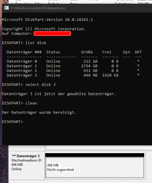

1. In diskpart "list disk" eingeben
2. In der Liste den USB-Stick finden
3. "select disk x" eingeben, wobei x die nummer vom USB-Stick aus 2. ist
4. SICHER GEHEN, DASS DU WIRKLICH DEN USB-STICK GEWÄHLST HAST!!
5. "clean" eingeben
Danach sollte es möglich sein in der Datenträgerverwaltung ein Volume zu erzeugen.
Jetzt wird er mir wieder als "Online" angezeigt. Die Schritte lassen sich trotzdem nicht ausführen: https://ibb.co/9nG2jZ1

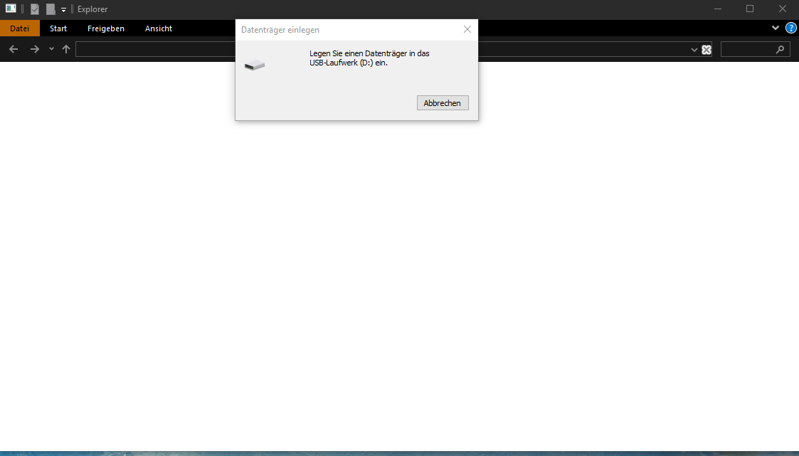

Es liegt zu 100% nicht an der Hardware. Ich hab es auch bei andere USB-Ports ausprobiert. Auch da: Das gleiche.
Wenn ich den USB-Stick in den Port schieben öffnet sich dieses Fenster:
Ich bin auch ganz sicher nicht hängen geblieben.
Ich hoffe irgendjemand hier hat noch einen Lösungsvorschlag.

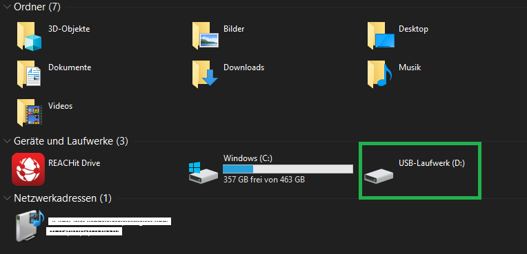

So sieht übrigens die Miniaturansicht im Tab "Dieser PC" aus:

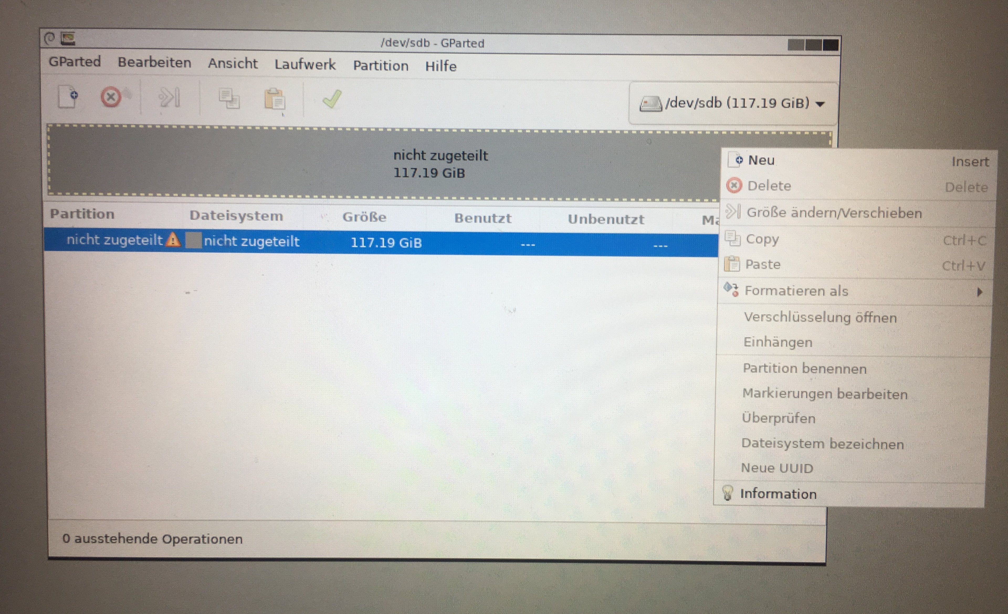

Zur Vollständigkeit hier noch ein Foto von GParted wenn man den USB-Stick (nachdem man sämtliche Errors weggeklickt hat) öffnet.
