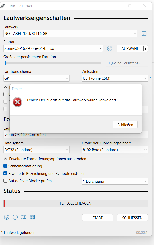

Ich wollte mir heute eine Linux ISO auf mein USB-Stick ( SanDisk Ultra USB 3.0 ) kopieren, leider bekam ich die
Fehlermeldung;
Fehler: Der Zugriff auf das Laufwerk wurde verweigert.
Die Formatierung mit diskpart war erfolgreich, mit chkdsk E: /f /r konnte ich auch den USB-Stick erfolgreich reparieren.
Egal welchen Port ich ausprobiere, es hilft nichts, auch auf mein Laptop bekomme ich die Fehlermeldung.
Ich habe alle USB-Sticks ausprobiert, sowohl alle Ports auf mein PC, als auch auf mein Laptop, kein erfolg.
Egal ob mit Rufus oder mit balenaEtcher, es hilft nichts, oder der bzw. die USB-Sticks sind Schreibgeschüzt, sie
haben aber kein Schieberegler, oder sind die Sticks defekt und ein neuer muß her ?
Wenn "diskpart clean" nicht hilft, kann man noch fdisk unter Linux ausprobieren. Damit habe ich schon einige Sticks wiederbelebt, bei denen Windows gescheitert ist.

calippo schrieb:
Der ist mit hoher Wahrscheinlichkeit defekt.
Davon gehe ich aus, wenn ich schon den gleichen Fehler auf mein Laptop habe.
