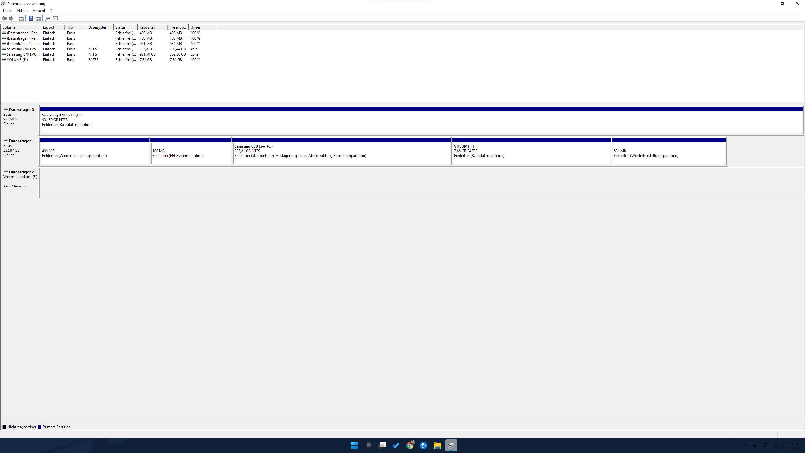

Ich versuche gerade Windows auf einem USB-Stick zu installieren, dieser wird jedoch beim einstecken nur als USB-Laufwerk erkannt, auf das ich nicht zugreifen kann. Habe ihn schon versucht als neues Volume in der Datenträgerverwaltung zu formatieren, funktioniert auch, nur im Media Creation Tool von Windows steht in der Installation "Es ist kein USB-Laufwerk vorhanden".
Außerdem wird das Volume in der Datenträgerverwaltung innerhalb meiner SSD aufgeführt, was mich total verwirrt (falls es überhaupt der USB-Stick ist)
Auf deinem Screen erkenne ich zwei ssd, eine davon hat eine Partition und die zweite zwei (c & f).
E wird als Wechseldatenträger erkannt aber ist wohl nicht gesteckt?
Wenn der Stick so angezeigt wird ist er zu 99,99999% defekt. Selbst diskpart wird wohl nicht drauf zugreifen können, als letzter Versuch mal nen Livelinux booten und per Terminal versuchen den Stick zu formatieren

Also das USB-Laufwerk kann ich nicht formatieren, da steht dann es befindet sich kein Datenträger im Laufwerk. Bin gerade selber verwirrt weil ich selber nicht weiß, wo die 8 Gigabyte herkommen. Aber der Stick wäre ja naheliegend, bzw. wird er es wohl sein

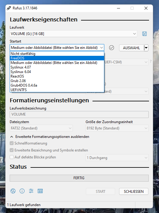

Versuch mal ihn mit Rufus zu formatieren. >Als nicht Startfähig - Freedos oder UEFI:NTFS
Wenn das nicht funktioniert, ist er defekt.
Ich kann da gar kein Laufwerk auswählen, auch nicht das von mir formatierte Volume
Dann ist er wohl defekt.. Wundert mich aber, da er von meinem Dad ist und er damit immer Musik im Auto gehört hat
